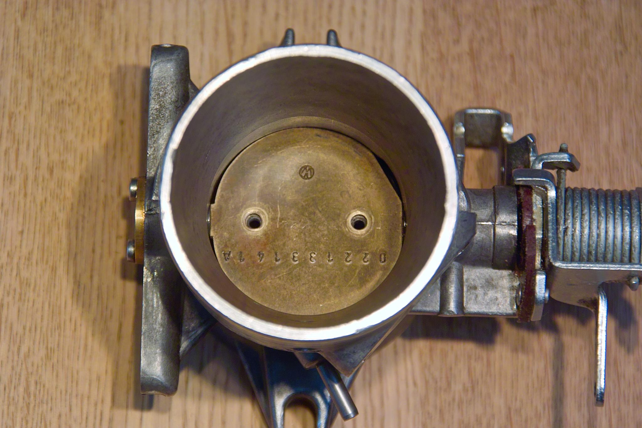

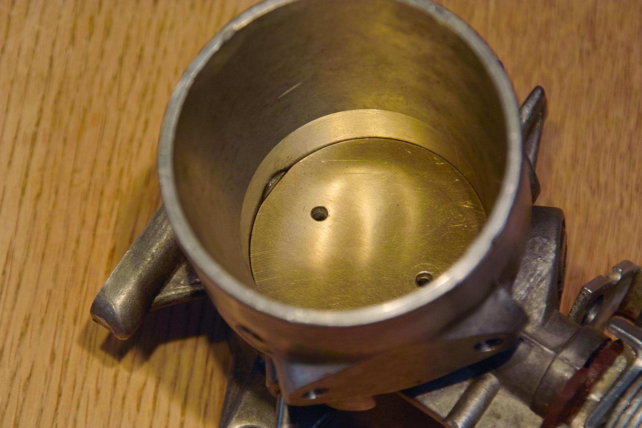

Bilder:
Drosselklappen alt und neu. Man beachte die Nase rechts an der alten Klappe. Diese entsteht durch Verschleiß. Die Abflachung für den Leerlauf fehlt hier noch.
An der alten Klappe fehlt etwa ein mm
Die Kanten der neuen Klappe sind selbstverständlich auch schräg, sonst würde sie nicht sauber anliegen und womöglich das Gehäuse zerstören. Schwer zur fotografieren
Links ist "unten". Die Stütze ist zu erkennen und macht den Verschleiß deutlich. Ohne Stütze liegt die Klappe links an und gibt rechts einen Spalt frei. Der Anschlag aus Pertinax (rot) ist zu erahnen.
Die neue Klappe hat einen minimalen Spalt

Die Bohrung für den Unterdruck. Hier muss die Klappe am Gehäuse anliegen, sonst baut sich der Unterdruck im Leerlauf nicht ab.
Die erste Probefahrt war erfolgreich. Langzeiterfahrung mit den Änderungen werde ich ggf. hier mitteilen. Solange Ihr nichts hört, ist alles in Ordnung.
