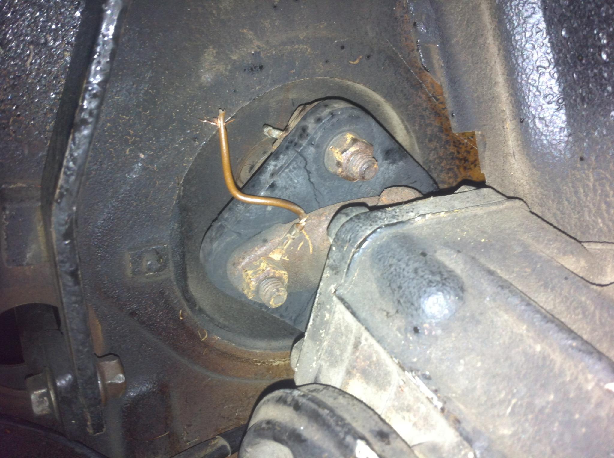

So, am Wochenende habe ich mal ein Bild gemacht.
Ich habe eine Massepunkt rechts, den ich für eine Alarmanlage nutze. Wenn ich die Hupe betätige bekomme ich ein Durchgangssignal mit dem Massepunkt. Also gehe ich davon aus, dass die Masseverbindung in der Lenksäule funktioniert.
Was haltet ihr von dem braunen Kabel auf dem Bild? Müßte eigentlich dann der Masseschluss zur Hupe sein, oder?

Das ist die Masseverbindung für die Lenksäule, also auch für die Hupe. Du kannst ein Duchgangssignal bekommen, auch wenn Du nur eine sehr schlechte Verbindung hast. Kann für die Durchgangsprüfung reichen, fürs Hupen aber nicht. Also eben Kabel neu, dann lüppts wahrscheinlich alles.
Muss Dir nur zwei Rundösen für 8mm Gewinde besorgen. Das wird dann einfach unter die Schrauben/Muttern gelegt.

Hängt an der Masseverbindung der Lenksäule noch mehr dran als die Hupe und wenn ja was?
Also einfach Schrauben Lösen und Kabel tauschen und es sollte funktionieren?
Kabel sollte dann aber länger sein, oder? Weil beim Lenkeinschlag es sonst wieder reißt, nehme ich an.
Danke jedenfalls für die Hilfe

Das dreht sich ja mit… Solange das nicht stramm drin sitzt sollte das reichen. Ob da mehr dran hängt weiss ich leider nicht. So weit bin ich noch nicht beim Zusammenbau. Aber ich würd das Kabel doch einfach mal neu machen wenn Deine Hupe nicht funzt. Danach wird se wieder heile sein… und wenn nicht kann man dann immer noch weiter sehen.

ich hätte bei der Gelegenheit auch noch die Gummischeibe (Hardyscheibe) zwischen Lenkstange und Getriebe erneuert, die hat schon mehrere Risse und dann gibt es auch beim nächsten TÜV keine 2 Meinungen.

Warum wird eigentlich das Massekabel um die Hardyscheibe herum gelegt? Warum werden denn nicht auf einer Seite einfach die Schrauben verbunden, wo eine Kontakt oberhalb der Hardyscheibe zur Lenkstange hat und die andere die unterhalb der Hardyscheibe Kontakt zum Lenkgetriebe hat?
