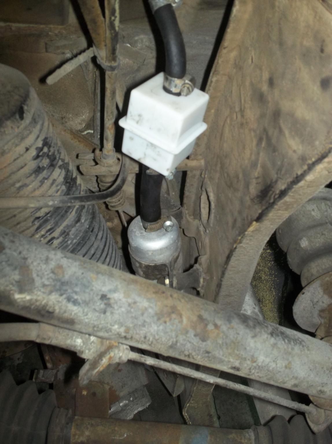

Ich habe im Opel Manta B die gleiche Einspritzung und die gleiche Bosch-Benzinpumpe.
Bei Opel wird aber ein Blech Spritfilter verbaut (zb. Firma Mann).
Der Filter macht ein wesentlich besseren Eindruck als diese Plastikdingers.

Stimmt. Da habe ich garnicht dran gedacht weil ich dort einen Adapter drinnen hab (Dick auf dünn).
Original ist der Mantafilter auf der Druckseite. Heisst das fliessen 2.2bar durch.
Die schwarze Dose ist der Vorfilter, dann die Pumpe und dann der Feinfilter:
Sorry. :unbekannt:
