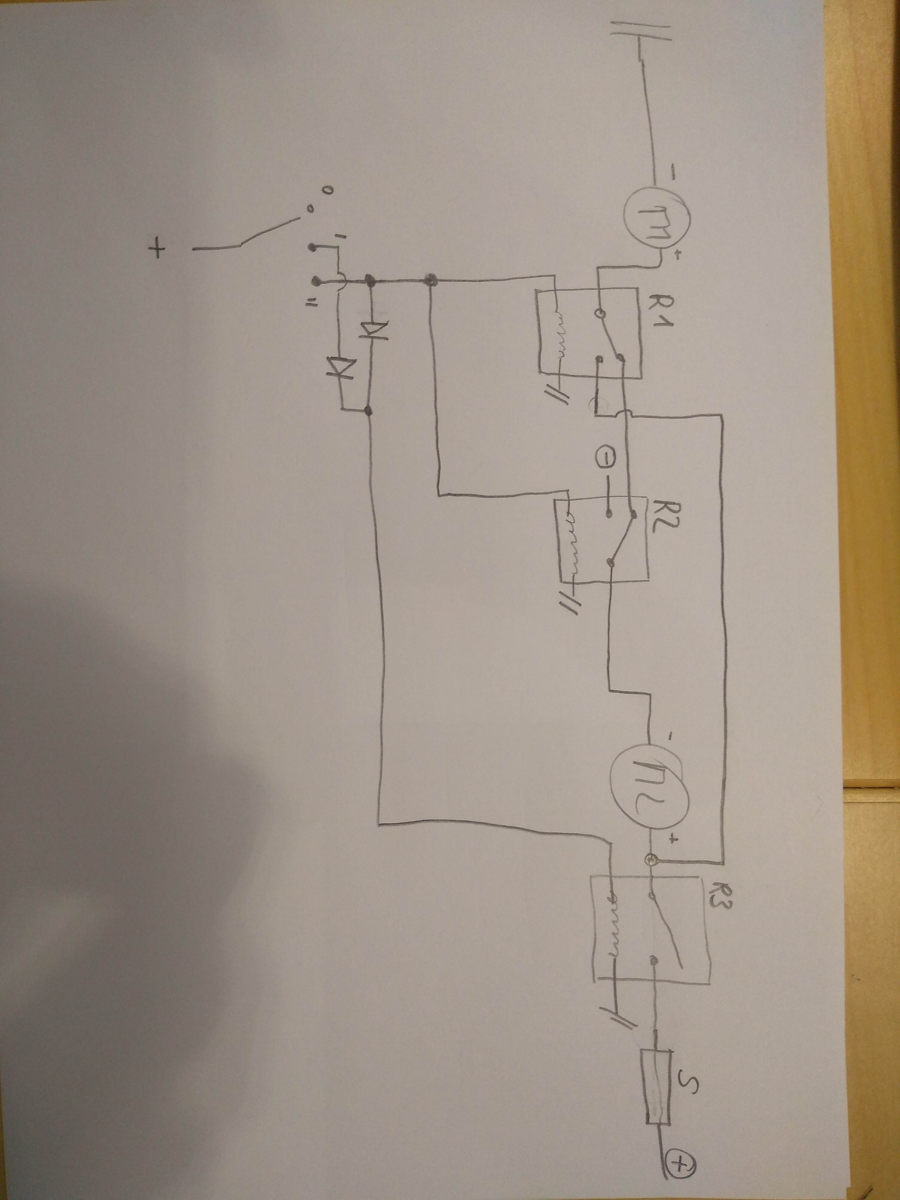

ich hole das alte Thema hier nochmal hoch. Habe mir nach Inspiration durch Rolf diese Frischluftgebläse aus dem Bootsbereich bestellt. Mit etwas Schnitzarbeit sollten die passen.
Dazu diesen Schalter (wenn auch nicht original, so doch halbwegs passend).
Jetzt würde ich gerne die Stufe 1 so schalten, dass die Lüfter in Reihe geschaltet sind, bei Stufe 2 beide parallel angeklemmt. Damit würde ich mir ja einen fetten Vorwiderstand ersparen, der eigentlich nur unnötig Wärme erzeugt, wenn man gerade kühlen will.
Habe jetzt eine Stunde hin und her gezeichnet, mit einem Wechsel- und zwei Schließerrelais sollte es klappen, dass in Stufe 1 Plus und Minus von zwei Lüftern zusammengeschaltet, in Stufe 2 jeweils korrekt auf Plus und Minus verteilt geschaltet werden. Gibt es eine bessere Variante?
Georg
Georg

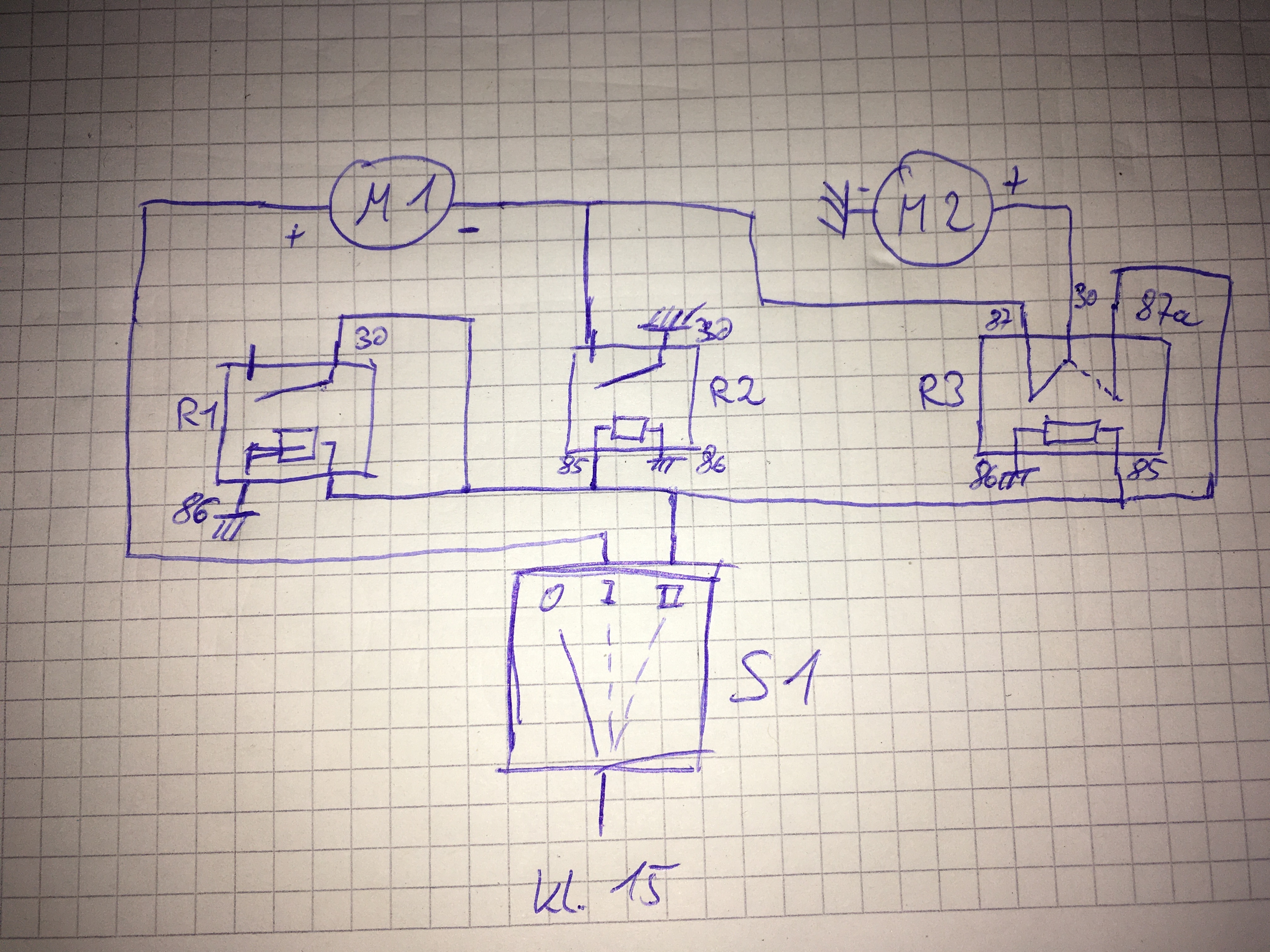

Re: Alternative zu orig. Frischluftgebläse?
Hallo Georg,
Ich nehme an links fehlt eine Verbindung vom Relais zum Motor, sonst hat der auf Stufe II kein +?
Prinzipiell sollte es meiner Meinung funktionieren, wenn du schnell von II auf I zurückschaltest könnte aber sein, dass er in Stufe II bleibt, weil sich das R1 selbst offen hält, sollte der Schalter beim Schalten nicht ausreichend lange öffnen beim Zurückschalten.
Ich hab dir einen anderen Vorschlag aufgezeichnet, da brauchst du zusätzlich noch 2 Dioden für das Ein-/Ausschalterrelais, dafür geht nicht der ganze Strom der Lüfter über den Schalter. Natürlich ohne jeglicher Funktionsgarantie.
edit: Fehler ausgebessert
Danke Christof! Sicherung ist klar, fehlte bei mir auch noch.
So ist vermutlich auch keine Gefahr, dass ein Relais beim runterschalten hängen bleibt, richtig?
Die Dioden müssen auch nicht viel aushalten.
Ich berichte dann, wenn ich alles beisammen habe.
