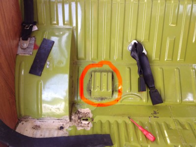

Hallo zusammen
hat einer von Euch eine Ahnung was das ist. Kommt da Warmluft raus wenn man heitz?
Hinter dem Blech
Hinter dem Blech

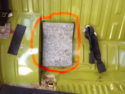

Hinter dem eingekreisten Blech ist ein Loch

schau doch mal unter den bulli, was da für ein anschluss ist. Bei meinem bulli aus 78 ist da kein loch an dieser stelle.
PS:
Das blech an dem sicherheitsgurt auf dem radkasten. Das ist aber nicht die ganze befestigung für den gurt, oder?

Hallo Matthias,
dein Bus hat oder hatte mal eine Unterflurstandheizung (Eberspächer Ba6?)
Jedenfalls saugt die Standheizung über dieses Loch die Luft im Innenraum an um sie dann aufzuwärmen und über die Warmluftausströmer an der Windschutzscheibe und im Fußraum wieder einzublasen. Durch diesen Kreislauf wird der Bus schneller warm, als wenn die Standheizung kalte Außenluft ansaugen würde.
Leider ist deine Brennkammer vermutlich inzwischen älter als 10 Jahre und damit nicht mehr TÜV-fähig :roll:

Hallo Jörn
Das macht Sinn, denn ich habe vorne einen Zeitschalter für eine Zusatzheizung.
Ralf
Ich habe mir noch nie eine andere Gurtaufnahme angesehen. Wie sieht diese denn bei Dir aus?
Gruß Matthias

Hi
Die Gurtaufnahme ist fester Bestandteil der Karosserie.
Wenn die weggegammelt ist gibt es dafür Reparaturbleche.
Z.B. hier.
Diese Bleche werden fest eingeschweißt.
Bei Dir sieht das aus als wenn ein Blech mit Poppnieten den Zweck erfüllen soll.
L E B E N S G F Ä H R L I C H !!
Das hält nicht mal bei einem Aufprall bei 3kmh.
#micha#

MichaB hat geschrieben: L E B E N S G F Ä H R L I C H !!
#micha#
Alles Quatsch! Da wurde eine Gurtkraftbegrenzung nachgerüstet. :versteck:
Im Ernst: Im ersten Moment habe ich gedacht, da wurde ein Filz untergelegt, damit es nicht klappert. Dann habe ich auch die Nieten gesehen. Die solltest Du mal ausbohren und gucken, was drunter ist.
Gruß, Hanno

meine Gurtaufnahmen waren vorne beide durchgerostet.
Hab die defekte stelle durch neues blech ersetzt (geschweisst, nicht genietet). Von den hinteren hab ich leider noch keine bilder.

Bei mir mußte für die Gurthalterung auch ein neues Blech eingeschweisst werden. Martin

Ich habe mir die Gurtsufnahme heute mal angeschaut. Die genietete Platte hält nichts, sie dichtet nur ab. Auf der anderen Seite des Kotflügels ist noch eine Platte mit dem Gewinde für die Schraube zum Gurt befestigen. Nicht die schönste Lösung aber es hält.
Jetzt ist mir auch wieder wohler.
Gruß Matthias
