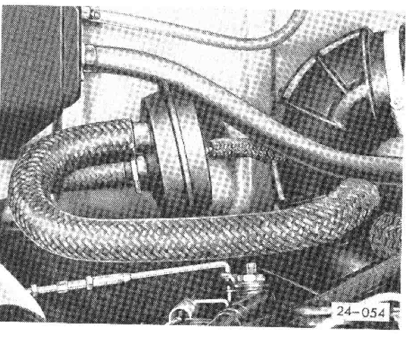

Moin zusammen!
Ich habe mich heute mal meinem Motor gewidmet und muss mich zur Komplettierung um ein paar Teile kümmern. Vielleicht hat ja der Eine oder Andere ein paar Tipps für die Bezugsquellen für mich. Bei manchen Teilen weiss ich noch nicht mal genau wie das aussehen muss.
Zur Info: Typ4 GE/GD-Motor US-Version. BJ78
- Luftklappe und die komplette Ansteuerung inkl. dem Gestänge und dem Thermoelement (das sich ausdehnt/zusammenzieht und mit nem Bowdenzug die Klappe verstellt).
Kann man das vielleicht einfach komplett weglassen? Oder ist es wichtig, dass die Klappe drin ist?
- Gegenüberliegende Seite, also beim Ölkühler. Da bin ich mir noch nicht ganz sicher wie das aussehen muss. Also der Übergang vom Kühhluftgebläsegehäuse zum Ölkühler. Da sieht es im Moment bei mir aus als ob da 1-2cm Spalt bleiben. Da würde die Luft ja sofort durch. Kann ggf. jemand ein Bild senden wo man sieht wie das aussehen soll?
- Schalter für die Vollastanreicherung (einspritzer). Ist so ein Rollenschalter, fehlt bei mir. Kann man den noch kaufen?
- Unterdruckschlauch für die Anbindung an das Schubluftventil. Die Innendurchmesser der Schläuche sind 19mm (gebogen) und 15mm (gerade). Siehe Bild. - T-Stück Unterdruckleitungen Schlauchinnendurchmesser: d=5mm
Bisschen viel auf einmal, aber vielleicht kann mir ja jemand helfen.

Schläuche:

Schläuche:
Gefühlsmäßig würde ich möglichst wenig Gewicht an die Flansche hängen, um die nicht zu belasten. Ich hatte mal die Idee, in die Schläuche Rohrbögen reinzustopfen, um sie in Form zu zwingen - oder eine Feder (eher Wendel) aus weichem Material - also formbar. Dann können die Schläuche nicht einknicken.WestiWest hat geschrieben:Oder vielleicht welche Löten?
