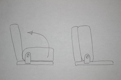

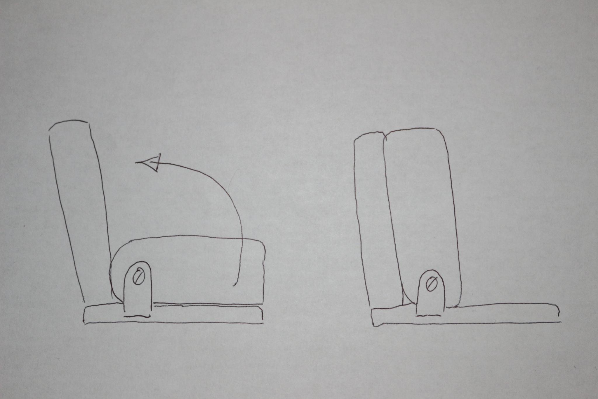

das ganze erinnert mich an meine Schwester und ihr erstes Auto...es war ein alter Mini...an sich ja schon ziemlich winzig...die Sitze mussten trotzdem mit einem selbstgeschweißten Gestell Höhergelegt werden, da sie nicht übers Lenkrad schauen konnte. Meinen Bulli hat sie mal spaßenshalber versucht zu fahren...ging fast nur im stehen
Mein Vorschlag...schaut doch mal, ob ihr nicht irgendeinen alten Schalensitz wie z.B. von ner Cobra auftreiben könnt...die haben so gut wie keine Polsterung und sind entsprechend tiefer.
Oder man baut einen Sitz mit klappbarem Sitzpolster. Ist es unten, kann man mit normaler Größe fahren...ist es hochgeklappt, sitzt man auf dem darunter befindlichen flachen Polster und hat das hochgeklappte Sitzteil nun als vorverlegtes Polster im Rücken und kann somit auch weiter vorne sitzen.
hier mal grob skizziert
schöne Grüße
Mani
schöne Grüße
Mani
