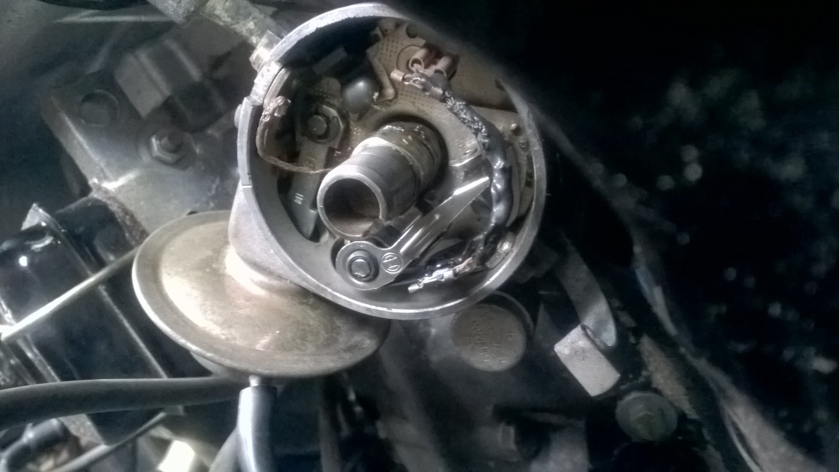

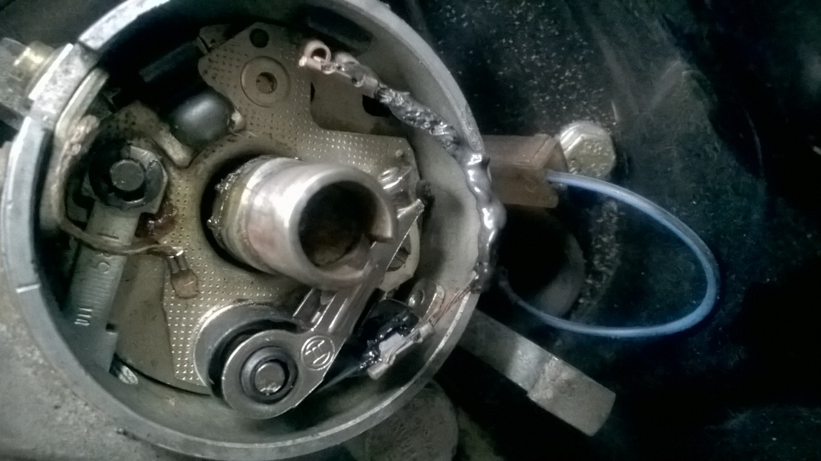

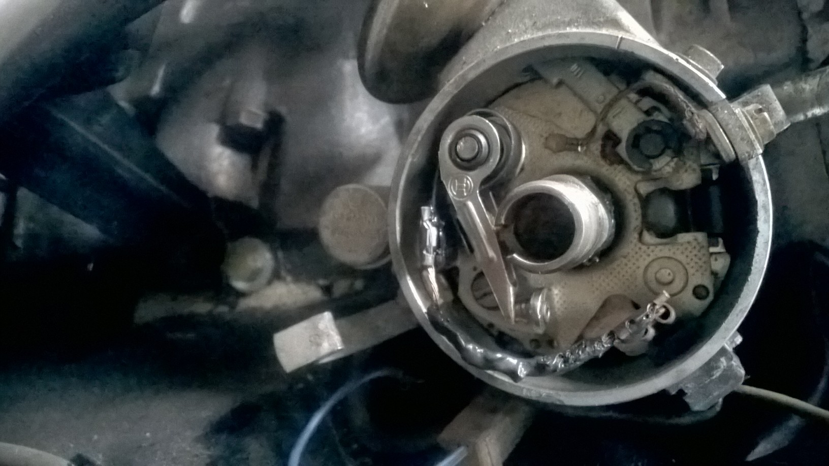

Habe nur die uralten Kabelschuhe durch die neuen blauen Kabelschuhe ersetzt. Einer war angebrochen. Dabei ist dann der Fehler passiert. Jetzt ist alles wieder richtig angeschlossen. Habe nochmal in den Verteiler geschaut, hier ist doch etwas passiert: siehe Fotos. Soll ich den Unterbrecherkontakt erneuern, oder den Verteilerfinger., um sich ran zu tasten? Habe Hoffnung das es evt.damit erledigt ist. Zum durchmessen der Elektrik fehlt mir echt das Know How. Motiviert bin ich sehr, was ich schon alles gelernt habe seit ich am Bulli schraube ist schon enorm, taste mich so nach und nach an alles ran ... aber Elektrik ... die ist erst noch dran. Da bin ich der erste bei nem praktischen Workshop, wenns mal angeboten wird.

wie war das? In jedem elektrischen Bauteil ist eine kleine Menge Rauch verbaut. Lässt man den Rauch heraus, ist das Bauteil defekt!
Der Unterbrecherkontakt ist hinüber - kaum mehr Rauch drin. Der muss ausgewechselt werden, was das Einstellen von Kontaktabstand (oder Schließwinkel) und Zündzeitpunkt nach sich zieht - kein Hexenwerk, wenn man es schon mal gemacht hat und ein Stroboskob hat.
Schau Dir bitte noch die anderen Kabel im Verlauf an, ob die ähnlich aussehen - wichtig - denke an die abgefackelten Bullis der letzten Zeit - das schwarze Kabel ist nicht abgesichert.
Kabel werden naturgemäß dort am wärmsten, wo sie die Wärme nicht abgeben können. Das ist innerhalb von Schutzschläuchen und Kabelsträngen der Fall. Also bitte dort ganz genau gucken, wo das schwarze Kabel in den Hauptkabelbaum verschwindet. Taschenlampe! Das Kabel vom Zündkondensator (grün) bitte auch prüfen. Vielleicht den Kondensator einfach mal mit tauschen.

So, der 1.Bosch-Service hatte keine Zeit, der 2. wollte gestern kommen und hat mich aber dann im Stich gelassen. Habe jetzt den Kontakt ausgebaut, einen neuen bestellt und am gleichen Tag noch abgeholt und heute morgen eingebaut. War ja ganz einfach ... und ich habe gedacht das wäre hochsensible Technik mit uijuijui- Effekt. Schlüssel gedreht ... und ... sofort da. Ab zur nächsten Werkstatt um 2 Ecken ( da hat ein Bekannter nen 77er THW-Bulli gekauft mit echten 12000 !!! auf der Uhr) Feineinstellung mit der Flackerlampe, 10€ in die Kaffeekasse und die haben jetzt nen neuen Kunden. Werde mir jetzt nochmal 2 Kontakte, Kondensatoren und 1 Zündkabel in den Bulli legen, für unterwegs. Kondensator muss ich aber auch noch wechseln.
