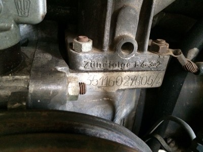

moin
kann mir jemand helfen und sagen was für einen motor ich in meiner T2a Doka habe?
motor nr.: 35 1160 27605/4
er braucht unbedingt eine rundum-abdichtung. ansonsten läuft er einwandfrei
danke schon mal vorweg

umsvoncux hat geschrieben:kann mir jemand helfen und sagen was für einen motor ich in meiner T2a Doka habe?
Anhand der Motornummer nicht. Zeig mal ein bisschen mehr vom Motor.
Re: T2a Motornummer
Nen Typ 1 der nicht von VW stammt, bzw. korrekter: dessen letzte Überarbeitung nicht im Werk Salzgitter erfolgte.

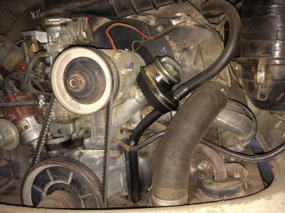

habe jetzt n paar mehr fotos hochgeladen.
kann jetzt vielleicht jemand erkennen, was für ein motor dies ist?

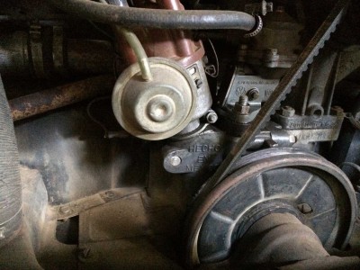

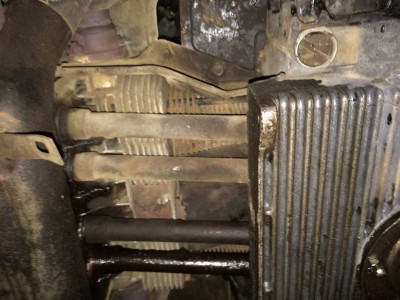

What the hell...
Ich würd mal auf nen Kübelmotor mir fehlenden Blechteilen und fehlender Motorraumdichtung und siffenden Schößelschutzrohren und der Handstartklaue im Schutzrohr.

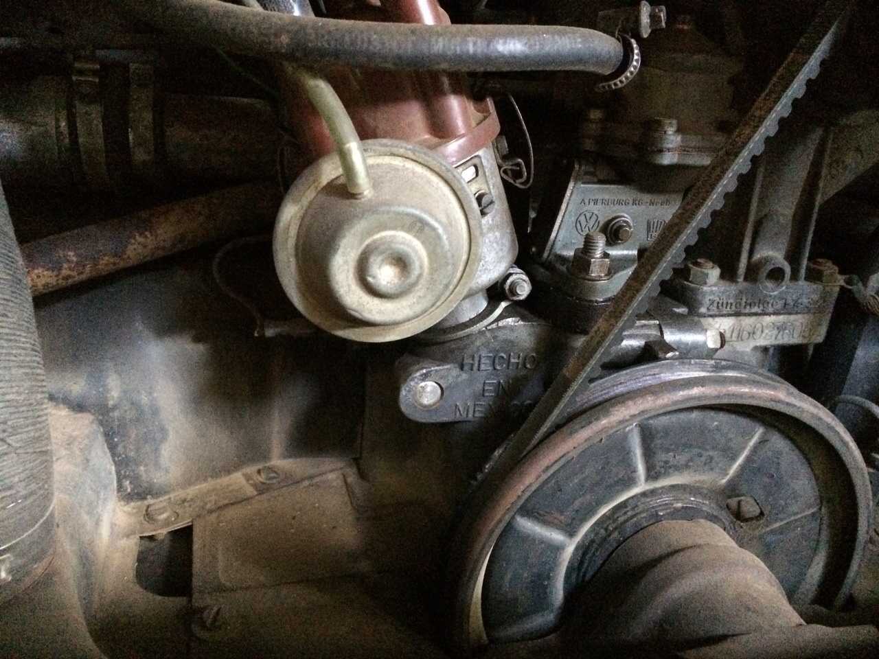

suomi_bus*818
Beiträge: 1159
Registriert: 25.08.2012 18:59
IG T2 Mitgliedsnummer: 818
Re: T2a Motornummer
Beitrag von suomi_bus*818 »
da steht doch auch noch HECHO EN MEXICO drauf. Vielleicht ein Hinweis?

Was ist denn nu in dem Zylinder an der Riemenscheibe versteckt? Hab ich so noch nicht gesehen.
Beiträge: 7350
Re: T2a Motornummer
Polle hat geschrieben:Was ist denn nu in dem Zylinder an der Riemenscheibe versteckt?
Das ist kein Zylinder, sondern ein nach oben gewölbtes Blech. Habe ich schon öfters gesehen.
Der Motor ist wahrscheinlich ein AD, wobei ich jedoch nicht erkennen kann, ob das passende Gebläsegehäuse (Hundehütte ja/nein) montiert ist. Das fehlende Blech zwischen Wärmetauscher und Block sollte mal bitteschön wieder ersetzt werden.

welchen Vergaser hast Du drauf?
Solex 34 PICT3 würde für einen 1600er Zweikanal Motor AD oder AS sprechen-erkennbar am geteilten Ansaugstutzen.
Könnte aber auch ein 1300er AB Zweikanalmotor sein.
Dann ist aber ein kleinerer Vergaser drauf.
Kübelmotor würde ich ausschließen.Die Lichtmaschinenanschlüsse,der Verteiler,das gewölbte Blech über der Riemenscheibenschraube und der Gebläsekasten sprechen jedenfalls dagegen.
Kann man zwar alles umschrauben aber dieser Motor macht nicht den Eindruck als ob viel dran geschraubt wird :mrgreen:
