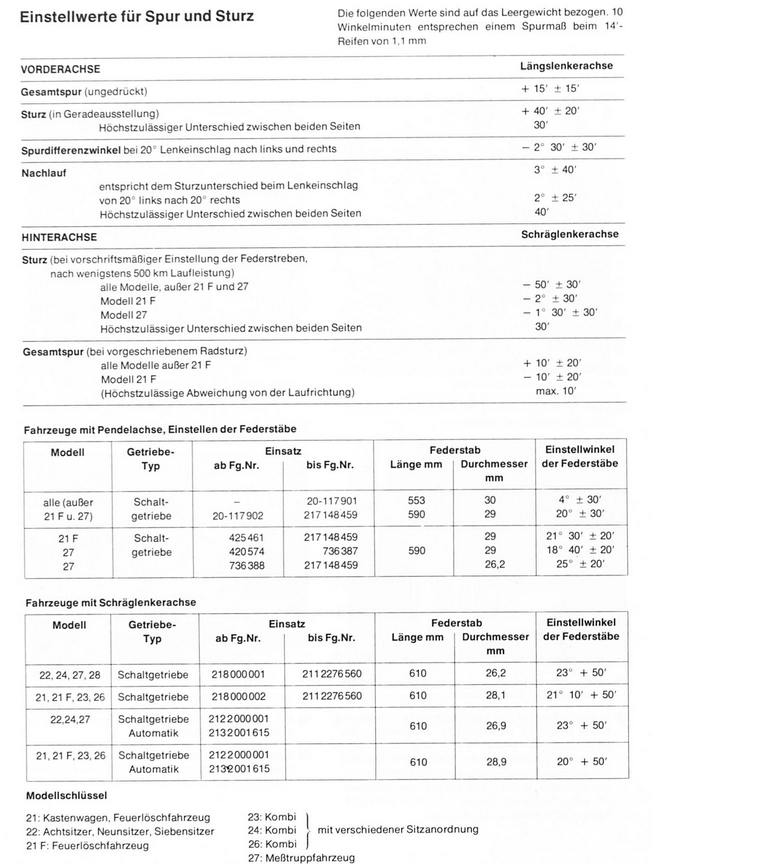

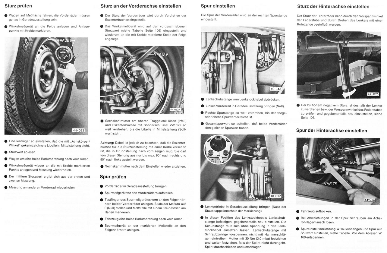

Anbei die Einstellwerte und Prüf-Einstellanleitung, hoffe es hilft.
Philipp
Einstellwerte für Spur und Sturz
Prüfen und Einstellen
Grüße Philipp

danke für die Anleitung.
Ist das aus der Betriebsanleitung?
Da bin ich ja gar nicht drauf gekommen dort man nachzuschlagen. :unbekannt:
(Heute beschäftigen sich die ersten 100 Seiten mit der Einstellung des Radios und die anderen 100 Seiten mit den Knöpfen und Schaltern im Innenraum. In den letzten zwei Seiten steht dann etwas zu Rest des Fahrzeuges.)
Also der Sturz sieht für mich eigentlich ganz normal aus, der müsste schon ziemlich verstellt sein, dass sich das so stark auswirkt.
Vieleicht bin ich mit knapp 60kg auch einfach zu leicht...
An der Vorderachse wurde bisher noch nichts verstellt und es sind augenscheinlich noch die ersten Traggelenke vorhanden. Die alten Reifen haben keinen ungewöhnlichen Verschleiß gezeigt.
Ich gehe also mal davon aus, dass es tatsächlich an einer verstellten Spur liegt. Gibt es da Hausmittel um die Spur selber zu vermessen, oder muss ich dazu zwangsläufig zum Reifendienst?
Beiträge: 6571
Re: Mittenmarkierung Lenkgetriebe - Spureinstellung vorne
Hallo Stephan,
So wird's gemacht -
z.B. online unter http://sowirdsgemacht.com/fahrzeug/band ... .html#!101
Zur Vorspur finde ich auch nix in den VW Dokumenten
(z.B. http://www.vw-t2-bulli.de/data/document ... omente.pdf)

Ich habs aus dem Band 17 entliehen, mehr als 50PS sind mir nicht geheuer :mrgreen:
http://sowirdsgemacht.com/band17/VW-Bus.html#!1
