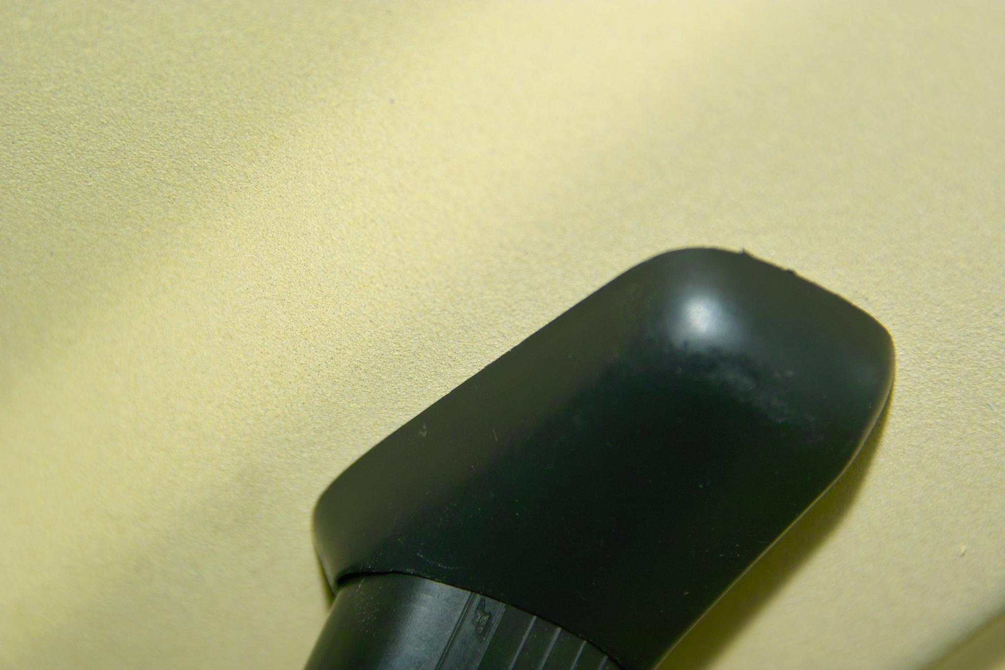

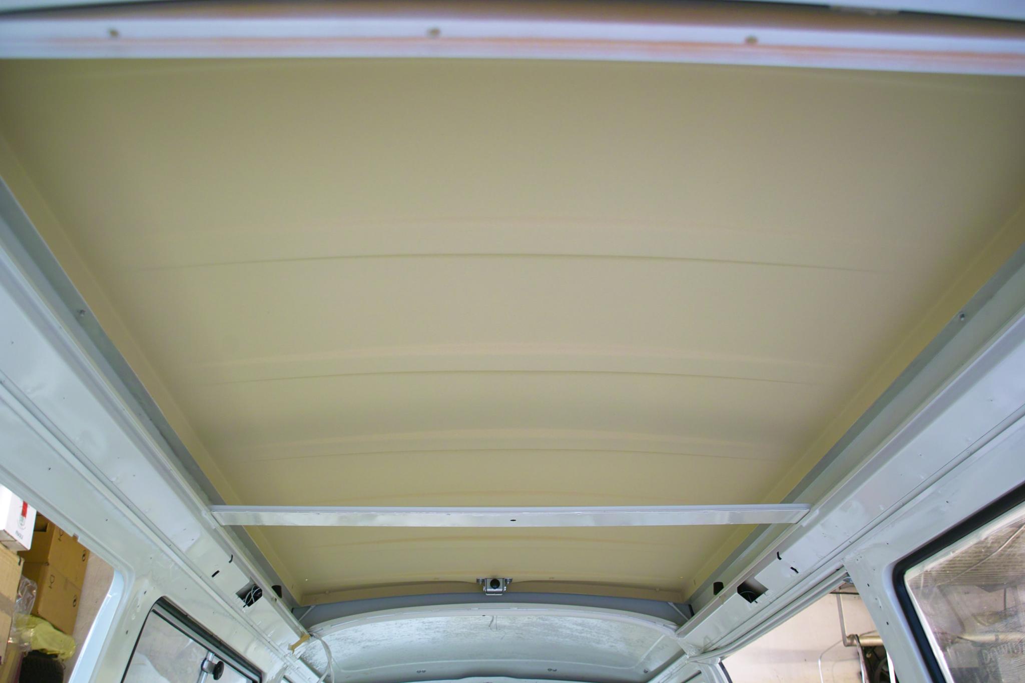

Magst Du es so?
Stumpf matt, lässt sich reinigen, rieselt nicht, schimmelt nicht - jedenfalls bisher.
Gruß, Hanno

Hanno, das sieht doch aus wie neu. Wie hast Du das gemacht und was ist das ?

Hallo Detlef,
die Beschichtung nennt sich Nextel, ist keine Beflockung, sieht aber aus einem Meter Entfernung so aus. Ich habe "damals" versucht meinen Rest hier zu verkaufen - wollte keiner haben. Gerade habe ich meinen alten Angebotstext wiedergefunden:
ich habe mein Westfalia Aufstelldach (das große, Bj 1977) von innen neu beschichtet. Von dieser Beschichtung habe ich die Hälfte übrig und würde sie gerne abgeben - bevor sie verdirbt.
Ich habe ein Produkt ausfindig gemacht, welches der originalen Beflockung optisch recht nahe kommt. Leider gibt es den Farbton nur in zu hell und zu dunkel. Also habe ich beide gekauft und mischen lassen. Daher musste ich die doppelte Menge abnehmen wie benötigt.
Mit dem Ergebnis bin ich sehr zufrieden. Langzeiterfahrung mit (Stock)-Flecken habe ich noch nicht.
