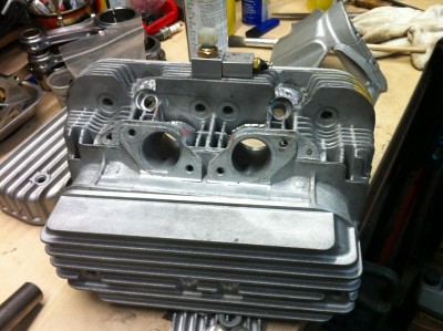

von Theo
Zylinderkopf.2500ccm
mquerence hat geschrieben:Moin Moin
Habe jetzt zum x-ten Male die Ventildeckeldichtungen wechseln müssen.(beidseitig Typ 4 ) Hat schon mal wer qualitative Unterschiede der Hersteller festgestellt und kann dazu eine Empfehlung abgeben?
Dazu noch die Frage,wie herum genau der Ventildeckel angebracht wird?Lasche oben rechts oder unten links.Beides scheint ja möglich.
.....um dir nie mehr gedanken machen zu müssen könntest du auch schraubbare aludeckel anbringen! du kannst aussuchen ob du herkömliche dichtungen verwendest oder diese ( name vergessen) zum einlegen in die nut die immer wieder verwendbar sind!...die sehen aus wie eine schnur,komme gerade nicht auf den fachausdruck.....die deckel sehen besser aus,sind dicht und kühlen den kopf noch ein wenig da sie aus den vollen sind und nicht aus blech....und wie gesagt,dicht sind sie auch noch!
THEO
