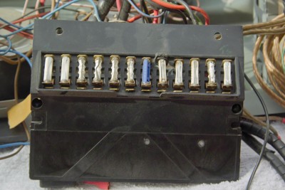

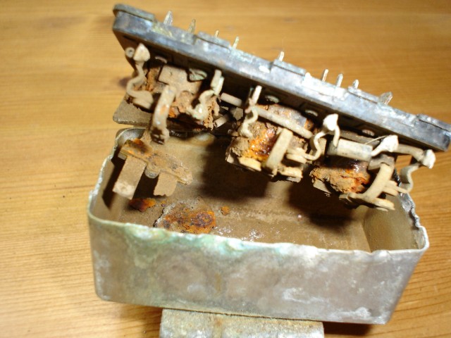

Re: 10,2 Volt auf Klemme 30 - Batterie 12,8 Volt
verdächtig ist auch das Relais für die Scheinwerfer, welches auf dem Sicherungskasten sitzt. Über dieses Relais werden die Scheinwerfer eingeschaltet wenn die Zündung an ist.
Ist die Frontscheibe/Scheibenrahmen undicht, läuft das Wasser genau auf den Sicherungshalter und die Relais werden zum Aquarium.
Die machen das übrigens überraschend lange mit (ist ja auch relativ simple Elektromechanik) irgendwann gibt es dann aber einen Kurzschluss.
Den Sicherungskasten und die Relais kannst du am besten kontrollieren indem du den kompletten Halter an den zwei Schrauben löst. Er hängt dann in den Kabeln und du kannst auch die Anschlüsse auf der Rückseite kontrollieren.
Das ganze sieht halt irgendwann so aus: (War mal der Relaisblock von der Standheizung)
Zu den Sicherungen:
Wenn du Sicherungen ersetztst, achte darauf das es welche mit Keramikkörper sind. Die billigen aus Kunststoff schmelzen und schrumpfen zusammen, lange bevor sie auslösen. Insbesondere dann, wenn der Kontakt nicht mehr optimal ist, was er nach 40 Jahren nur noch selten ist.
