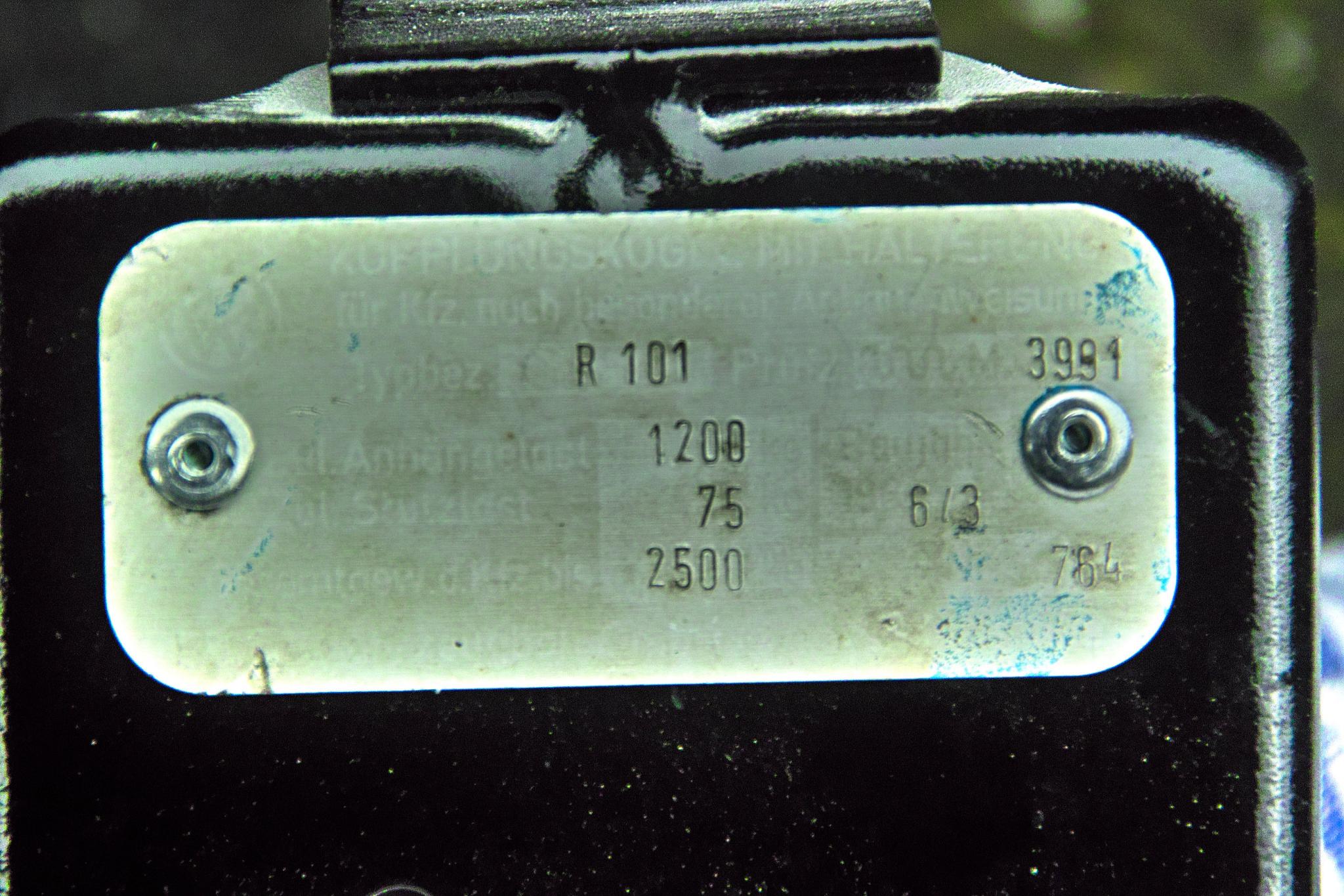

Die Peka R 101 ist nur für 1200 Kg zugelassen (müsste auch auf dem Typschild stehen). Die 1800 Kilo-Freigabe ist nicht vom Auto, sondern von der Kupplung abhängig: Du brauchst entweder eine Oris- oder eine Westfalia-Kupplung mit 1800 Kg Last.

@Daniel: Wenn die Info stimmt (was wir hier nicht nachprüfen können weil kein Typenschild an der Kupplung ist), dann kann ich mir das rumgeärgere mit GayNater sparen... Hast du denn ggf. mal ein Typenschild Foto für mich?

Hallo Jota (möchtest Du so angesprochen werden?),
ein Bild von der 1200kg Variante habe ich natürlich. Ich musste die Kontraste extrem anheben, damit man noch etwas lesen kann. Ich hatte Dich bei Deiner Eingangsfrage aber so verstanden, dass Du ein Typenschild mit 1800 kg suchst.

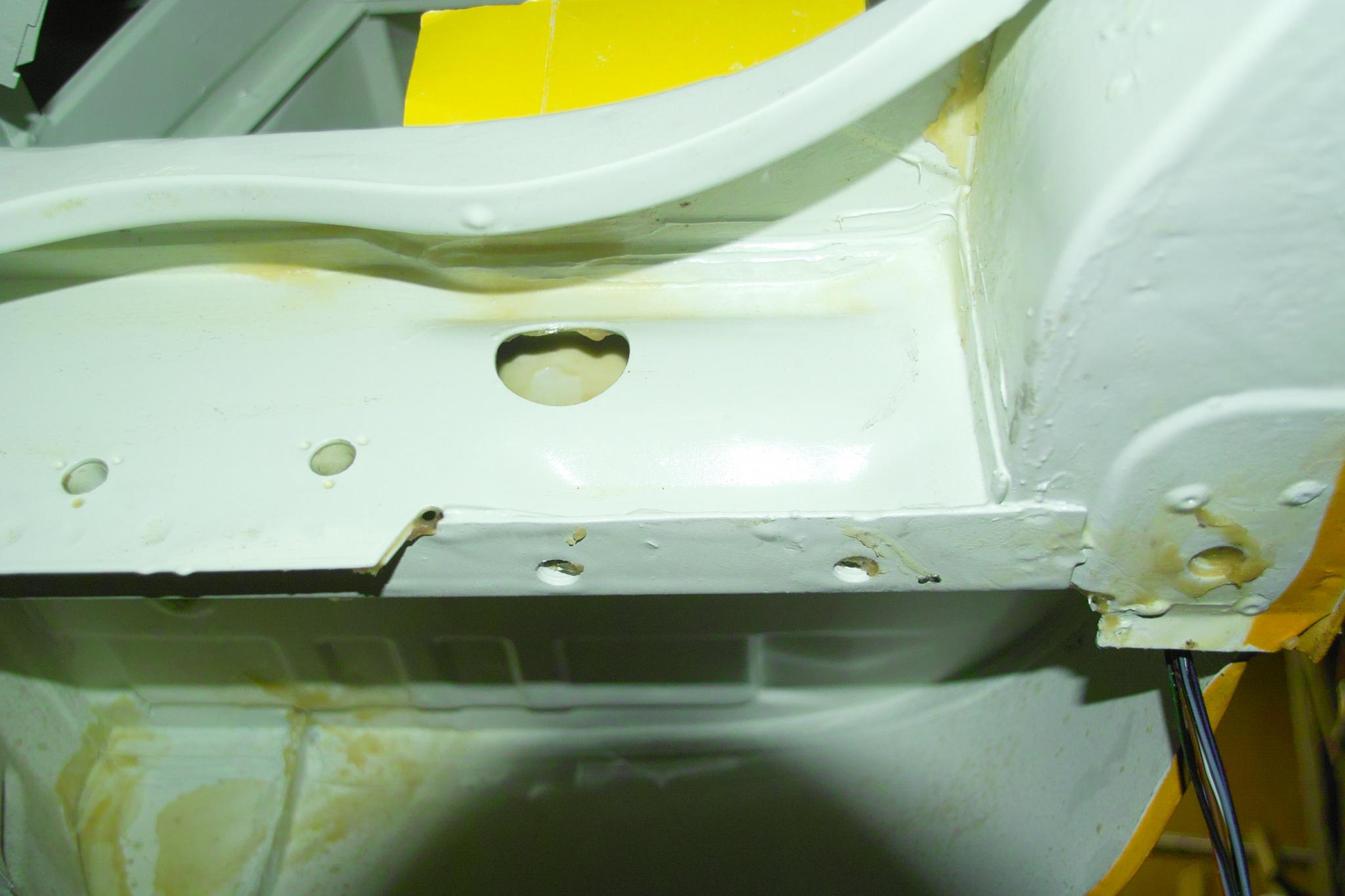

Aus dem Stehgreif würde ich die AHKs folgendermaßen unterscheiden:
1800Kg: Dreifach unten und zweifach seitlich pro Seite am Rahnmen verschraubt. Erst ab Modelljahr 1977 möglich.
1200Kg: Dreifach unten verschraubt oder zweifach unten und zweifach seitlich am Rahmen verschraubt, ja nach Baujahr und Ausführung.
Grüsse, Matthias

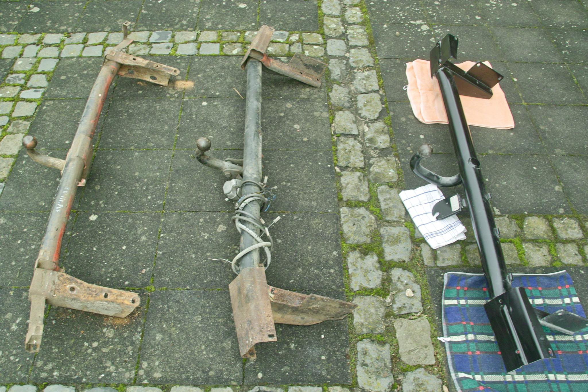

Hm,
mein 77er Bus hat drei Löcher von unten und zwei seitliche je Seite
Auf dem folgenden Bild sieht man von links nach rechts:
1200kg aus einem '73er
1800kg Westfalia
1200kg Peka R101
Offensichtlich nutzen die Peka und die Westfalia die gleichen vier Aufnahmepunkte je Seite.
Gruß, Hanno

Richtig. Auch die 1800-kg-Kupplungen sind unten nur zweifach verschraubt.
