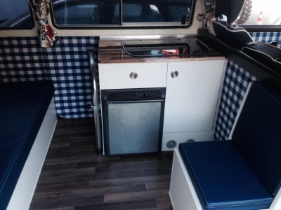

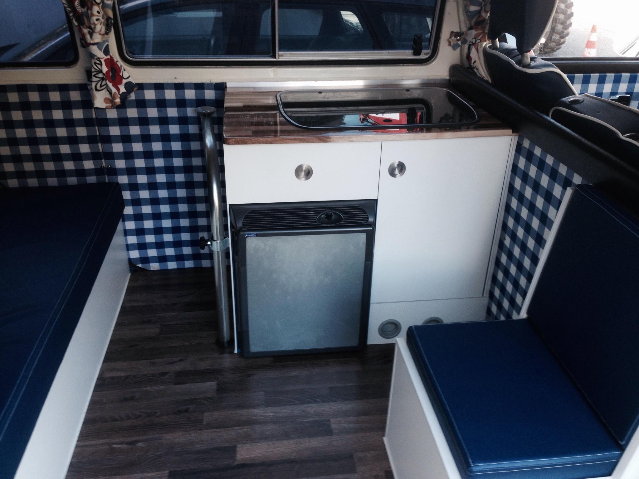

Mach doch die Möbel weiss, wie ich:
Ich hab nun seit Jahren ein Laminatboden und kann nichts schlechtes sagen... :dafür:
