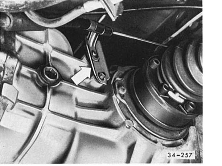

Hallo Simon,
ich vermute dass der Halter für die Führungshülse am Getriebe sich gelöst hat oder gebrochen ist. Dadurch verringert sich die Durchbiegung der Hülse die zum Vehindern des Ruckelns da ist. Weiter wandert der Druckpunkt dann zum Fahrzeugboden und die Kupplung trenn nicht mehr richtig. Dadurch lässt sich der Erste und ggf. der Rückwärtsgang nicht mehr einlegen. Durch das Abkühlen ändern sich die Längen am Getriebe und es passt etwas besser.
Die Kupplung selber sollte noch in Ordnung sein.
Gruß, Andreas
Gruß, Andreas

Bus-Hoehle hat geschrieben:Führungshülse am Getriebe
Meinst du die Bowdenzughülle?
(Eine Führungshülse gäb's nämlich auch, im Zusammenhang mit Kupplung und Ausrücklager.)
- Beiträge: 7709
Re: Kupplung ruckelt beim anfahren
Andreas, meinst Du das hier?
- Bus-Hoehle
- Beiträge: 873
- IG T2 Mitgliedsnummer: 48
Genau das meine ich. Teilweise brechen die Halter selber, teilweise lösen sich die Schrauben oder ein Auge am Getriebe bricht ab.
Wo wir grad dabei sind. Bei den Gewinden ist bestimmt noch luft zum aufbohren, oder? Bei einem davon ist bei mir das Gewinde hinne.
Matze
Matze
Kann man gaaaaaaaaaaaaaanz vorsichtig auf 10 mm aufbohren und eine M10-M8-Reduzierstehbolzen eindrehen.
