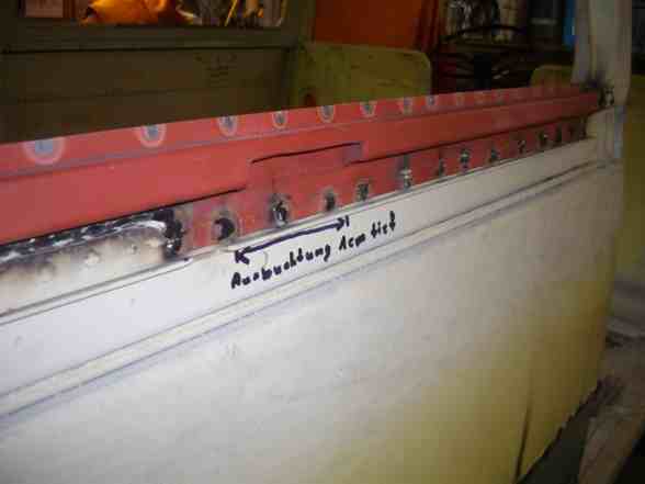

ich würde euch gerne fragen, wie ihr bei stark narbigem Blech vorgehen würdet. Ich weiß, dass ein Ersatz wohl die beste Lösung wäre, jedoch sind die Preise für Seitenwände do Brasil eine echte Hausnummer. Eine original Seitenwand für die Fahrerseite habe ich, jedoch geht mir der Stift wenn ich an den Einbau denke. Aber zurück zum Blech. Das sieht folgendermaßen aus:
Was würde der Profi machen wenn er kein Ersatzblech bekommen kann? Wäre verzinnen ein gangbarer Weg oder nur Löcher zubraten und die Spachtelkeule schwingen? Was wäre kein Pfusch?

ich hatte das gleiche Problem. Hatte mir ein Reparaturblech hierfür besorgt und den ganzen alten Schmodder herausgeschnitten. Jedoch muss ich in deinem Fall sagen: Schau Dir an in welchem Zustand Dein Radlauf darunter ist. Meiner war auch nicht der Beste. Habe dort drunter auch einen neuen hohen Radlauf eingeschweißt, was über dem Radlauf Wellen im Blech gibt, wenn Du nicht der Top-Schweiß-Profi bist. Bei mir gabs natürlich welche. Danach habe ich alle Schweißnähte verzinnt. "Sau Arbeit"
Alles in Allem muss ich im Nachhinein sagen hätte ich trotz des hohen Preises für ne Seitenwand lieber die Seitenwand getauscht. Spart auf jeden Fall viele Fluchwörter.
Aber wie gesagt nur wenn auch der Radlauf zu machen ist.

wie sieht denn der Rest der Seitenwand aus? Zupunkten wir bestimmt lustig, ringsrum dürfte das Blech ja Papierdünn sein. Ich würde den narbigen Teil raustrennen und ersetzten wenn der Rest der Seitenwand noch gut ist.Wenn unten Richtung Radlauf und so noch größere Baustellen sind dann würde ich die ganze Wand ersetzten. Das geht dann echt schneller und gibt das bessere Ergebnis.

Ich habe das Repblech von http://www.vintage-steel.de/. Geiles Material ( 1mm Blech), Eigenproduktion, gute Passform und schon Grundiert. Jedoch fehlte die kleine Ausbuchtung zum Einhängen der Schiebetür was aber leicht anzufertigen war und die Bögen zu den seitlichen Fensterkanten waren auch nicht vorhanden. Also nur ein gerades Stück. Vorteil: Repblech passte auf beiden Seiten. Leider gibt es die Webseite von denen nicht mehr. Ich glaube die hatten Probleme mit dem Hersteller unserer Bullis wegen des Namens. Bin aber die nächsten Tage mal in meiner Werkstadt und kann mal schauen ob auf der Rechnung ne TelNr steht. Melde mich dann nochmal.

Aufzinnen kannst Du vergessen, denn Zinn will nur reines und sauberes Blech.
Es wird nicht halten und du drückst dir die Säure in die Löcher und Poren.
