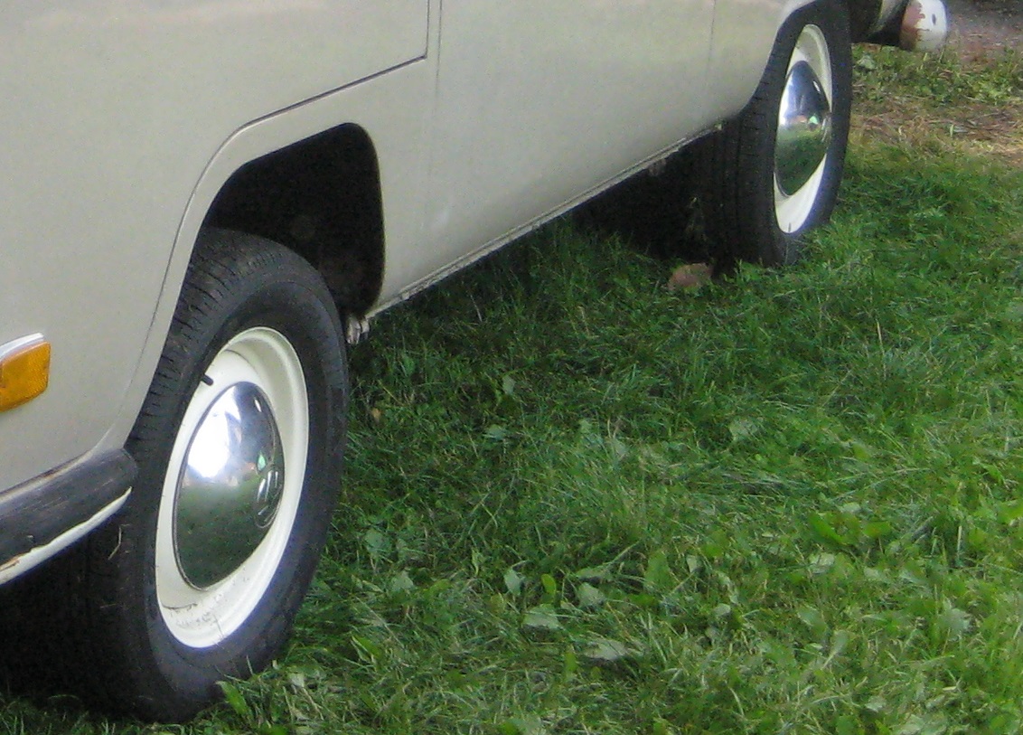

ich habe für meinen Bus Felgen in der Größe 4Jx15. Da ich aber keine Reifen dazu habe, fehlt mir die Größenangabe. Nach 3 Anrufen bei Reifenhändlern bin ich mir nicht mehr sicher, ob ich die überhaupt fahren darf. Könnt Ihr mir da helfen, bzw. eine Reifengröße nennen die auf die Felgen passt?

4jx15 kenne ich nur vom Spar-Käfer der hatte 155/15
was für einen Bus hasst du den?
beim T2 sind es 5 1/2 X14 mit 185 R 14 C

scheinen wohl vom T1 oder Käfer zu sein
der T2a hatte ja bis '70, 5x14" und ab '71 5,5x14 serienmässig verbaut

ich hab einen 68er T2a.
Käse, da muss ich mich wohl um Neue kümmern

das haben die US-Busse wohl öfters. Mein US-Import hatte auch diese Felgen drauf. Die geringe Breite hat die Amis jedoch nicht davon abgehalten, 195er breite Reifen draufzuziehen
Zumindest gibt's damit keine Bordsteinkratzer
Nur mal zum Vergleich: Hierzulande liegt die Grenze bei 5 Zoll breiten Felgen bereits bei max. 185mm Reifenbreite.
Von der Optik her würden diese Felgen meiner Meinung nach zwar ganz gut passen, aber durch die geringe Breite wird sich wohl kaum jemand finden, der sowas abnimmt.

Ok. 14" Felgen gibt irgendwie nich, hab zumindest keine gefunden. Darum hab ich mich für 5,5x15" mit Reifen 185R15C entschieden. Da sollte es hoffentlich vom TÜV keine Einwände geben. Gibt's hier Einwände, dann her damit.

Die 5,5J15 reichen vermutlich auch bzgl. der Tragfähigkeit nicht aus.
