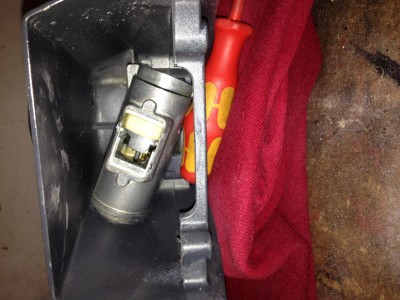

Habe folgendes Zündschloss in meinem Bulli verbaut und würde dieses gerne ausbauen. Wie bekomme ich das denn raus, jemand eine Idee?
Die beiden Madenschrauben in den Löchern habe ich raus, allerdings kann man es aus Platzgründen nicht einfach rausziehen.
Danke

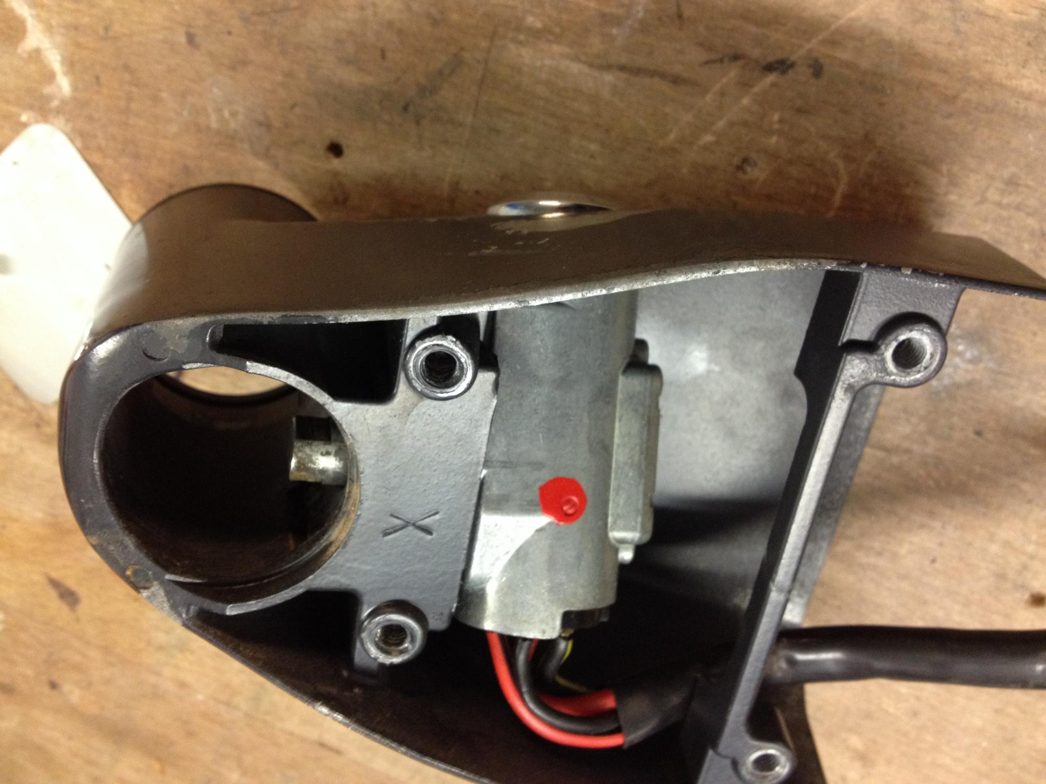

Du mußt noch 2 weitere Schrauben (Madenschrauben)rausdrehen.
Sie sind tief in den 2 linken Bohrungen.(auf Deinem Bild)

Die beiden Madenschrauben sind schon raus. Die Minischraube unter dem roten Punkt hab ich auch raus. Damit geht aber nur der Elektrokontakt ab.

du musst dir einen Schweißdraht oder Nagel passend biegen um von oben in dieses Loch zu pieken. Ist ne Fummelei aber geht.
Bitte nicht das schwarze Gehäuse von oben aufbohren um an das kleine Loch zu kommen (das wird hier oft empfohlen) !
Geduld und Gefühl ist hier dein bester Freund :wink:
