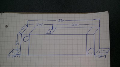

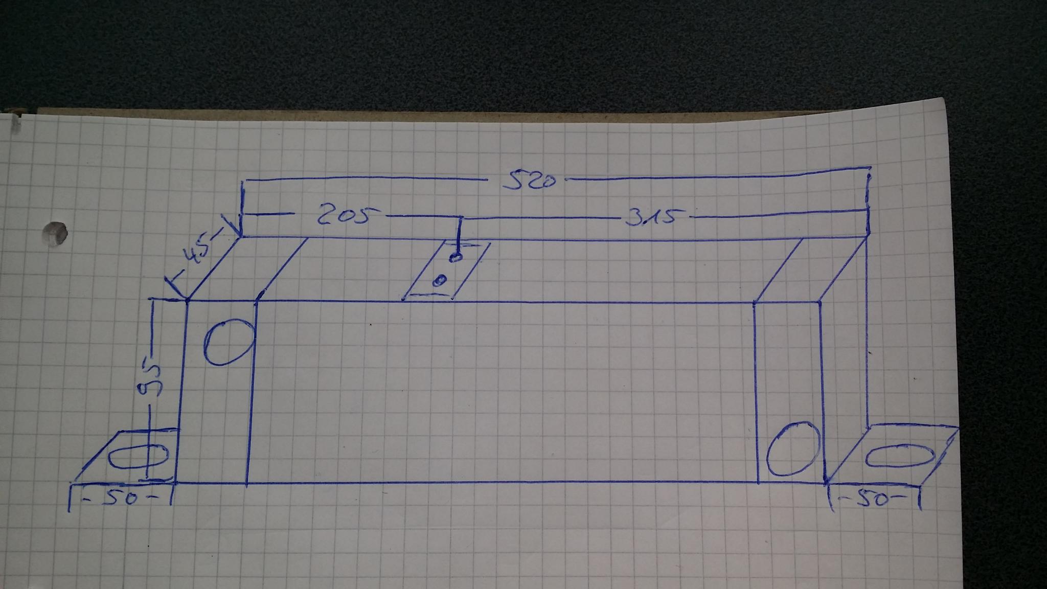

Das sind die Masse meines Ölkühlers.

GrünerBulli hat geschrieben:Das sind die Masse meines Ölkühlers.
http://www.ebay.de/itm/OLKUHLER-KUHLER- ... 35da85f08a
Wenn das der /8 Mercedes Ölkühler ist, den habe ich gerade für die Anpassung des Rahmens an Matthias geschickt.

Nein das ist nicht der Kühler vom /8er Benz, der ist auf dem Fotos oben zu sehen. Die Größe ist aber ähnlich und erste Sichtungen ergaben, dass die Rahmen sich leicht für eure Kühler umbauen lassen.
