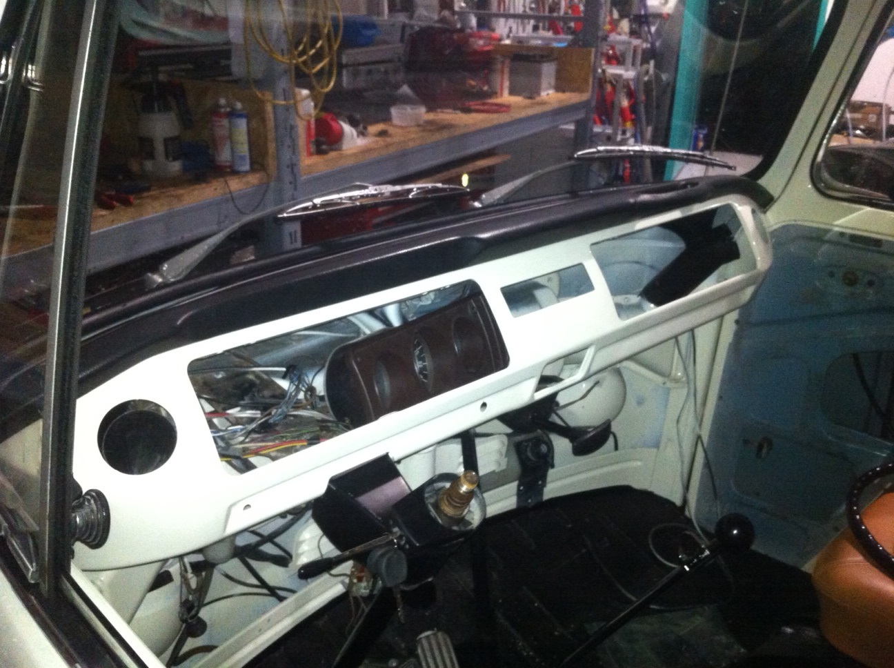

So, erstmal vielen Dank für die Hinweise, hab mich gestern Abend dran versucht und leichte Erfolg erzielt. Die Schlosseinheit ist nun zumindest einigermaßen fest, die Blinkereinheit wurde befestigt und .... das frisch lackiert Armaturenbrett haben wir noch eingebaut. Hier mal ein Schnappschuss, heute Abend geht's weiter. :D :thumb:

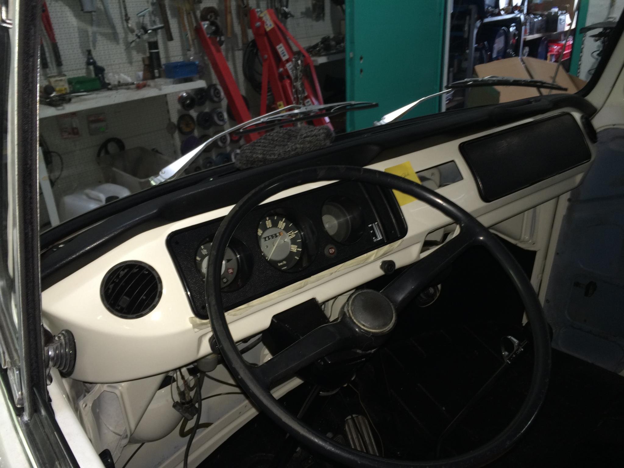

kurzes Update mit neuer Tachoeinheit :D
Leider muss das die Lenkeinheit wieder ab, da ein neues Zündschloss reinkommt. Das Alte wollte nach dem Start nicht mehr zurück in die "Leerlaufstellung" und hat somit den Anlasser nicht zurückziehen lassen :abgelehnt:

sieht echt gut aus!
Hast du mal geguckt ob es nicht auch am Schalter liegt? Eventuell hat der sich innen zerlegt und blockiert nun.
Gruß Stephan

nein, wir hatten das alte aktuelle vorher ausgebaut und überprüft, da lag irgend ein loses teil vermutlich vom zündgehäuse drin rum. Hab jetzt ein neues und werde das mal einbauen. Aber vll check ich zusätzlich nochmal den Schalter bevor ich mir den Stress mit dem kompletten Zündgehäuse antu...
