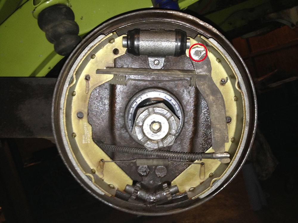

Ich bin gerade dabei die Trommelbremse am T2b BJ. 77 hinten zu überholen.
Jetzt ist mir aufgefallen dass der Hebel an dem das Handbremsseil eingehängt wird bei mir extrem viel Spiel hat - sprich die Bohrung im Hebel ist ca. 10mm, der Bolzen selbst hat aber nur ca. 8mm.
Somit hängt der Hebel so "halbschwindlig" dran - das ist links und rechts so.
Ist das so oder wurde da rum gemurkst? oder vielleicht mal ein falscher Hebel eingebaut?
Wär super wenn jemand von Euch was dazu wüsste!
Im Anhang noch ein Bild von der betroffenen Problematik.
Vielen Dank für Eure Hilfe!
Gruss Mathias

kann mich nicht an derartig viel Spiel erinnern,
hab den "Niet" auch wie im Handbüchern anders herum verbaut... denke aber eher unerheblich...
http://www.vw-t2-bulli.de/data/restorat ... a.1323.jpg
Auffällig ist die fortschreitende Sparaktionen an den Belägen - noch dünner und noch weniger Umfang -
irgendwann gibt es nur noch eine Hauch von Bremsbelag zu kaufen

Hi!
Vielen Dank für Deine Antwort - ich find´s auch ziemlich komisch!
Ich werden das Loch wohl kleiner machen - und in dem Fall den Bolzen von der anderen Seite stecken!
Dankeschön!
Gruss Mathias
