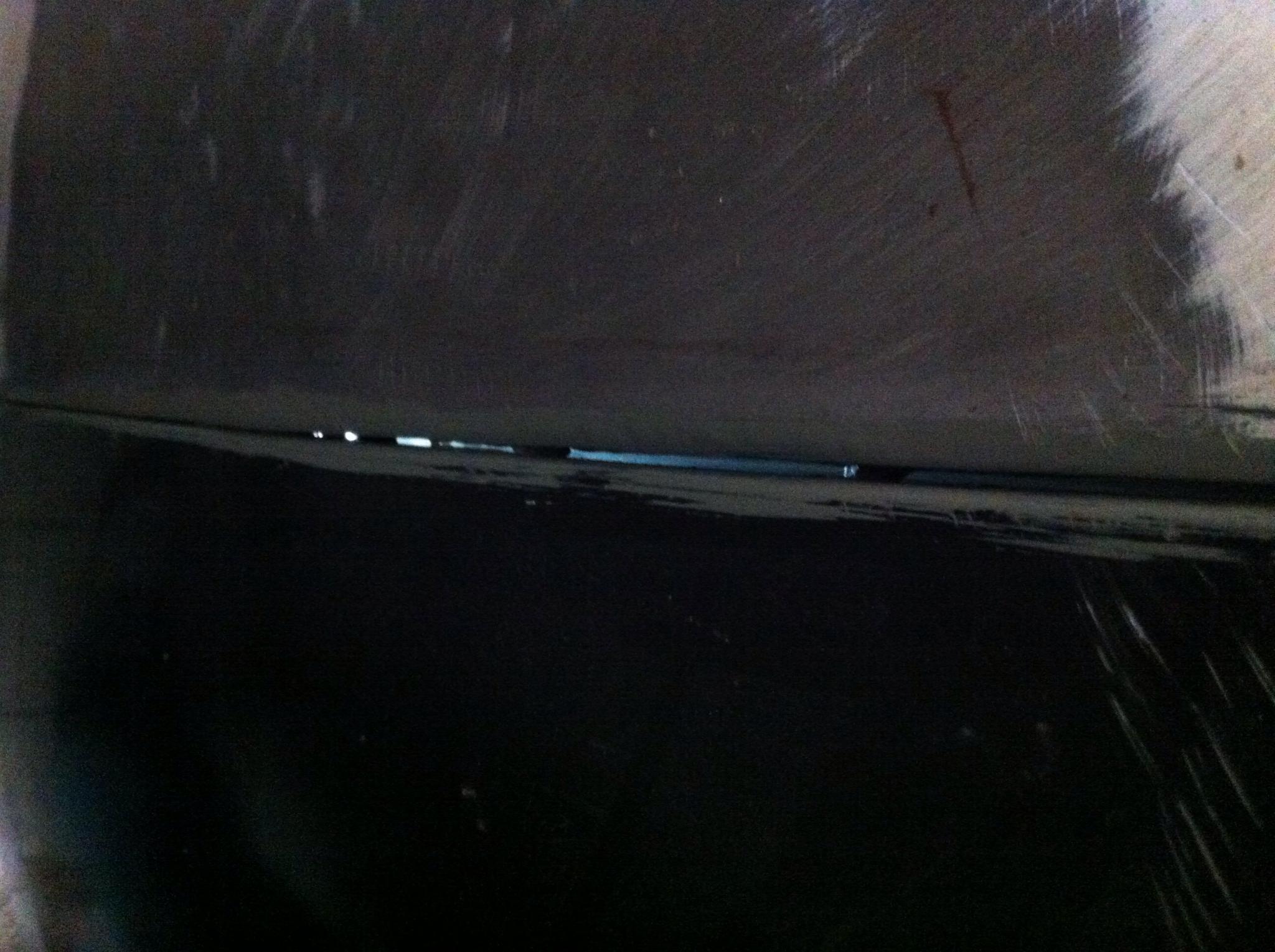

habe bei einem Karosseriebauer die hintere Ecke austauschen lassen, jetzt kann ich aber problemlos in dem Spalt zwischen Ecke und Seitenteil durchsehen (ca. 0,5mm). Wird das nur mit Karosseriedichtmasse abgedichtet oder sollte ich hier nachbessern lassen?
Hier mal ein Foto (leider um 90 Grad gedreht)
Gruss
Marcus
Gruss
Marcus

Sind doch nur 3-4 Schweißpunkte, oder? Ich persönlich würde die noch mal aufbohren, vernünftig zusammenklemmen und wieder anpunkten.

Leider klappt da aufbohren nicht da man da nur hinkommt wenn man das komplette Eckstück wieder an Heckklappe und Motorklappe "auftrennt" und dann von dort punktet. Alternative wäre wie im Repleitfaden die Ecke vom Innenraum zu öffnen, macht aber auch keinen Spass.

Und genau das darf dein "Karosseriebauer" auch noch einmal tun. Das passt ja hinten (und vorne) nicht.hubsi hat geschrieben:Leider klappt da aufbohren nicht da man da nur hinkommt wenn man das komplette Eckstück wieder an Heckklappe und Motorklappe "auftrennt"
Ich hoffe du hast dafür noch nicht gezahlt...

sandkastenheld hat geschrieben:[Und genau das darf dein "Karosseriebauer" auch noch einmal tun. Das passt ja hinten (und vorne) nicht.
Leider schon, und das nicht zu knapp, na mal sehen was er nächste Woche dazu sagt.

Oh, machen lassen. Dann sollte das tatsächlich besser sein. Geht zwar natürlich auch so, aber von nem Profi kann man auch top Arbeit erwarten.

Das ist ja eigentlich keine grosse Sache. wenns ne gute werkstatt ist, machen die das noch.

Das geht ja mal garnicht.....
Hinfahren und wieder machen lassen.
Wenn man sich innen reinsetzt kann man dort mit der Punktzange super arbeiten.
Andy
PS:Wenn der "Profi" fertig ist nimm dir ne Dose rote Rostschutzfarbe von Standox und klebe auf die rechte und linke Seite des Spalts ein Klebeband damit du noch in der mitte etwa 5 mm hast.Dann fängst du oben an die Farbe immer wieder in den Spalt zu schmieren bis sie innen wieder rauskommt.
Das machst du von oben bis unten.
Andy

Hallo Andy,
danke für Deinen Hinweis, werde das die Woche mal mit dem "Profi" besprechen, dann sehen wir weiter.
Den Tipp mit der Rostschutzfarbe werde ich auf jeden Fall beherzigen.
Gruss
Marcus

Ich hab noch ne Bessere Idee nimm anstatt Farbe Mike, bzw erst Farbe dann Mike hinter her. Muss mann halt vor dem Lackieren wieder gut abwischen
