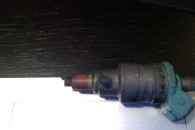

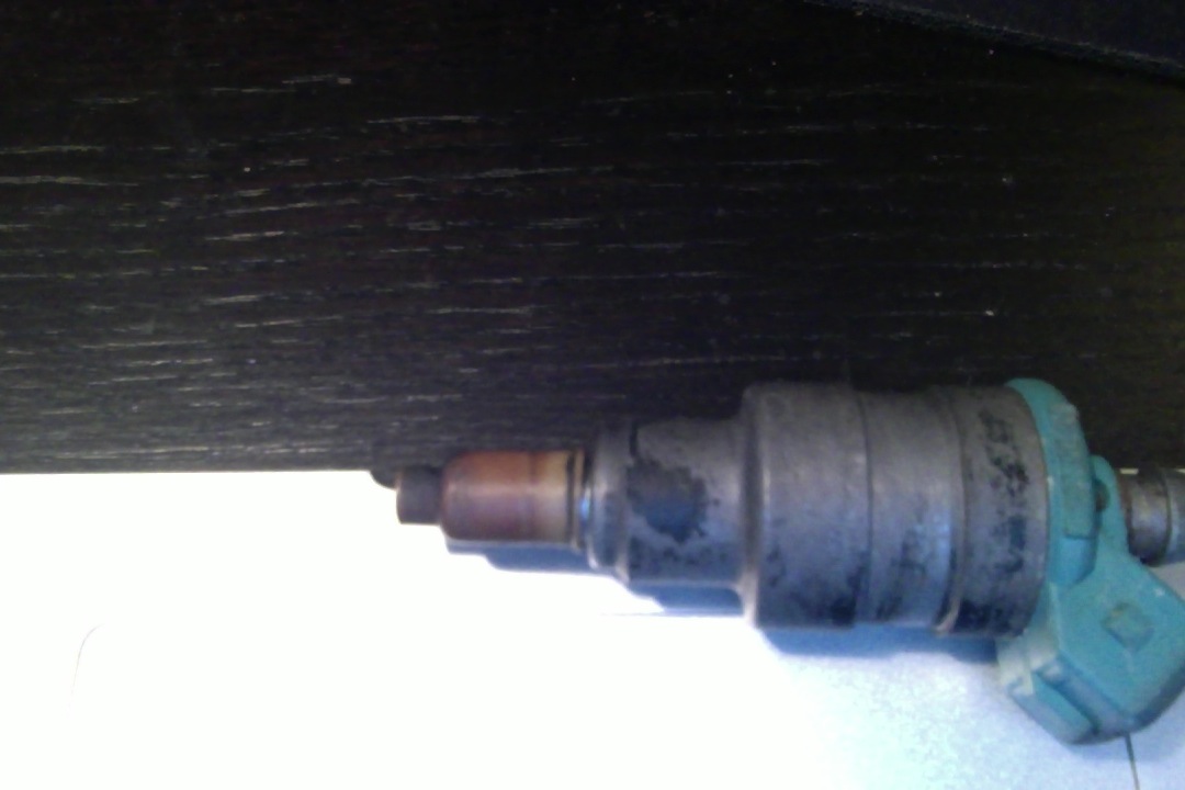

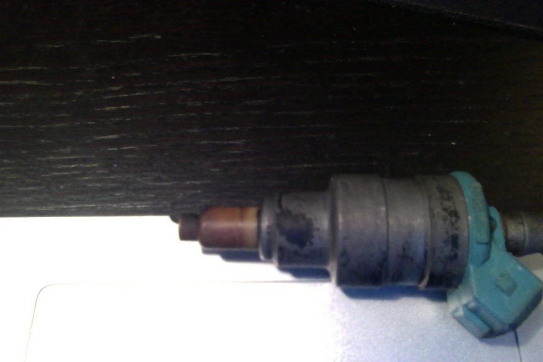

ich habe meine Einspritzdüsen mal genauer unter die Lupe genommen. Dabei ist mir aufgefallen, dass man das ?Keramik? Teil am Düsenaustritt vor und zurück schieben kann. Bei 3en nur wenn man das Teil ein wenig verdreht, bei einer in jeder Stellung. 1-2mm würde ich sagen. Siehe Bilder.
Kann mir dazu jemand was sagen?

Hi Matze,
das sind nur Plastik Kappen. Normalerweise sind die aber recht fest drauf.
Hier mal ähnliche Kappen, die vom Durchmesser her auf unsere Düsen passen, aber eine andere Form haben.
http://www.ebay.de/itm/231392338288?_tr ... EBIDX%3AIT
Zum Düsen Testen, muss man die mit verschiedenen Puls Weiten ansteuern und die Durchflussmenge der Düsen vergleichen.
Dann kann man sagen, ob eine defekt ist. Es gibt aber auch Firmen, die das für einen Überprüfen können.

Danke für die Antwort. Die Adresse hab ich und ich hab auch schon mit denen telefoniert. Die machen nix anderes als ne Ultraschallreinigung und drücken vorher und nachher ab. Wenn Menge nachher gut, dann "überholt" wenn nicht dann defekt. Ultraschallgereinigt sind die, jetzt müsste ich nur noch beim bosch-dienst abdrücken lassen.
Ich weiss halt nicht wie das normalerweise bei den Plastikkappen ist, dann könnte ich mir die Kohle sparen. Sieht nämlich stark danach aus, als ob sich der Spritzkegel ändern würde, wenn die Kappe n Stück weiter vorne sitzt.
Hat jemand ne Adresse wo ich die einigemassen günstig kaufen kann, falls welche neu müssen?

Hi Matze,
dann nimm die Kappen ohne die Verlängerung.
Hauptsache die sitzen stramm drauf.
Und ob der Spritzkegel etwas anders ist, ist auch egal.
Das Benzin verdampft eh in den Warmen Rohren.
