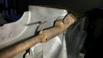

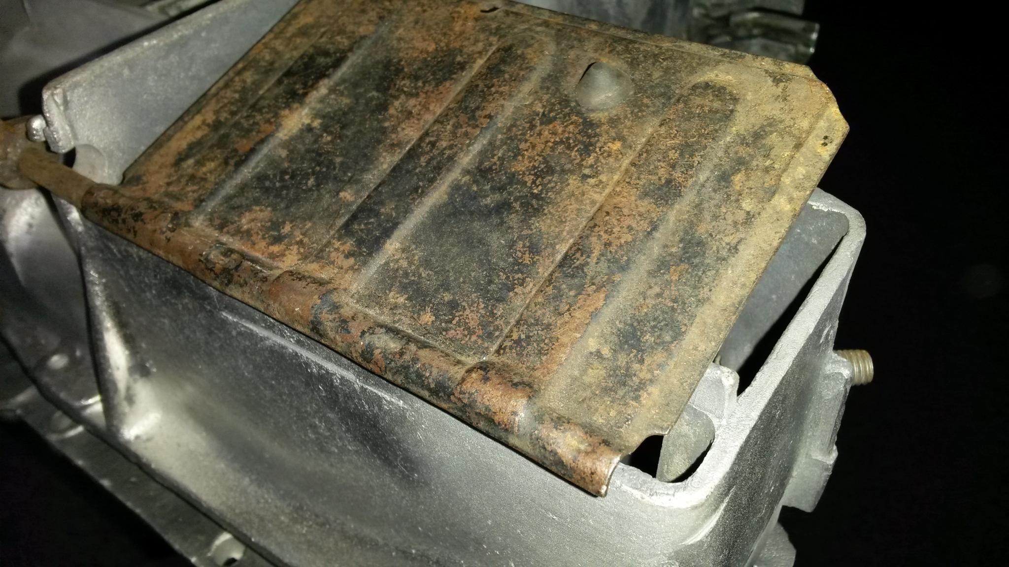

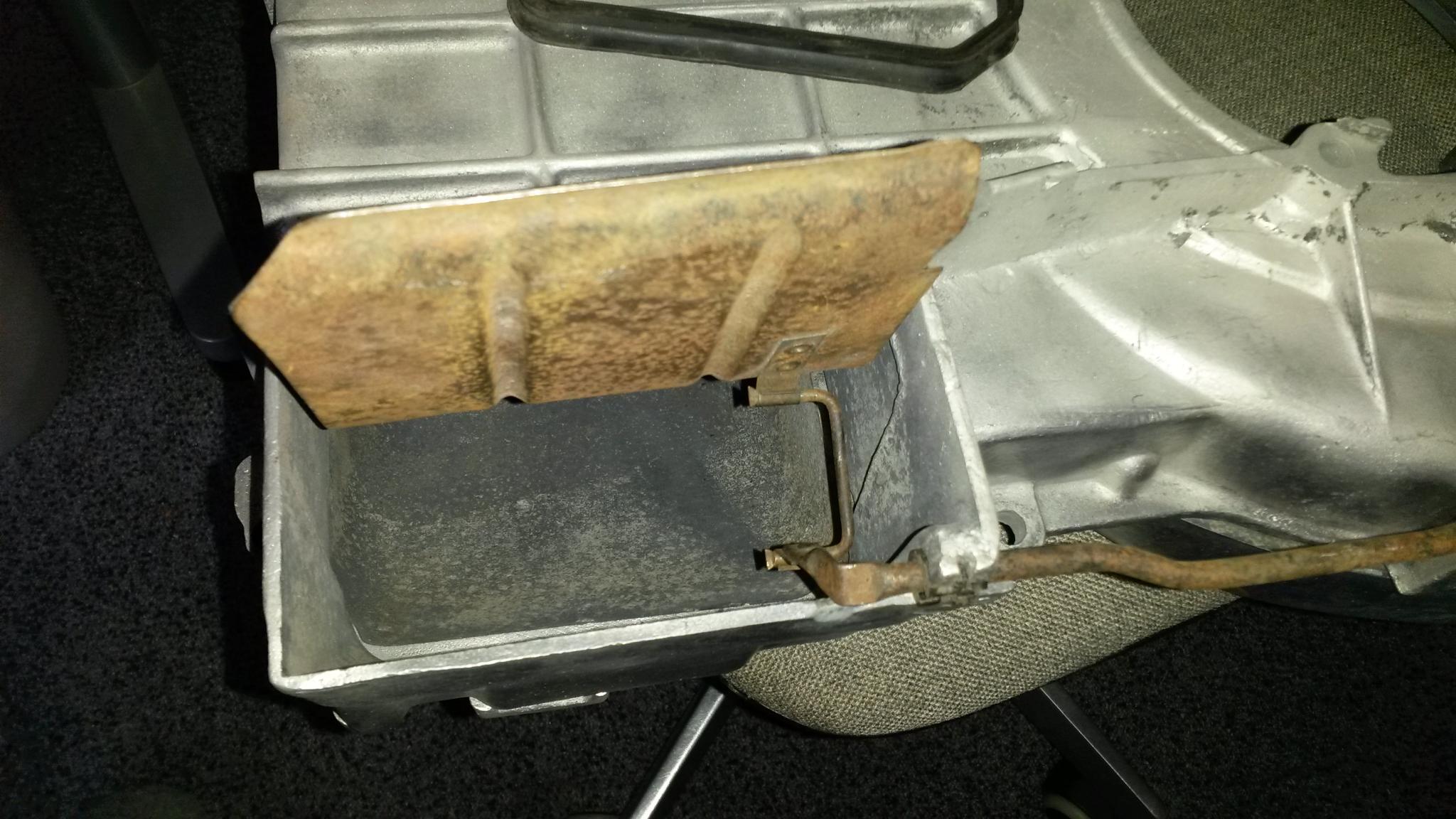

habe die Teile von meinem Lüfterkasten mit den hier im Forum erworbenen Klappen mal zusammengebaut, nachdem ich den Lüfterkasten wieder einigermassen auf Vordermann gebracht habe. Die kleine Klappe legt sich beim zuklappen an so eine kleine Rippe.
Das Gestänge weiter zur Seite schieben geht nicht, da das Plastikstück auf der anderen Seite auf dieser Rille sitzt.
Müssen die Klappen nicht komplett zu?

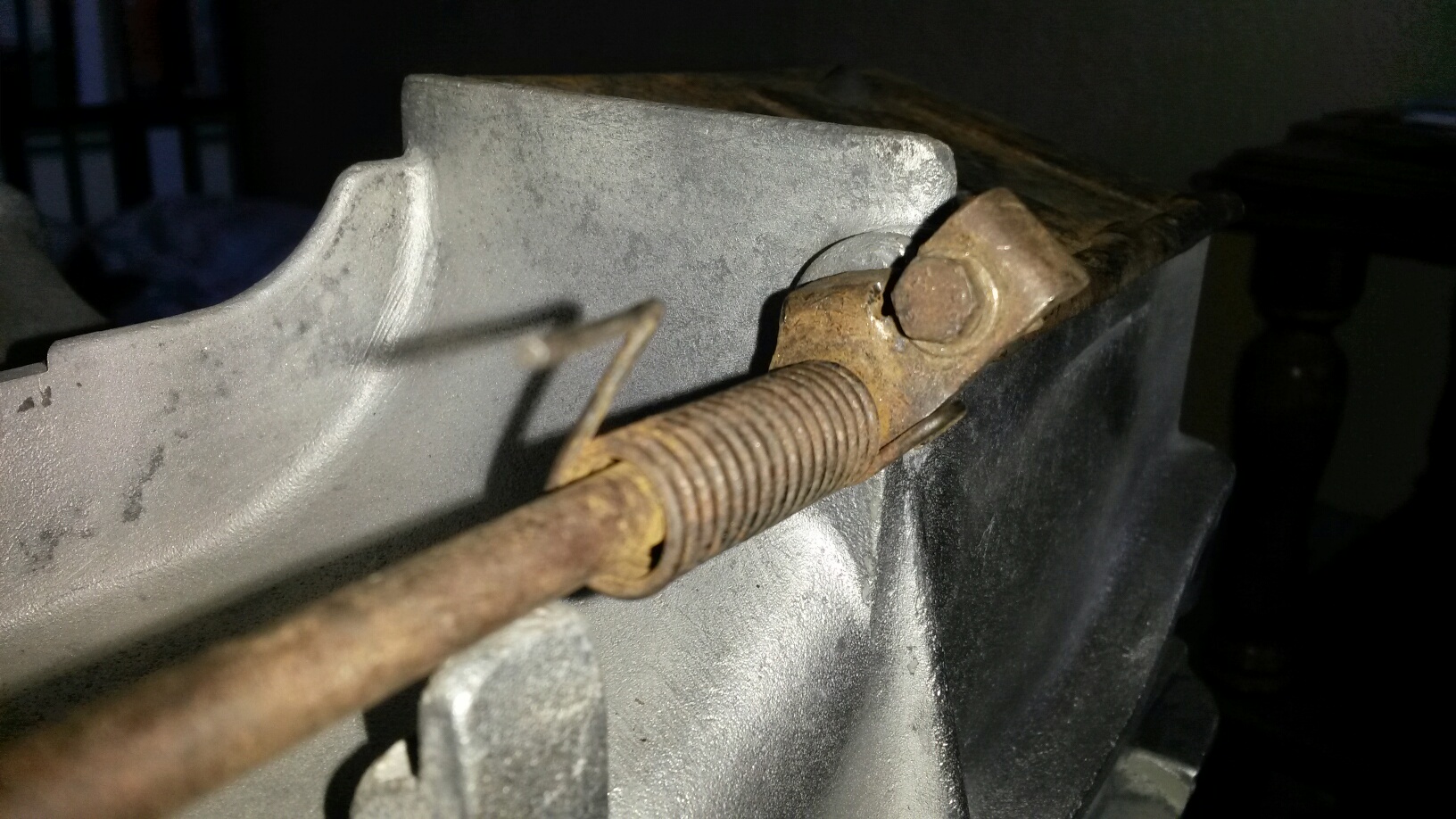

Außerdem weiss ich noch nicht wie die Feder dort angebracht wird. Wenn ich die jetzt einfach mit ner U-Scheibe an dieses Gewinde schraube ist sie entweder sehr locker oder sehr stark vorgespannt.Oder muss das kleine Federende da links neben das Sechskantschräubchen eingehakt werden?

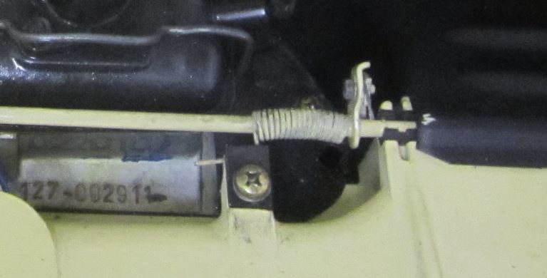

Bilder Sagen mehr als tausend Worte?
Die Klappen müssen so vorgespannt werden, dass der Thermostat wenn er kalt ist die klappen gegen die Federkraft zu zieht.
