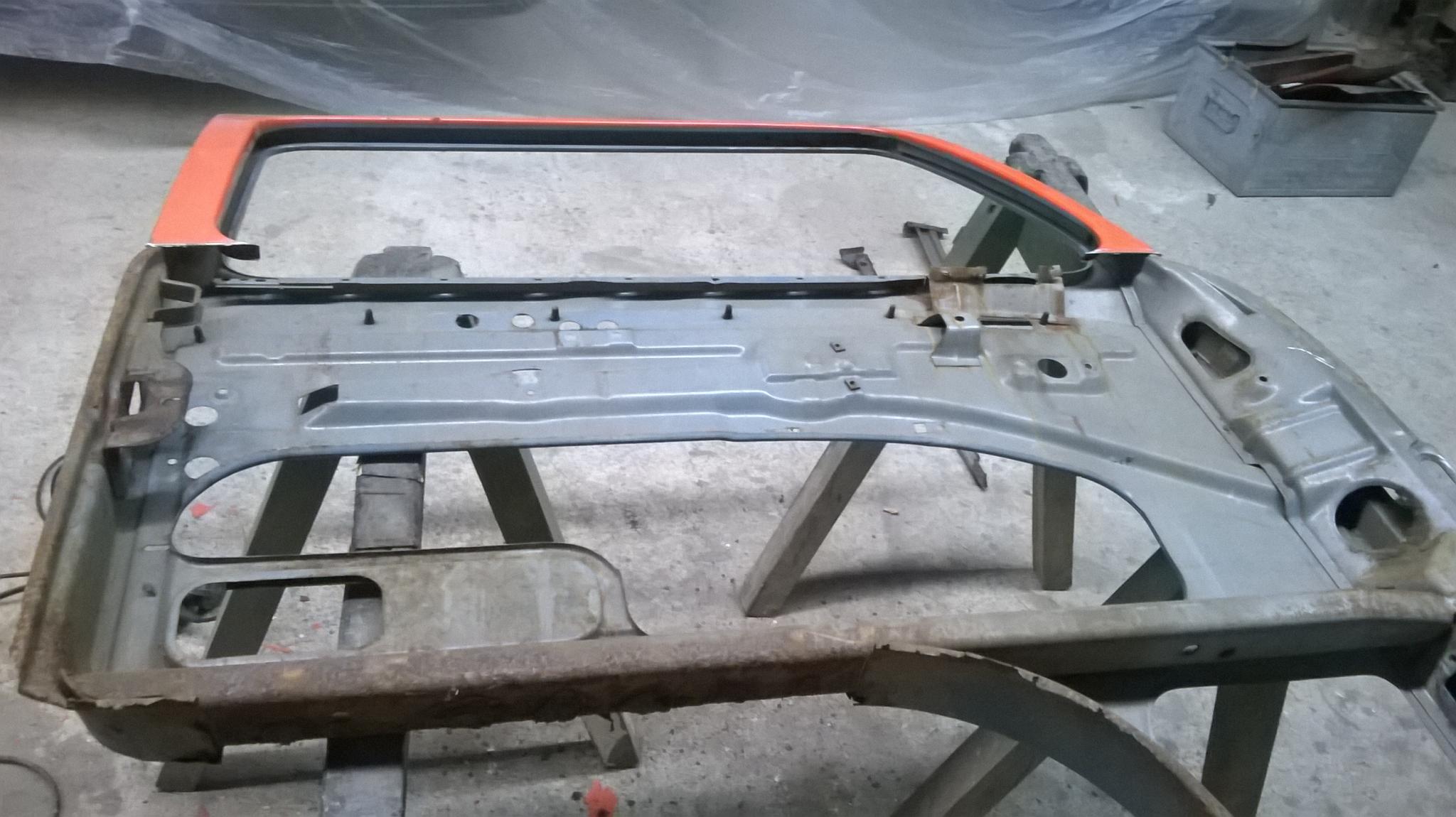

Hallo, ich habe mal meine schlechteste Tür auseinander gebaut, bzw. die Aussenhaut abgezogen.
Da die Türscharniere bei mir eh nicht passen, ist es nur zur Übung gewesen. Wenn wer die Tür für Umme haben möchte ?
Aber jetzt zu meiner eigentlichen Frage: Hat schon mal einer von Euch eine neue Türhaut aufgezogen ? Und wenn ja, worauf sollte man achten ?

ich habe zwar mehrere späte Türen, aber leider ist keine gut. Ich werde mich mal rantasten und berichten.

zu diesem Thema habe ich mir bereits Anschauungsmaterial gesichert:
http://thelatebay.com/index.php?threads ... air.27709/
Ich meine sogar, dass man das untere Blech nicht selbst dengeln muss und ggf. über Alan H. Schofield bestellen kann.

ich habe in der vergangenen Woche mal nachgeguckt und nix beim Alan Shoffield gefunden. In dem Buch vom Mark Paxton sieht das total einfach aus. Mit diesem Tür- Unterteil.
In Deinem link, das sind ja Vollprofis. Da kann ich nicht mithalten. Nicht einmal ansatzweise. Die brauchen ja nur genug Bleche. Und nen Hammer

... hier Alans Seite mit den Doorparts. Für 18 GBP dengele ich das untere Blech nicht selbst.

Stimmt, für das Geld muß man keinen Hammer in die Hand nehmen.
Hier habe ich es gefunden: :unbekannt:
http://www.alanhschofield.com/ourparts/ ... Parts.html
