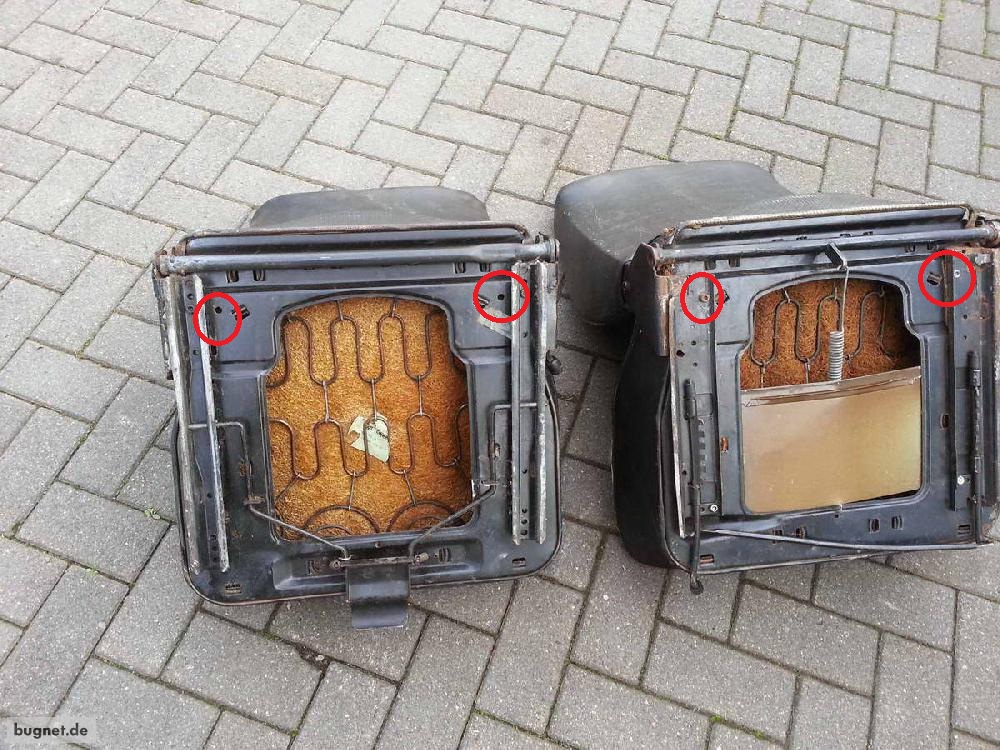

Schaut euch mal diese Bilder hier an. Links hab ich und rechts bräuchte ich wohl oder ?
http://www.bugnet.de/markt/marktbild.pl?196245

Moin. Beim zweiten bild ist links die schiene die ich auch habe. Bj78

Sieht doch (für mich) so aus als ob man die Schienen umbauen könnte - das Sitzgestell ist identisch, die Schienen geschraubt.
Ich hab übrigens die Variante rechts im Bild (Bj75 Mod.76)
