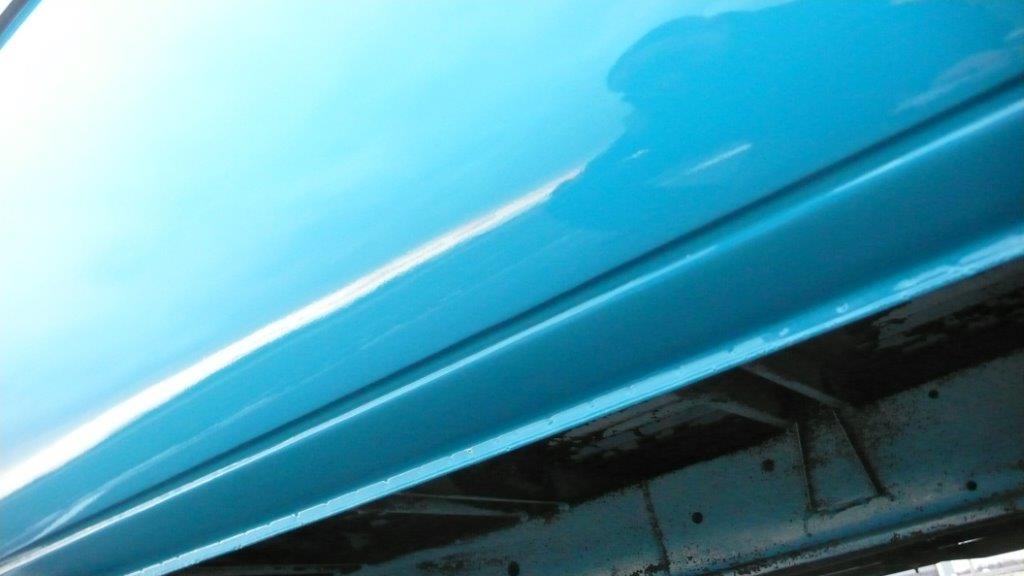

Da ich mich noch nicht soooo lange mit dem T2 beschäftige kann ich trotz Besuch im VW Museum einige Details noch nicht erkennen. Ich habe am Schweller auf der Fahrerseite sowas wie Presspunkte/Schweißpunkte gesehen. Nun habe ich vergessen auf der Beifahrerseite nach diesen Punkten zu suchen. Muss der Schweller an der unteren Kante komplett glatt sein oder ist das original? Möchte nur unterscheiden können ob eventuell schon geschweißt wurde. Ein Bild wäre natürlich der Hammer.

handelt es sich denn um dieses Schmuckstück von Indiana Jones :wink:
http://suchen.mobile.de/auto-inserat/vw ... ORT&noec=1
hier siehst du einen originalen Schweller und man kann die originalen Schweisspunkte im Blech erkennen :D
hoffe dass hilft dir weiter :gut:

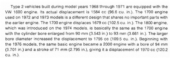

clipperfreak hat geschrieben:Der Meinung war ich bis jetzt auch aber weit gefehlt. War selbst überrascht als Rolf-Stephan diesen US Prospekt eingestellt hat und es gab auch im 1977iger Modell auch den 1.6 Liter Motor in den Staaten
... da bin ich leider noch nicht so ganz davon überzeugt ob das stimmen kann. Rolf-Stephan hat das Prospekt als "The VW Campmobile. Ausgabe September 1977 Volkswagenwerk Aktiengesellschaft, Wolfsburg 8 Seiten, 21cm * 29,5cm, "englisch" eingestellt. Von US kann ich da beim besten Willen nichts herauslesen. :?
Da müsste sich dann ev. Rolf-Stephan selbst zur Quelle äußern.
Was ich auch als auffällig ansehen muss ist die Hubraumangabe. In Amerika-Prospekten steht immer "cubic Inch", weil die dort drüben mit etwas anderm nichts anfangen können.
Anbei eine ganze Palette von Prospektsammlung von:
http://www.thesamba.com/vw/archives/lit/type2_2.php
Da ist es mir nicht gelungen, einen 1600 ccm Motor ab dem Modelljahr '72 für den nordamerikanischen Markt ausfindig zu machen.
Anbei ein Auszug aus dem Bentley, dem offiziellen Service Handbuch für Volkswagen of Amerika:
PS: Deshalb bleibe ich erst einmal bei meiner Meinung. 8)
