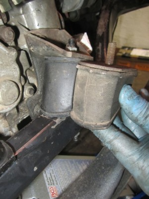

- Beiträge: 5201
Re: Repro-Motorlager an Motoraufhängung
ich habe gerade den Ölkühler am Typ4 raus gebaut, da dort etwas Öls raus suppte.
Nun ist ja auch gerade das Motorlager zugänglich und gerade das rechte Lager sieht etwas mitgenommen aus,
da es wohl leicht schief montiert wurde. Die Frage ist, ob ich mir mit dem neuen Motorlager einen Gefallen tue?
Wie lange halten die Teile?
Oder soll ich einfach die alten drin lassen?
- Beiträge: 4361
- IG T2 Mitgliedsnummer: 834
solange die Lager belastet sind, kann man schlecht sehen wie der Zustand ist. Eventuelle Risse werden zusammengedrückt und sind nicht sichtbar.
Entlaste mal die Lager und schau sie dir an. Wenn die alten noch gut sind würde ich die drin lassen.

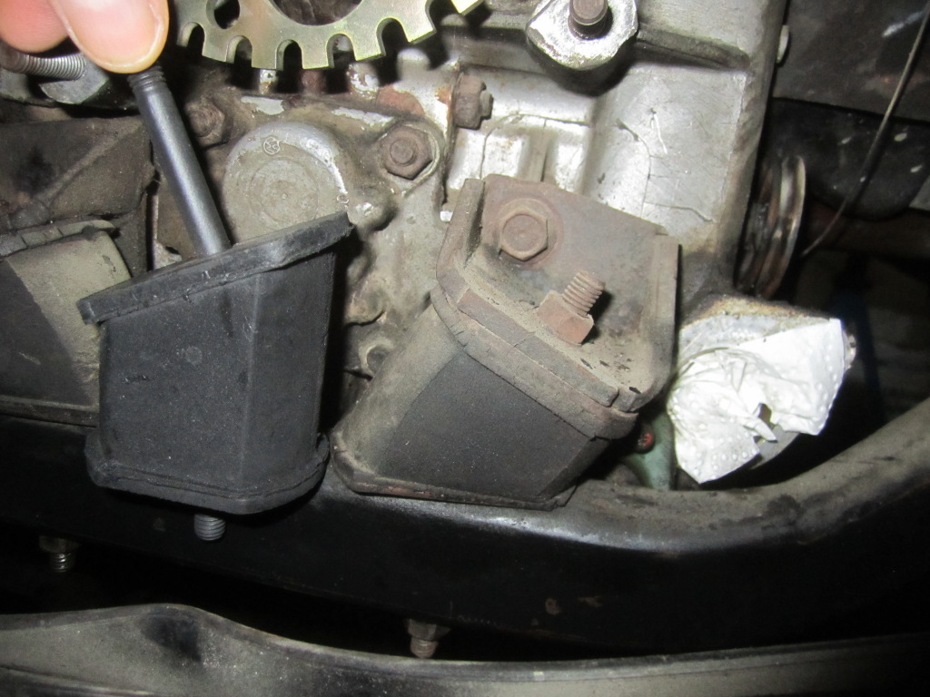

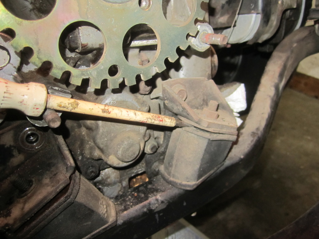

- Beiträge: 5201
Hi Stephan,Sgt. Pepper hat geschrieben:Entlaste mal die Lager und schau sie dir an. Wenn die alten noch gut sind würde ich die drin lassen.
bei der Entlastung kam dann folgendes Bild zum tragen: Leider ist das Motorlager etwas angerissen zwischen Gummi und Metall.
Deshalb habe ich dann doch mal die neuen eingebaut.
Belastet sind die neuen dann übrigens auf der gleichen Höhe, wie die alten unbelastet.
Ich hoffe mal, dass die neuen nun nicht sofort wieder kaputt gehen und ich mir hier ein riesen Ei gelegt habe mit dem Tausch.
Die Gelegenheit war ja gerade günstig, da die Wärmetauscher und der Gebläsekasten gerade eh demontiert sind.
