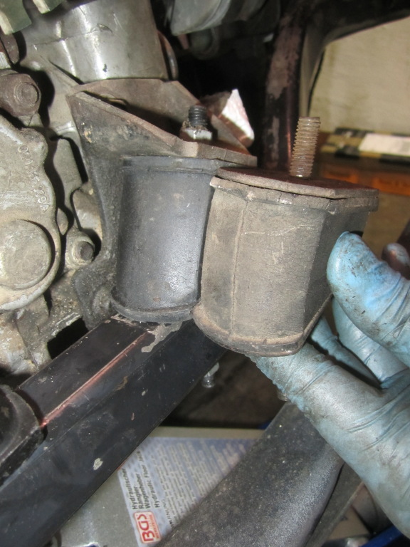

von Tanjas&Thomas_T2b
Sgt. Pepper hat geschrieben:Entlaste mal die Lager und schau sie dir an. Wenn die alten noch gut sind würde ich die drin lassen.
Hi Stephan,
bei der Entlastung kam dann folgendes Bild zum tragen:
Leider ist das Motorlager etwas angerissen zwischen Gummi und Metall.
Deshalb habe ich dann doch mal die neuen eingebaut.
Belastet sind die neuen dann übrigens auf der gleichen Höhe, wie die alten unbelastet.
Ich hoffe mal, dass die neuen nun nicht sofort wieder kaputt gehen und ich mir hier ein riesen Ei gelegt habe mit dem Tausch.
Die Gelegenheit war ja gerade günstig, da die Wärmetauscher und der Gebläsekasten gerade eh demontiert sind.

Verfasst: 22.11.2015 22:38
von Sgt. Pepper
Tanjas&Thomas_T2b hat geschrieben:Leider ist das Motorlager etwas angerissen zwischen Gummi und Metall.
Genau das meinte ich. Die alten, die ich von der Motortraverse abgebaut hatte, waren sogar komplett abgerissen.

Verfasst: 22.11.2015 23:34
von boggsermodoa
Sgt. Pepper hat geschrieben:sogar komplett abgerissen
Da hopst der Motor dann aber beim Einkuppeln schon mal ein bisschen rum. Risse passieren übrigens oft, wenn's dort arg ölig ist oder wenn der Antriebsstrang hart rangenommen wird (Anhänger- oder Geländebetrieb, Eis- oder Schneeflächen auf ansonsten griffigem Asphalt).
