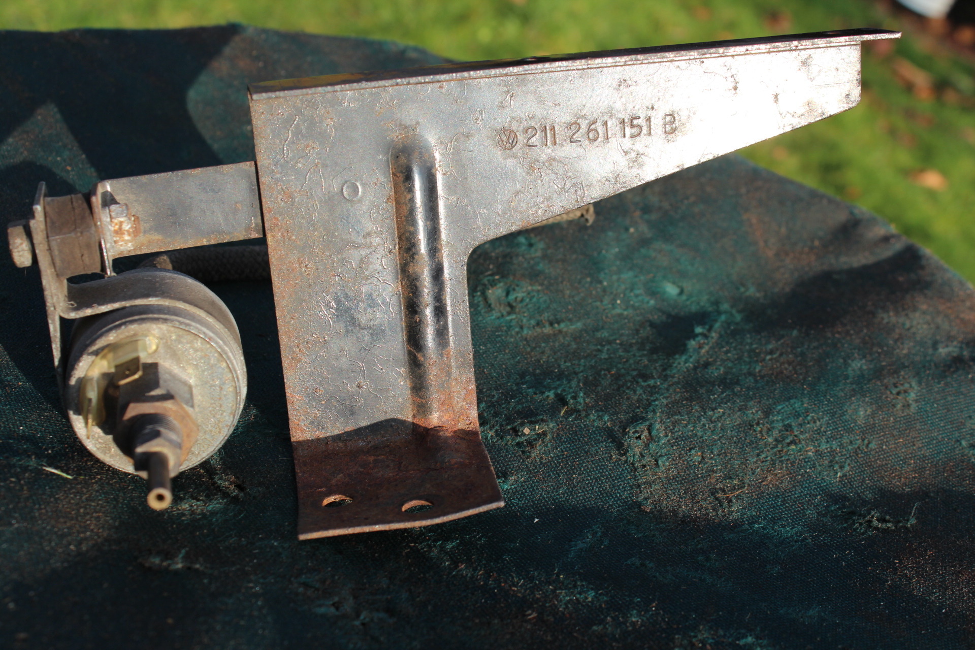

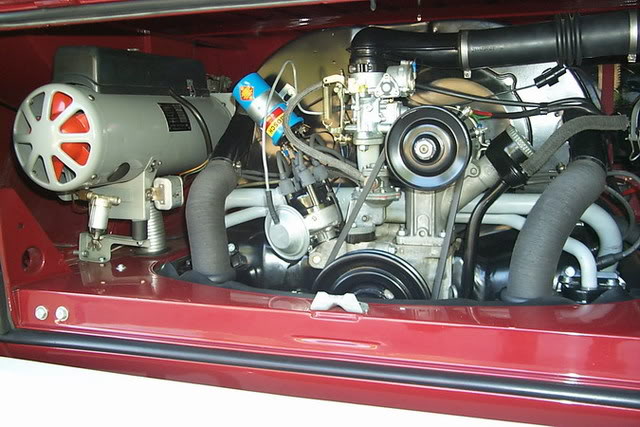

dank der Forensuche habe ich herausgefunden, dass es zu der Standheizung BN4 min. zwei Halterungen (lt. VW "Halter für Heizgerät 211 261 151, oder 211 261 151 B) gibt. Die älteren Heizungen haben die Membranpumpe und den Druckregler am Heizungsgehäuse montiert. Hier auf diesem (nicht meinem) Bild eingebaut zu sehen (211 261 151)
Die moderneren Heizungen haben die Dosierpumpe am Halter montiert. Offensichtlich unterscheiden sich beide Halterungen auch noch in der Höhe.
Hier der Halter mit Dosierpumpe (211 261 161 B):
Da ich leider den originalen Halter ohne Halterung für die Dosierpumpe den ich benötige (211 261 151) nicht finden kann und so nicht weiter komme, möchte ich diesen erstmal selbst anfertigen. kann mir jemand die Maße für den Halter im oberen Bild zusenden? Bin natürlich auch sehr dankbar für Tipps wo ich diesen doch noch finden kann.

Re: Halterung BN4 im T2a
Danke für die Mühe Wommel,
die Zeichnung ist bestens geeignet zum Nachbau. Jetzt kann´s weiter gehen.
Danke und Grüße, Andreas
