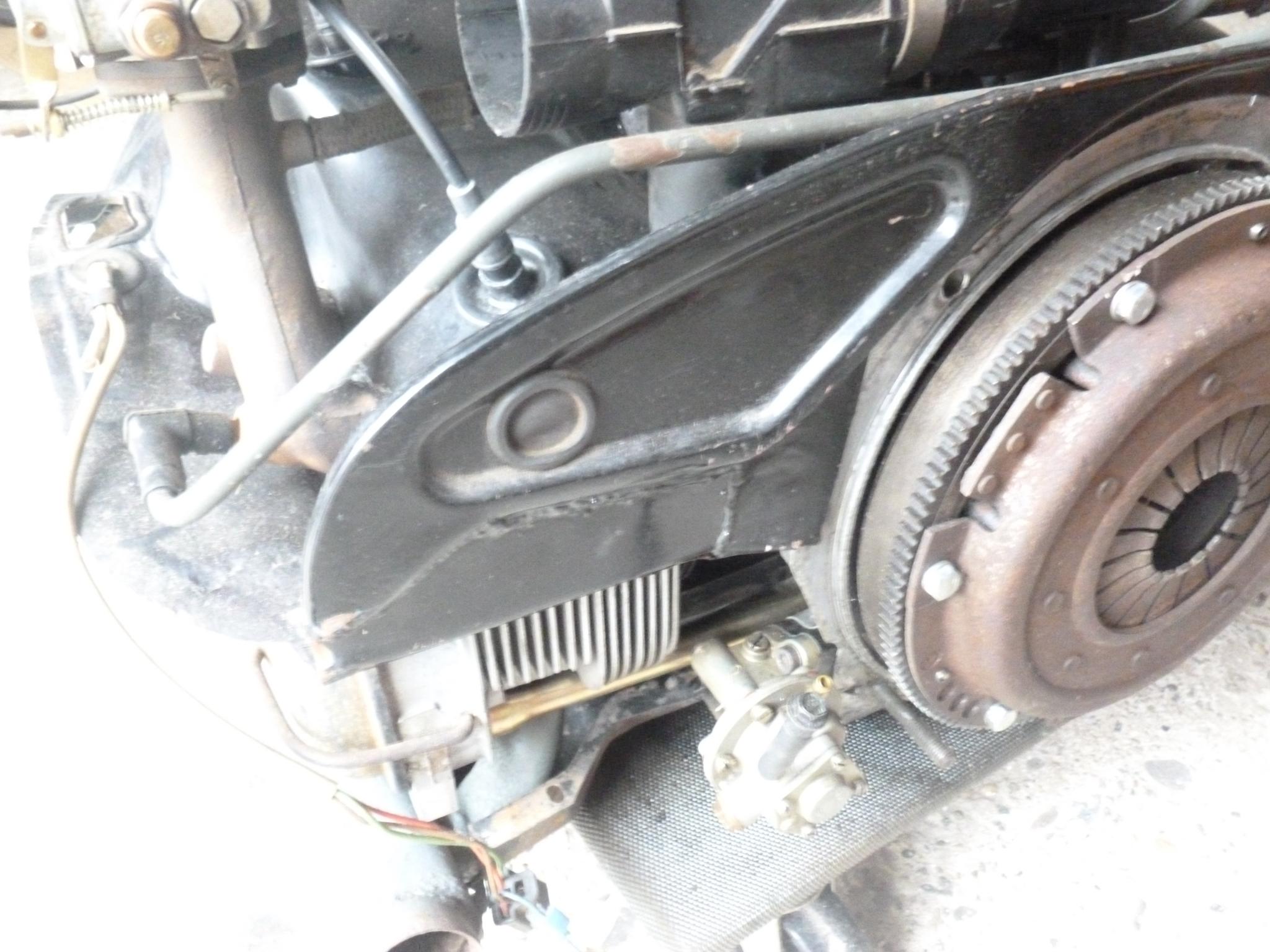

ich habe da einen CJ Motor, der in meinen T2b soll. Der Motor selbst war mal in einem T2a verbaut. Das Getriebe ist ein CM Getriebe.
Derzeit verbaut ist ein 1.7l Motor (Kennbuchstabe ED, steht wohl für einen "Volksporsche-Motor, wurde wohl in USA so zusammengesteckt.)

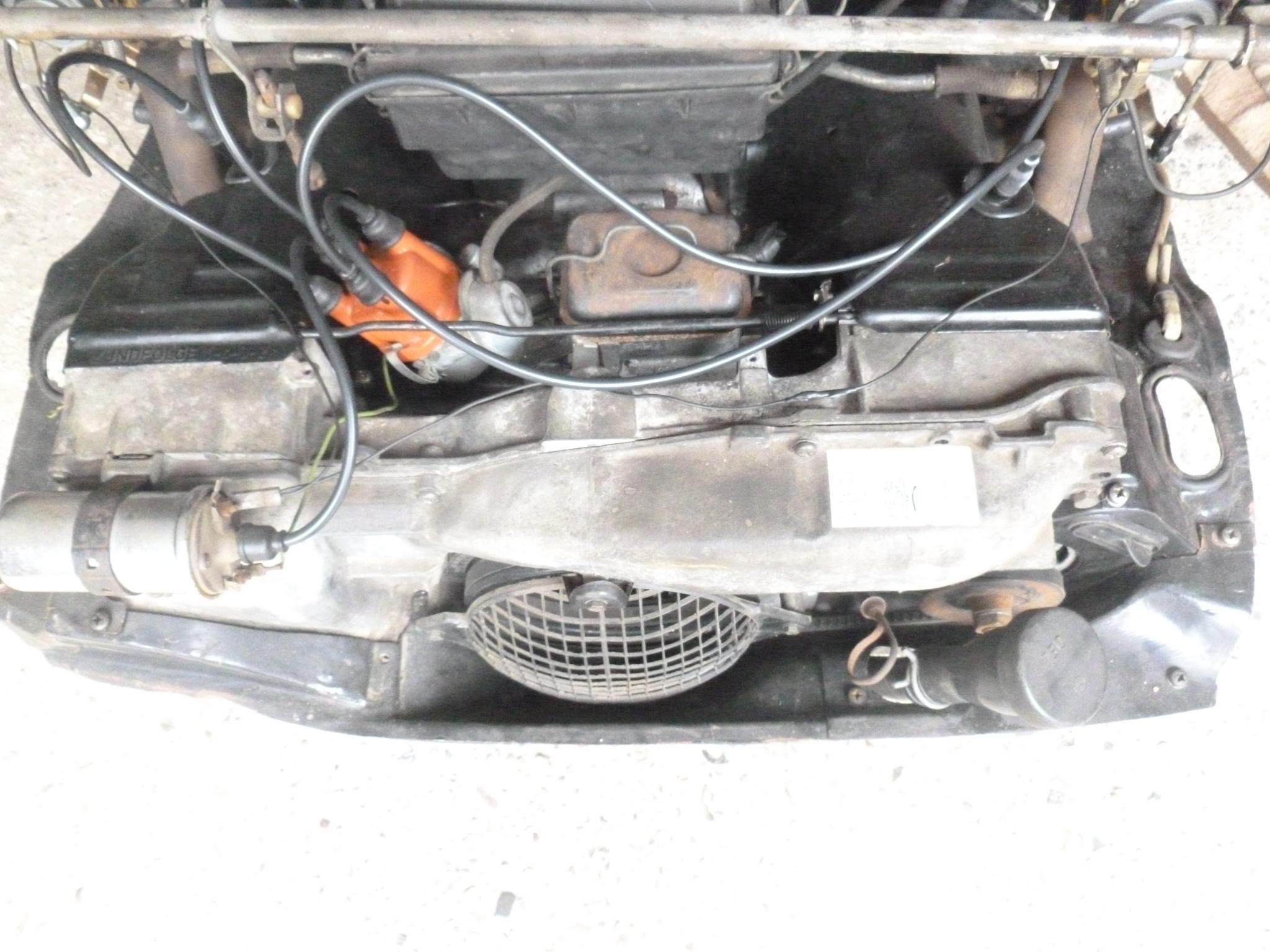

Ich hänge mal ein Bild ein vom Motor. Ich gehe mal davon aus, dass die Verblechung so nicht funktioniert, oder?
Was wäre da die erste Anlaufstation, das Richtige zu bekommen? Oder hat jemand von Euch noch was passendes liegen?
Die Wärmetauscher sind auch ziemlich durch. Ich habe bis jetzt immer Pech gehabt beim Versuch etwas Gebrauchtes zu ergattern.
Möchte mein Budget nicht überstrapazieren. Freue mich über jedes Angebot.

die Verblechung wird so nicht funktionieren. Seitlich scheint sie gekürzt und im Bereich der Benzinpumpe fehlt einiges.
Welche Teile Du nachher tatsächlich brauchst wird man erst sehen wenn Du die Verblechung abbaust und mit Originalteilen vergleichst. Es gibt Bilder hier im Forum - vielleicht kann hier jemand eins verlinken wenn er weiß wo.

sicherheitshalber nehmen wir den Motor auseinander. Damit wir keine böse Überraschung erleben. Verdichtung erhöhen auf 9:1 (ich bin top ahnungslos, stimmt das so?), 123 Ignition. Unter Umständen nehmen wir erstmal den auf dem 1,7 verbauten Zentralrigistervergaser. (Erstmal kostenoptimiert handeln und schauen, was insgesamt investiert werden muss. Der 1.7 ist halt auch etwas undicht und der CJ ist ja jetzt so gut aufzubauen, hoffe ich.)

Verblechung: Wäre da Ralfs VW Teile vielleicht eine Anlaufstation? Wenn jemand mit Know How und Blechen helfen kann wäre das super.
