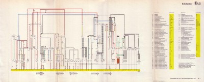

Hab hier noch den schaltplan vom 73'er. Bei der verkabelung vom 77'er gibt es bestimmt ein paar unterschiede, habe aber leider keinen schaltplan vom 77'er bulli.
An position 44 - 47 findest du die blinklicht schaltung.
Schaltplan VW Bulli 1973 USA

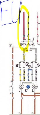

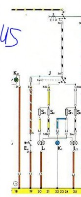

Hier kann das Relais defekt sein. Es ist das Zweite eckige.
Aber wenn du im Teilehandel ein ersatz kaufst, kann es sein das es erst einmal nicht funktioniert.
Bei den US Bussen ist die Verbindung zu Klemme 30 nicht immer vorhanden.
Da musst du dann noch ein kurzes Kabel Chrimpen und von Sicherung9 auf den Releaisteckplatz in loch "30" stecken.
Dafür brauchst du "Unisolierte Flachstecker mit Rastnase" und eine Crimpzange für unisolierte Flachstecker.
EU Version mit Klemme 30 am Relais
US Version ohne Klemme 30
