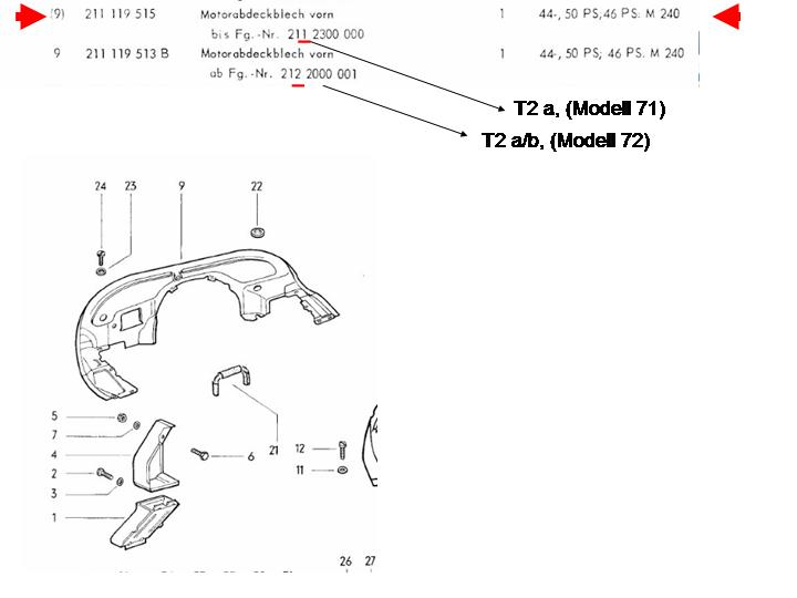

von Norbert*848b

T2NJ72 hat geschrieben:Hallo Olli,
... guckst Du hier:
http://www.vw-classicparts.de/wissenswe ... 74384/#/60
Die ist aber für Typ1 Motor im T2b. Olli's Doka ist ein T2a!
Beim T2a ist alles wie Käfer / Karmann ausser, wie schon geschrieben, das vordere Abschlussblech

von Norbert*848b
Aber Harald!
schau bitte noch einmal genau hin:
Es gilt nämlich die eingeklammerte Positionsnummer für den T2a
im Bild, nicht eingeklammert, ist dann das Blech ab dem T2 a/b zu sehen.

T2NJ72 hat geschrieben:Aber Harald!
Der Dateianhang Y_T2a.jpg existiert nicht mehr.
schon richtig :-),
aber für einen noch unwissenden Suchenden, ist das gezeigte "falsche" Bild etwas verwirrend.
