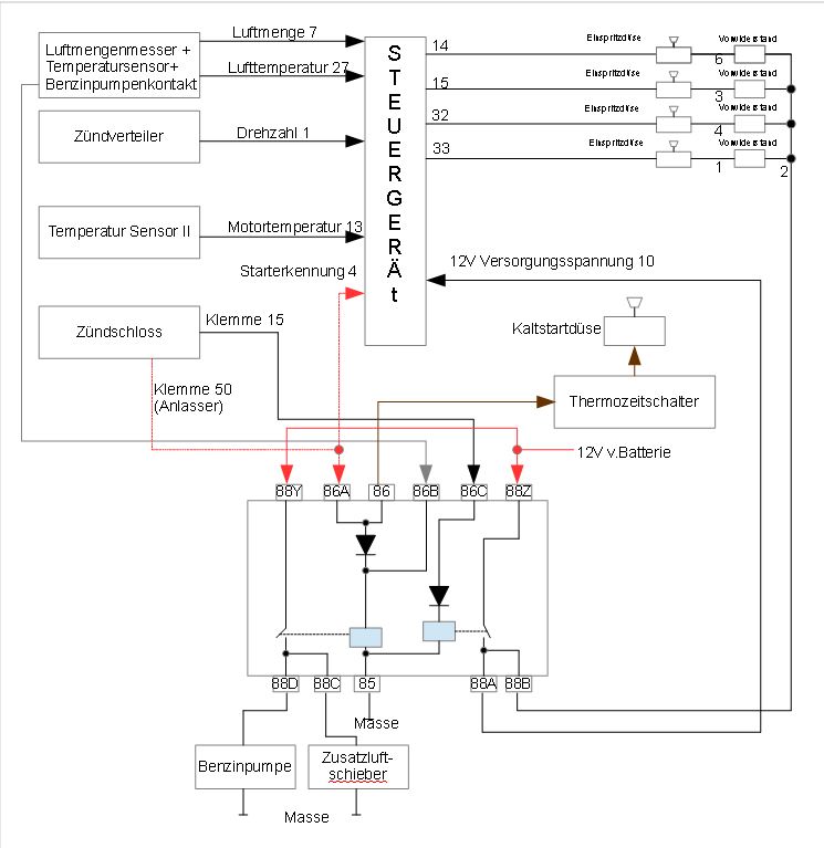

3. Systemüberblick 4. Eingangsgrößen in das Steuergerät
Drehzahl: Die Drehzahl wird an Klemme1 der Zündspule abgegriffen und liefert dem Steuergerät die Drehzahl. Es wird bei jedem zweitem Impuls eingespritzt.
Fehler:
Fehlt dieser Impuls, wird kein Benzin eingespritzt. Ursache: Wackelkontakt im Flachstecker.
Luftmenge: Die Luftmenge wird mit dem Luftmengenmesser bestimmt. Das funktioniert über eine Stauklappe, die mit einem Potentiometer gekoppelt ist.
Fehler:
Ist das Potentiometer abgenutzt oder Verschmutzt kommt es zu Fehlmessungen und damit zu fehlerhaften Einspritzmengen.
Überprüfung:
Stecker vom Steuergerät abziehen und mit einem Multimeter den Widerstand zwischen Pin6 und Pin7 messen. Nun langsam die Stauklappe des LMM betätigen. Der Widerstand muss sich kontinuierlich ändern.
Motortemperatur: Die Motortemperatur wird mit dem Temperatursensor II am Zylinder 3 bestimmt.
Fehler: Wenn der Fühler defekt ist, startet der Motor im Warmen Zustand schlecht und läuft zu fett. Teilenummer: 0 280 130 012 Diesen Fühler sollte man als Ersatzteil haben, das ist eines der Teile die an häufigsten nach meiner Erfahrung defekt sind.
Überprüfung:
Stecker vom Steuergerät abziehen und den Widerstand zwischen Pin13 und Masse messen. Bei 20°C muss der Widerstand ca. 2,5 KOhm betragen. Bei Warmen Motor kleiner 250 Ohm.
Lufttemperatur: Die Luftmasse ist unter anderem von der Lufttemperatur abhängig. Deshalb wird die Einspritzmenge der Außentemperatur angepasst. Der Temperaturfühler sitzt im Luftmassenmesser.
Fehler: Kommt eigentlich nicht vor.
Überprüfung:
Stecker vom Steuergerät abziehen und zwischen Pin 6 und 27 messen. Bei 20°C muss der Wert ca. 2,5KOhm betragen.
Starterkennung: Klemme 50 wird am Magnetschalter abgegriffen und geht über das Doppelrelais an Pin 4 vom Steuergerät. So lange der Anlasser betätigt wird, wird auch die Einspritzmenge erhöht. Die erhöhte Einspritzmenge, wird innerhalb von ca. 30sec. nach dem Starten auf die normale Einspritzmenge reduziert.
Überprüfung: Kaum möglich, liegt hier ein Fehler vor, geht der kalte Motor nach dem Starten von allein wieder aus oder springt auch schlecht an.
Lambdawert: Bei den Californien Modellen ab 8/78 ist sogar schon eine Lambdasonde für den sogenannten G-Kat verbaut. Der Name G-Kat ist eigentlich falsch. Geregelt wird nicht der Kat, sonder die Einspritzmenge.
5. Ausgangsgrößen aus dem Steuergerät
Das einzige was das Steuergerät macht, ist bei jedem zweitem Impuls von der Zündspule per Pulsweitenmodulation die Einspritzdüsen zu öffnen. Je länger die Düsen geöffnet sind, desto mehr Benzin wird eingespritzt. Alle Düsen werden gleichzeitig betätigt. Bis 8/78 werden niederohmige Düsen mit Vorwiderstand eingesetzt. Die Vorwiderstände sind Baugleich mit denen vom Opel Manta. (Gibt es oftmals günstig in der Bucht.) Bei Bussen ab 8/78 sind hochohmige Düsen verbaut, wie sie auch bei den späteren T3 WBX Motoren eingesetzt sind.

Steuergerät: Im Steuergerät laufen alle Informationen der einzelnen Sensoren zusammen und werden über ausgeklügelte Analogtechnik Addiert, Subtrahiert und Multipliziert in die richtige Einspritzmenge umgerechnet.
Doppelrelais: Das Doppelrelais besteht aus zwei einzelnen Relais. Eins wird über Klemme 15 (Zündplus) aktiviert und versorgt die Einspritzdüsen und das Steuergerät mit Spannung.
Das zweite Relais ist für die Benzinpumpe und den Zusatzluftschieber zuständig. Das zweite Relais zieht an, wenn der Anlasser über Klemme 50 mit Spannung versorgt wird, oder wenn der Benzinpumpenkontakt im Luftmengenmesser geschlossen ist. Dies dient als Sicherheitsschaltung, damit im Falle eines Unfalls die Benzinpumpe bei eingeschalteter Zündung nicht permanent läuft.

Benzinpumpe: Die Benzinpumpe wird über das Doppelrelais betätigt. Es gibt zwei Möglichkeiten, das Relais für die Benzinpumpe zu schalten:
1. Über Klemme 50 vom Anlasser. Wenn die Stauklappe im LMM noch nicht ausschlägt, wird die Benzinpumpe über Klemme 50 gesteuert.
2. Über den Pumpenkontakt im LMM. Wenn die Stauklappe durch Luftfluss geöffnet wird, schließt ein Kontakt, mit dem das Benzinpumpenrelais betätigt wird.
Fehler: Wenn der Kontakt im Luftmassenmesser nicht richtig schließt, wird das Relais für die Benzinpumpe nicht geschlossen und die Benzinpumpe wird nicht laufen.
Der Schalter im LMM dient der Sicherheit im Unfallfall. Damit soll sicher gestellt werden, dass kein Benzin bei eingeschalteter Zündung und stehendem Motor gefördert wird.
Einspritzdüsen: In den Einspritzdüsen ist ein kleiner Elektromagnet verbaut. Fließt nun Strom durch die Düsen, zieht der Magnet an und die Öffnung wird frei gegeben. Bei der L-Jetronic werden alle 4 Einspritzdüsen gleichzeitig geöffnet.
