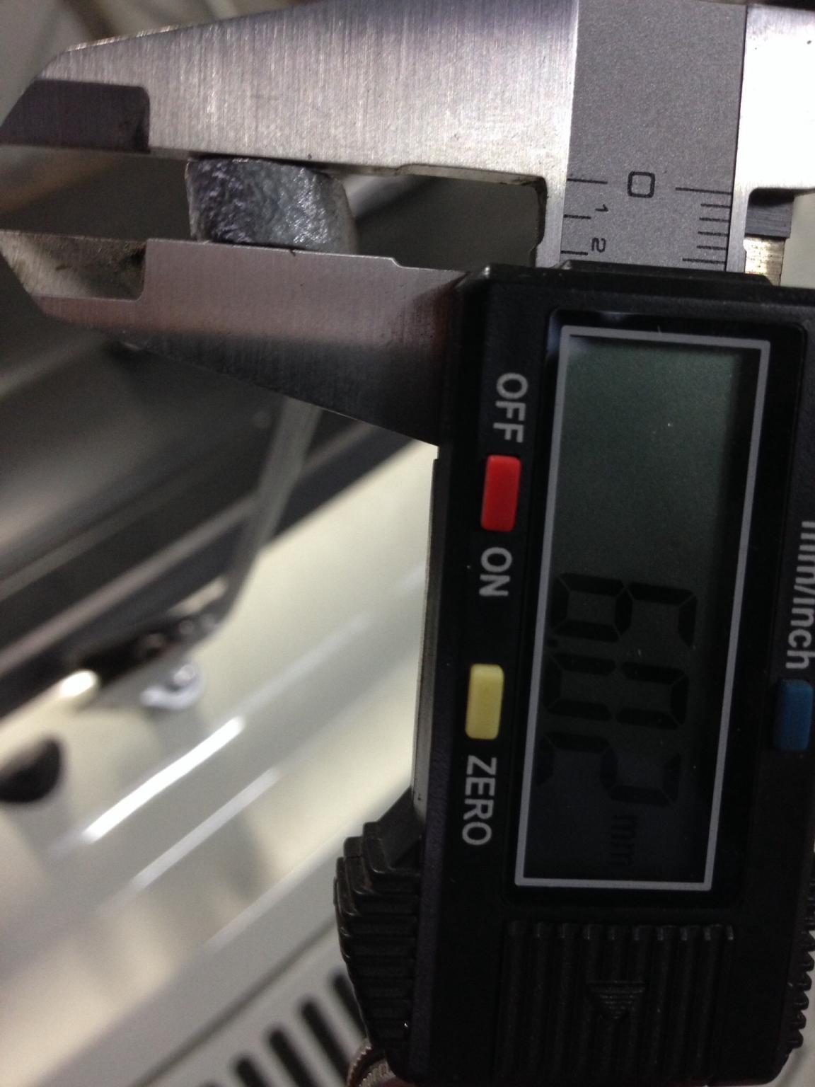

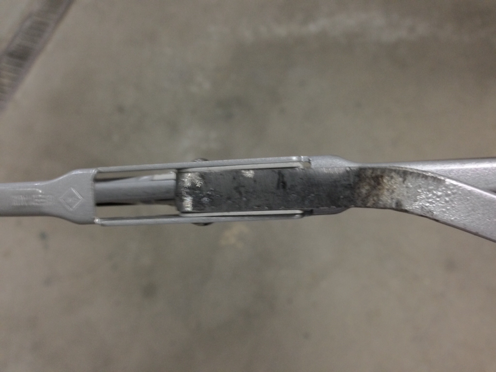

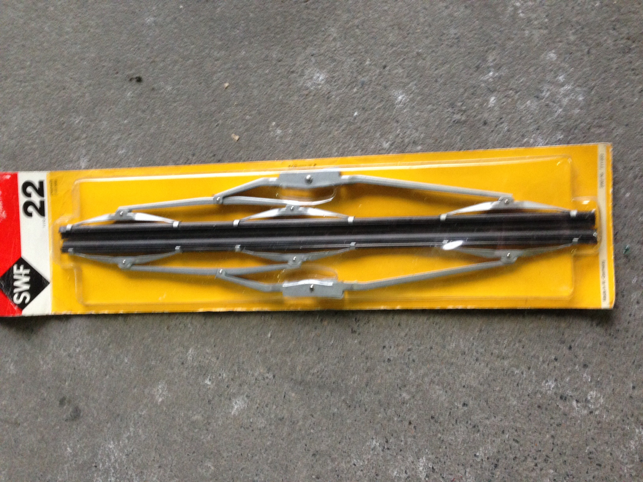

Hi zusammen,
Gibt es unterschiedlich breite Scheibenwischerarme ?
Muss wohl so sein da meine schmaler sind als die gekauften Scheinenwische in der Aufnahme breit
Ich habe mir folgende Scheibenwischer gekauft:
Mein Scheibenwischerproblem

Auf Deinem Bild sieht es so aus, als ob die Arme spitz zulaufen???

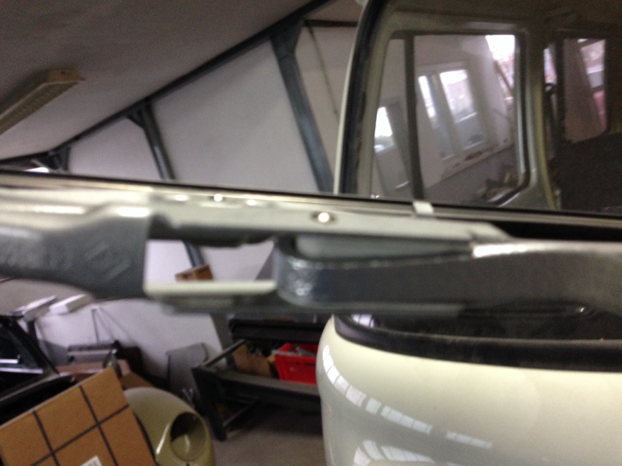

So sieht es bei mir aus - da wackelt nix:
