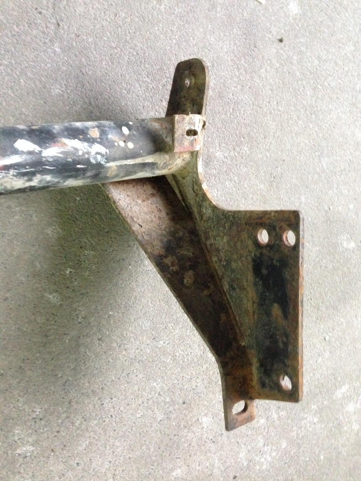

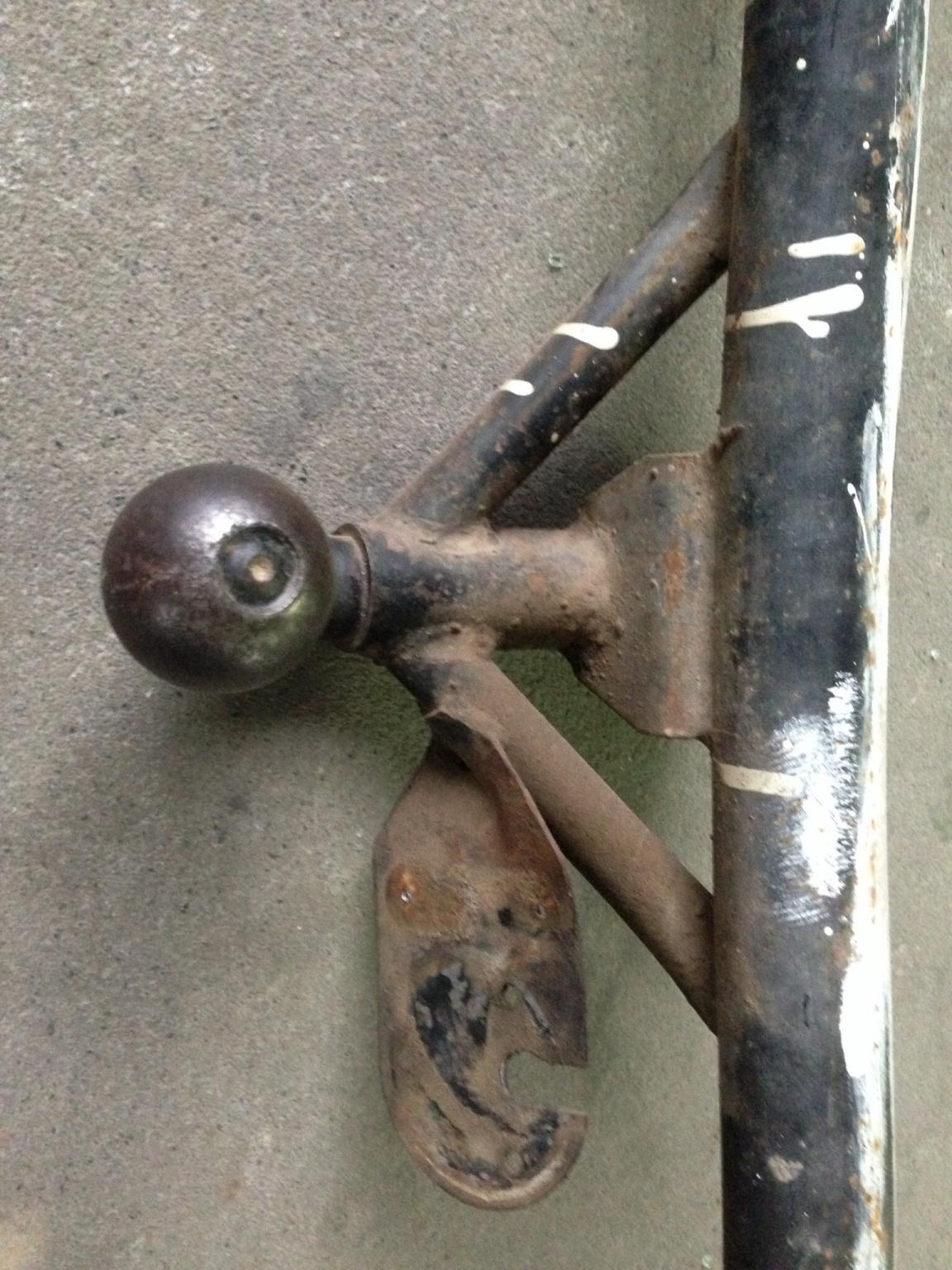

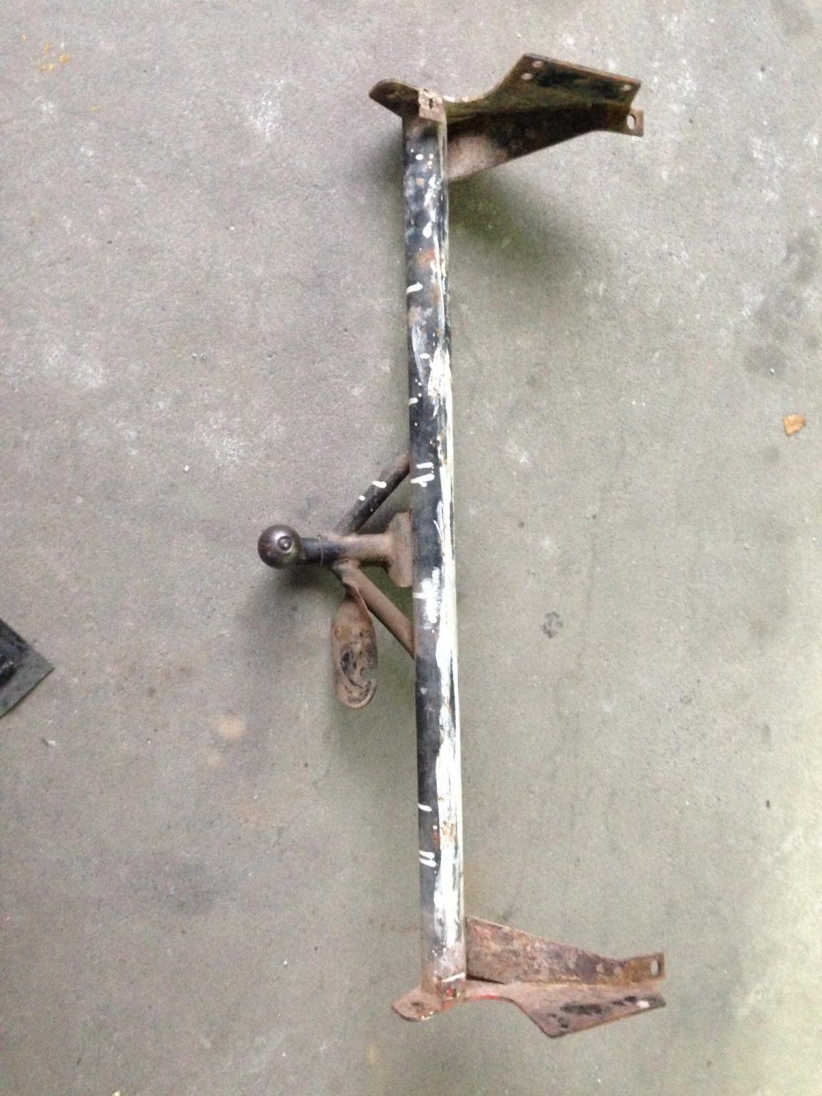

Ist das die richtige AHK für meinen T2a ?
Passt dann trotzdem noch der ab Werk als Sonderausstattung montierte Abschlepphaken ?
Fehlt da noch eine Halterung?
Und zu letzt welche ist das ? Peka ? Westfalia ? Hat kein Typenschild.....
LG Dirk

Hallo Dirk,
meine Westfalia sah genauso aus, müsste also auch an Deinen T2a passen.
Meinen Abschlepphaken habe ich nicht mehr montiert, geht auch nicht mit irgendeinem Blech. Die Funktion muss nun die Anhängerkupplung übernehmen. Habe leider vor dem Lackieren nicht mehr dran gedacht, das Loch zuzuschweißen.
Viel Erfolg!
LG Frank

Hallo Frank,
Danke für die Antwort mit Bilder....
D.h. für mich die original Stoßstangenhalter müssen weg.
Die Stoßstangenhalter welche zur Anhängerkupplung gehören fehlen bei mir.
Ich werde die Stoßstange jetzt erstmal strahlen lassen, ein Typenschild müsste ich wohl bei Westfalia
bekommen (habt Ihr Tipps dazu ?)
...ich denke die AHK werde ich erst später anbauen, eilt nicht
LG Dirk

Die AHK hab ich auch am T2a, den Abschlepphaken hab ich trotzdem montiert, weil er mir einfach gefallen hat. Da ich die linke Karoserieecke eh tauschen mußte, hab ich die Öffnung im Blech neu angebracht. Ob das mit der originalen Öffnung im Blech noch paßt, weiß ich aber nicht. Müßtest Du halt vorher mal probieren. Ihn mal ranhalten und was unterlegen, was dem Maß AHK-Aufnahme entspricht...

Hi Micha,
ich könnte auch den Abschlepphaken um das Maß der AHK -Befestigung abfräsen.
Lange Schrauben durch, gut ist. Müsste auch funktionieren, kann ich aber erst im Januar ausprobieren.
Gruß Dirk

Hi zusammen,
Habe heute die Anhängerkupplung probeweise angebaut. Passt super und der Abschlepphaken pass auch noch dran.
Das Abdeckgummi ist breit genug.
Bilder mache ich wenn alles fertig angebaut ist.
Gruß Dirk

Hi zusammen,
Wie versprochen die Bilder dazu...
Zum nachschlagen falls jemand mal eine ähnliche Ahk anbauen möchte.
Fehlt nur noch die Stoßstange....muß die Halter dazu noch anfertigen, die waren bei der Ahk nicht dabei.
Das fehlende Typenschild kann man bei Westfalia bestellen...dazu benötigt man eine eidesstattliche
Erklärung einer Werkstatt....diese gibt es als Vordruck auf der Westfalia Webseite im Download.
Kostet am Ende 20 Euro....
Gruß Dirk
Garagenfund 10.10.2013, am 18.10.2013 gekauft und zum Leben erweckt.
Original 38004 Km, nach behutsamer Aufarbeitung / Restaurierung wieder auf der Straße...

Irgendwo hab ich auch mal die passende Dichtung für den Haken im Netz gesehen......
www.karosserie-staller.de
Dirk A.
Beiträge: 110
Registriert: 10.10.2013 22:01
Re: Zuordnung Anhängerkupplung
Beitrag von Dirk A. »
Die Dichtung hab ich, ist auf dem ersten Bild montiert
Gruß Dirk
