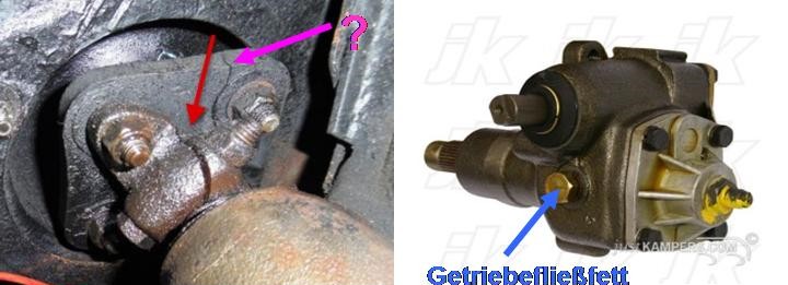

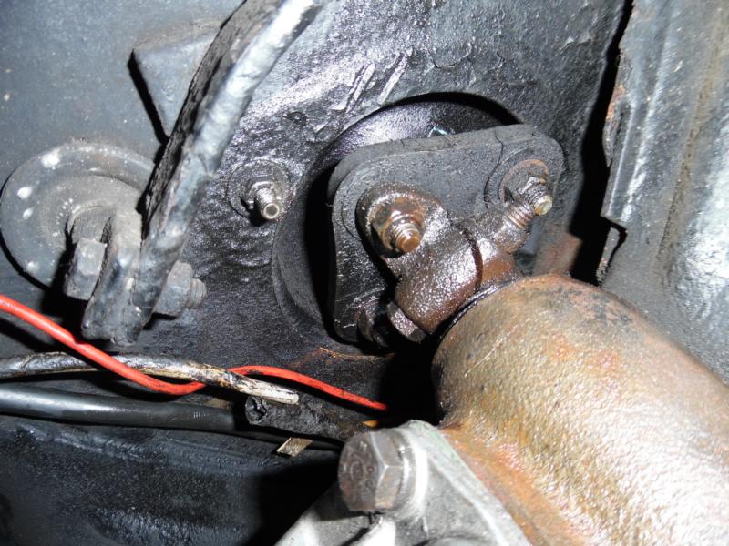

Hallo zusammen!
Grüße aus Spanien (Nähe Alicante) von unserer "Iberia-Marokko-Tour".
Seit rund einer Woche "quietscht" die Lenkung und die Hupe geht auch nicht mehr :(
Habe gestern und heute unter dem Bus gelegen:
Nase für das Kabel zur Hupoe finde ich leider nicht und das Quietschen kommt wohl aus dem Getriebe.
Einsprühen mit WD 40 hat jedenfalls nix genutzt.
Jetzt aber die ernsthafte Frage:
Ich habe da einen Schlitz oder Riss entdeckt und zwar in dem kleinen Teil oberhalb des Lenkgetriebes.
Habe mal Fotos gemacht.
Ich kann nur schwer erkennen, ob der "Schlitz" ab Hersteller da hingehört, oder ob diese Platte gerissen ist.
Befürchte aber, dass es ein Riss ist.
Fragen dazu:
wer weiss es?
Falls das Lenkgetreibe ausgetauscht wedren muss, ist das dann dabei oder ist das ein Extrateil?
Kann man bei der Gelegenheit auch die Hardyscheibe ersetzen und eine neue Nase für das Hupenkabel verbauen?
Freue mich über zahlreiche Antworten.
VIELEN LIEBEN DANK AN DIE TECHNIKER!!!

der Schlitz ist normal, damit kann man den Lochabstand der Schauben für die Hardyscheibe justieren.
Aber die Hardyscheibe würde ich bei nächster Gelegenheit unbedingt tauschen.

Hallo Axel,
der Riss in der Hardyscheibe sieht ja wirklich bedenklich aus. Wie weit geht der überhaupt? Möglicherweise verursacht dieser sogar die Geräusche. Ich persönlich würde damit keinen Meter mehr fahren, ohne Dir jetzt Angst machen zu wollen.
Der "Riss" wurde zwar schon "behandelt". Ansonsten kann man das auch so erklären: Dieser Zweiarmflansch stellt die Aufnahme (über die Hardyscheibe) für das Lenkrohrs dar und ist von Haus aus geschlitzt, damit eine spielfreie Verbindung zur (geriffelten) Schneckenwelle des Lenkgetriebes möglich ist (nach Festziehen des Bolzens und der selbstsichernden Mutter). Wir finden hier so etwas wie eine Klemmschelle vor.
Ferner könnte man auch überprüfen, ob das Lenkgetriebe noch über genügend Schmierstoff verfügt. Getriebefließfett sollte da hinein, ersatzweise 80er oder 90er Getriebeöl, oder auch ein Gemisch davon.
