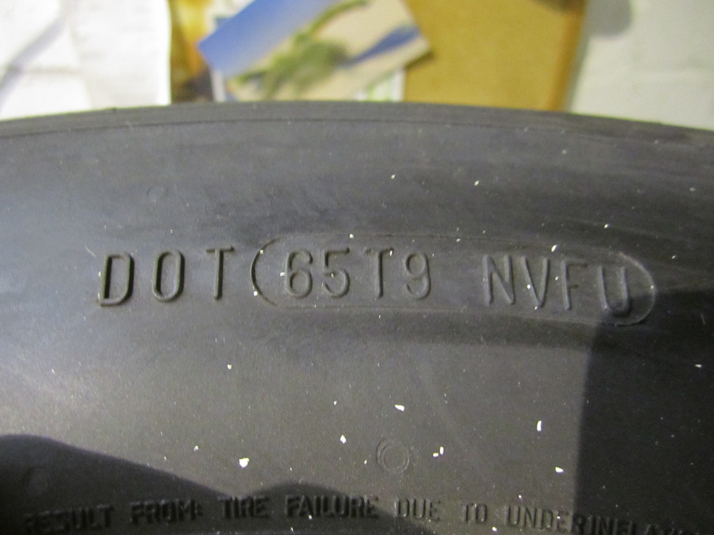

ich habe gerade einen Satz 14" Syncro Felgen samt Reifen gekauft.
Vom Profil sehen die Reifen noch gut aus, aber ich komme mit der DOT Nummer nicht zurecht:
Die Reifen sind von Semperit Compfort Line 205 70 R14
Und ne Webadresse ist auch aufgepresst, damit sollte also 1989 schon mal ausscheiden.
65T9
Das passt irgendwie nicht in die Konventionen die ich im Netz gefunden habe.
Beiträge: 5199
Re: DOT Nummer entschlüsseln
Arrrrghhh,
man muss auch mal auf die andere Reifenseite schauen.
Die 3507 auf der Innenflanke ist dann doch eindeutig als 2007 zu entschlüsseln :idea:
Damit wären die Reifen ja durchaus noch ein zwei Jahre fahrbar.
