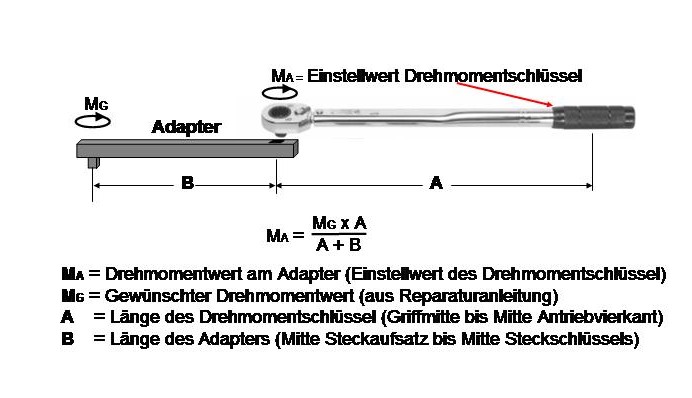

Es geht aber auch noch eleganter, was man eigentlich schon fast als genial bezeichnen könnte. Meistens gehört bereits ein Drehmomentschlüssel zur vorhandenen Ausstattung, allerdings für allgemeine Anwendungen und mit nur einem geringeren Einstellbereich. Dieser lässt sich aber durch einen Verlängerungsadapter trickreich erweitern.
Nehmen wir einmal an, dass die Achsmutter mit 350 Nm angezogen werden soll und nur ein Drehmomentschlüssel bis 200 Nm zur Verfügung steht. Die Länge des Schlüssels (Griffmitte bis zur Mitte 4-Kant) wird mit 420 mm gemessen und die des angefertigten Adapters beträgt (als Beispiel) 500 mm. Übernimmt man diese Werte in die Formel, so erhält man den benötigten Einstellwert am Drehmomentschlüssel von 160 Nm für die Beispielaufgabe. Wer ohne große Rechnerei auskommen möchte, wählt die Adapterlänge entsprechend der Länge seines Drehmomentschlüssels, so es dann sinnvoll ist. Dann muss dieser aber mindestens die Hälfte des benötigten Anzugsmomentes (aus der Reparaturanleitung) aufweisen und man braucht dann nur mit Faktor 2 für die Einstellung seines Werkzeuges zu arbeiten.

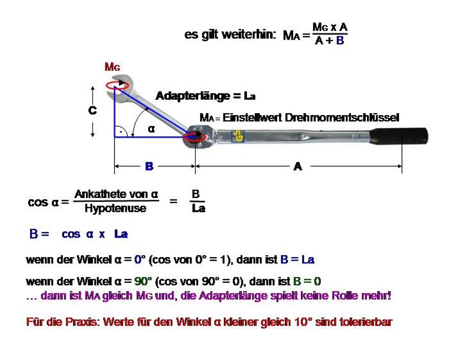

Im ersten Abschnitt hatte ich aufgezeigt, wie man den Einstellbereich eines Drehmomentschlüssels durch Anfertigung eines Adapters für höhere Drehmomente erweitern kann. Der Adapter war für die Verwendung von entsprechenden Stecknüssen mit einem passenden Antrieb dafür ausgelegt. Nun kann es aber vorkommen, dass auf die Schraube bzw. Mutter wegen unzureichender Zugänglichkeit keine Stecknuss mehr passt und nur noch Platz für einen Maul- oder Ringschlüssel vorhanden ist. Die Lösung besteht darin, aus einem passenden Schlüssel einen Adapter zu fertigen, der am Ende mit einem für den Drehmomentschlüssel richtigen Antrieb zu versehen ist. Mit der bekannten Formel ist das einzustellende Drehmoment herzuleiten.
Die Aufgabenstellung kann unter Umständen etwas komplizierter lauten, wenn man nur mit einem gebogenem oder abgewinkeltem Werkzeug eine Zugänglichkeit erreicht.
Dafür gibt es aber auch eine exakte Lösung. Der Praktiker wird weniger den Winkel ausmessen wollen, es bietet sich vielmehr an, das Messwerkzeug auf den rechtwinkeligen Kanten der Werkbank auszurichten und dann den Abstand B mit einem Gliedermaßstab aufzunehmen.
PS: Im angefügten Link ist ein „Erweiterungsrechner“ sowohl online als auch für einen Download und somit netzunabhängigem Betrieb hinterlegt.
