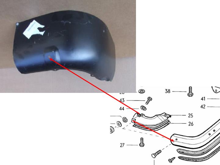

Hallo Stephan,
Die Unterschiede gehen aus den unterschiedlichen Bestellnummern hervor:
T2a/b Rückwand Eckteil links 211 813 343 A (Meines Wissens nach überhaupt nicht mehr verfügbar)
T2 b Rückwand Eckteil links 211 813 343 C (Gibt es noch reichlich, eventuell das Altteil an dieser Stelle retten oder Rep.-Blech vom T2a implantieren.)
Soweit ich informiert bin, stimmt das fast überein. Motorklappe Heckklappe voll identisch mit dem '73 Modell.Stephan P7 hat geschrieben:Weiß jemand, ob beim T2 Bus Zwittermodell das Heck wie beim T2b ist?
Die Lampen am Heck sind doch gleich.Stephan P7 hat geschrieben:Oder sind nur die Lampen anders?
Ja, genau: Der Unterschied besteht darin, dass bei der a/b Rückwand noch Bohrlöcher für die Befestigung eines Abdeckbleches sowie der Stoßstangenbefestigung vorgesehen sind.suomi_bus hat geschrieben:Diese Knubbel für die seitliche Befestigung der Stoßstange, wie auch beim T2a, gibt es bei den Reparatur-Ecken nicht. Die hat der T2b nicht. Falls du die Ecken ersetzen musst.
