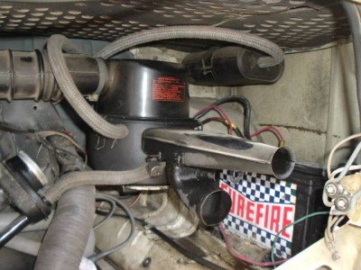

Ich bin mir nicht sicher, wie der Kohlefilter zur Tankentlüftung korrekt angeschlossen wird. Grundsätzlich ist mir das schon klar, nachdem ich folgendes Bild gefunden habe:

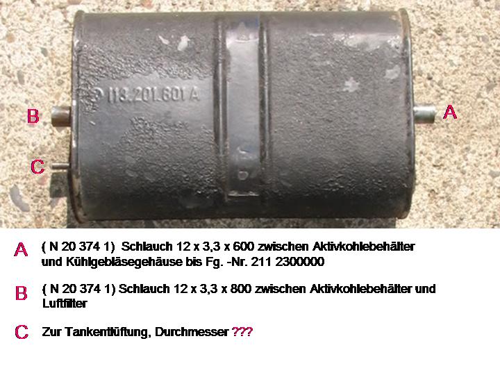

Meine Frage bezieht sich auf den vorderen Schlauch, der zum Gebläsekasten führen soll. Muss ich dazu einen extra Anschluß in den Kasten bauen? In meinem Gebläsekasten ist leider keine Anschlußmöglichkeit vorhanden. Gab es USA-Gebläsekästen oder wie wurde das seinerzeit gelöst? Die beiden Anschlüße auf der "Rückseite des Filters"sind mir klar: der kleine geht zur Tankentlüftung Richtung Tank und der zweite dicke zum Luftfilter.

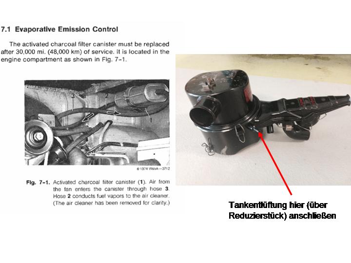

Muss ja wohl, hast sicherlich die Kalifornienausführung, siehe Auszug aus dem Bentley.Bel.Air.Boy hat geschrieben:Gab es USA-Gebläsekästen oder wie wurde das seinerzeit gelöst?
Könnte man machen. Überlege aber auch, gleich auf die normal übliche Version umzubauen und die Tankentlüftung direkt im Luftfilter enden zu lassen. Ein Reduzierstück für die benötigten Durchmesser anzufertigen dürfte auch keine größere Herausforderung darstellen.Bel.Air.Boy hat geschrieben:Muss ich dazu einen extra Anschluß in den Kasten bauen?

US Gebläsekästen haben diesen Anschlussstutzen tatsächlich. An meinem 03 Cabrio ist das Ding dran, ich kann also gerne die genaue Position usw. durchgeben - aber nur, wenns jemand wirklich wissen will... J.

Ja, hatten wir auch schon einmal. Dieser Beitrag sollte weiterhelfen, ist zwar die Ausführung mit dem großen Motor, prinzipiell aber wohl vergleichbar.FeuerFritz hat geschrieben:...kannst Du freundlicherweise Infos rausgeben, wie es mit und ohne dem Kohlefilter angeschlossen wird.
viewtopic.php?f=7&t=20511&p=221119&hili ... er#p221119
Das zuvor eingescannte Bild (mit Beschreibung) stammt von Seite 124:
http://www.amescador.nl/documenten/service.pdf
...ich würde da aber nichts wahlweises empfehlen wollen. Umrüstung auf "Europastandard", Kohlefilter raus, bringt Platz im Motorraum.FeuerFritz hat geschrieben:Ich habe den Filter nebst zugehörigem Halter und könnte dann ja nach Wahl sowohl die US Variante oder ECE aufbauen.

In einem vorherigen Beitrag schreibst Du, dass bei der Variante EC der Entlüftungsschlauch mittels Reduzierstück auf den den Luftfilter gesteckt werden sollte.
Bei meinem 71er ist sowohl das Rohr der Tankentlüftung, als auch der Stutzen am Luftfilter identisch vom Durchmesser her.
Somit bräuchte ich kein Reduzierstück, oder brauche ich dieses um die "Ansaugmenge" zu reduzieren. Wenn ja, welcher Durchmesser des "Restloches"
Unabhängig davon finde ich die US Variante wegen stinken im Sommer schon ganz gut, die hilft sofern die aktiven Kohlen noch i.O. sind.

Eigentlich sollte bei Dir (laut E-Katalog) das Aktivkohlefilter 113 201 801 A verbaut worden sein und das hat nach meinen Recherchen eben unterschiedliche Anschlussweiten: Zieht man nun die Verbindung von C ab und möchte sie anstelle von B auf das Luftfilter stecken, so sollte es nach meinem Kenntnisstand Anpassungsprobleme geben, die auf die Verwendung eines Reduzierstückes hinauslaufen sollte.
* Quelle, ab Seite 107: http://www.amescador.nl/documenten/service.pdf
Ja, das war dann ab Modell '72 gegeben, hatte deshalb auch angemerkt "prinzipiell aber wohl vergleichbar".FeuerFritz hat geschrieben:In einem vorherigen Beitrag schreibst Du, dass bei der Variante EC der Entlüftungsschlauch mittels Reduzierstück auf den den Luftfilter gesteckt werden sollte.
Gut, wenn Du die Teile in der Hand hast, dann wirst Du das sicherlich besser beurteilen können als ich. Für mich ist das eher eine geistige Trockenübung nach Ersatzteilkatalog*.FeuerFritz hat geschrieben:Bei meinem 71er ist sowohl das Rohr der Tankentlüftung, als auch der Stutzen am Luftfilter identisch vom Durchmesser her.
Ich darf aber auch anmerken, dass für mich die Angelegenheit nicht unbedingt nachvollziehbar ist.
