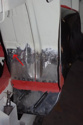

Also wenn du das Massekabel der Batterie meinst dann hast du am Anfang des Batterieblechs oberhalb am Radkastenblech ein Gewinde!Da wird es mit einer Schraube ich glaube sw13 montiert.

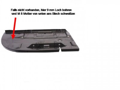

Dann Auflagefläche blank machen, ggf. verzinnen und Masseanschluss drauf schrauben (Sechskant-Maschinen-Schraube mit Unterlegscheibe). Danach den Bereich fetten um vor Korrosion zu schützen.

Wenn dein Motorraum so aussieht wie auf dem zweiten Bild dann ist das Gewinde schon ab Werk drin.

Ne, ist leider nichts vorhanden, aber das werde ich ja nun ändern, dank deinem Bild. Die Variante mit dem Anschluss des Massekabels am Motor ist schlecht, weil es sich öfters löst.

... beim T2 a/b ist die Masse so angeordnet wie ich es im Bild dargestellt hatte (hab ja selber so ein Teil). Ab August '72, also Modell '73 wurde die Batterie um 180°gedreht (in der Knappmannsammlung nachzulesen), um die Pole leichter zugänglich zu machen. Die dann gewählte Anordnung ist auf dem Bild von Andy zu sehen.
Ist vielleicht schon einmal ein neuer Batterieboden von einem neueren Modell eingesetzt worden, da der originale Anschluss offensichtlich fehlt? :?

Super, vielen Dank für die Info. Das wusste ich bislang noch nicht. Batterieboden wurde tatsächlich mal getauscht, allerdings sehr schlecht und mit viel Dichtmasse. Werde es also mal rausnehmen. Vielleicht schweiße ich komplett ein neues Reparaturblech ein. Massepunkt, sofern der nicht schon im Rep.-Blech vorhanden ist, werde ich dann nach deiner Beschreibung einsetzen.

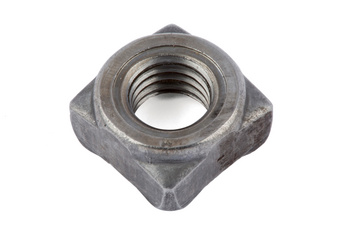

Setz dann am Besten so etwas (Anschweißmutter Vierkant) ein. Nicht nur eben einen kleinen Schweißpunkt, sondern Nähte an allen 4 Seiten. Da sollen nämlich nachher beim Starten so um die 80 Ampere ohne Verluste durchfließen können! Das Blech zur Fahrgestell-(Rahmen-) Seite auch an mehren Stellen durchschweißen, nicht dass nachher da der "Flaschenhals" für den Strom auftritt. :wink:
