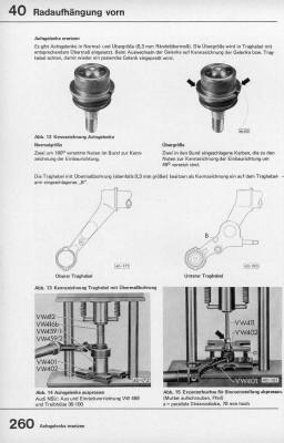

Ich muss bei meinem T2 die Gelenke am Tagarm erneuen (zu viel Spiel). Hat jemand die VW-Bezeichnung von dem Spezialwerkzeug welches bei VW benutzt wurde?
Vielen Dank im Voraus
Nils B.
Kugelgelenk aus Tragarm demontieren

Re: Kugelgelenk aus Tragarm demontieren
bitteschön.

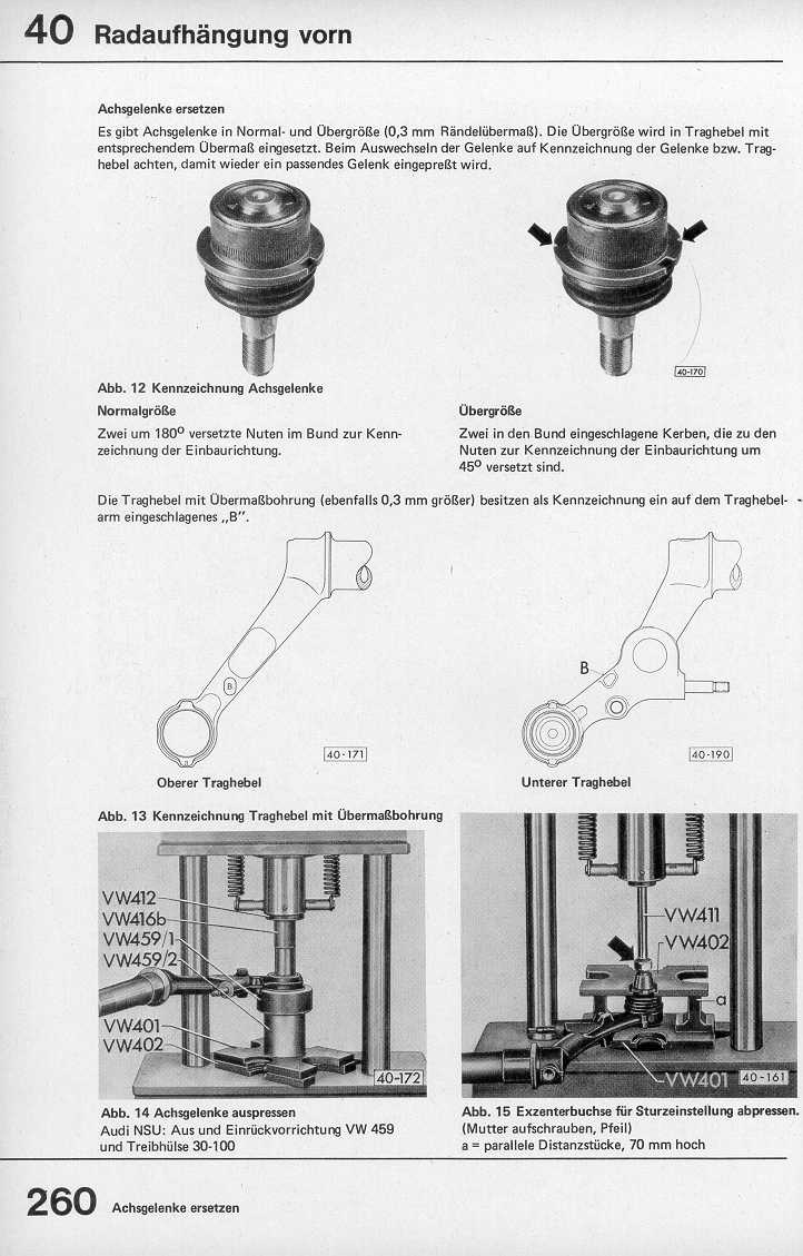

Hallo Nils,
anbei noch ergänzende Literatur wo auch das Einpressen und sonstiges Wissenswertes bezüglich des Themas beschrieben ist.
http://www.amescador.nl/documenten/Werk ... 2_1975.pdf

Ein ebenbürtiges Nachschlagewerk findet sich in der Knappmann-Sammlung:
Ich hab jetzt nicht überprüft, ob die Seitenzahlen überein passen, bitte ggf. etwas blättern.
Hallo Norbert,
Vielen Dank fuer den Link. Die Datei hilft, ich bin gerade am Aufbereiten der Technik und des Unterboden.
Da werde ich die Datei bestimmt noch öfter nutzen.
