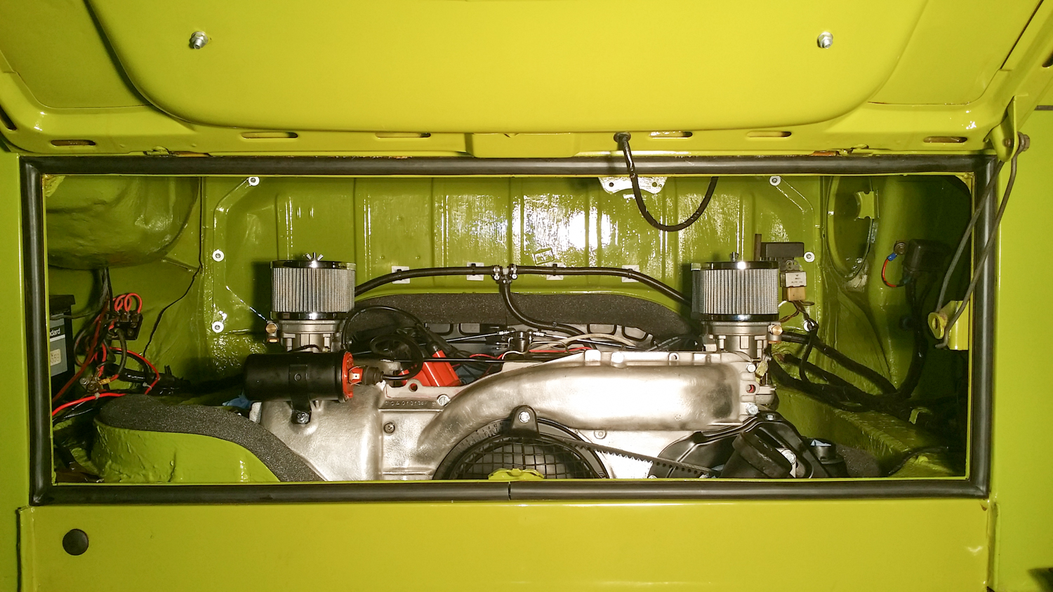

Hallo und noch ein frohes Neues.
Habe da mal eine hoffentlich nicht zu dumme Frage.
Ich möchte den Gaszug an das Gestänge der Webervergaser anbringen, bin mir aber sicher, was ich genau beachten muss.
Habe ein Doppelgestänge mit Umlekung in der Mitte, an die der Zug angebracht wird. Wie stellt man dann den Gaszug ein.
Schon mal danke für eure Hinweise.

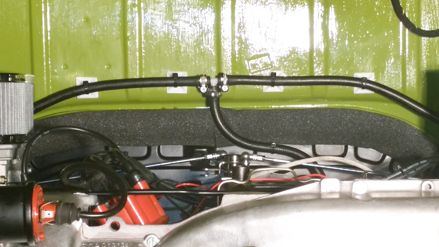

Re: Typ 4 Motor mit Doppel-Weber Vergaser - Gaszug anbringen
Hallo Eric
Das soll funktionieren ?
Der Gaszug würde beim anklemmen an den mittigen Hebel immer an der Durchführung schleifen,
Der wäre in kurzer Zeit durch, wenn überhaupt freigängig.
Da müsste imho eine Umlenkrolle hinter der Durchführung an der Karrosse angebracht werden.
Aber eigentlich gibt es für die Weber angepasste Gestänge wo der Zug an der richtigen Stelle
angeschlossen wird.
Findest Du z.B. bei CSP. Hast Du die Vergaser auch von Orratech ? Dann frag da mal nach.
Hi Micha,
danke für die schnelle Antwort. Das habe ich mirt schon gedacht, dass dies nicht einfach so klappt. Ich verwende aber eine andere Durchführung in der Rückwand, diese liegt auf der Höhe des Gestänges. Aber gut ist bestimmt anders. Ich wende mich mal an Herrn Orminski von Orratech.
Eric

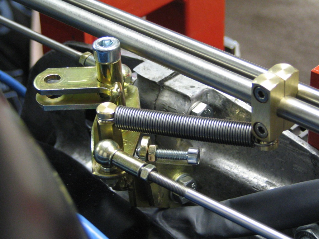

Hallo Michael,
meinst Du das crossbar-Gasgestänge von CSP?
Neben dem Drehgasgestänge mit mittigen Anschluss scheint dies das Einzige zu sein.
Das Drehgasgestänge ist laut CSP geeignet für TYP 4 Motoren mit Porsche Gebläse.
Mir ist jedoch auch in diesem Fall nicht klar, wie das funktionieren soll.
In der Motormitte befindet sich die Getriebeaufhängung.
Bei geänderter Bohrung im hinteren Motorblech könnte der Gaszug durch die Bohrung in der Getriebeaufhängung geführt werden (geschützt durch ein Metalrohr). Ich bin mir jedoch nicht sicher, ob der Bohrungsdurchmesser der Getriebehalterung ausreichend groß ist, um die Motorbewegung zu kompensieren?!
Ich wäre ebenfalls für Tipps dankbar, da auch Ich das mittig sitzende Drehgasgestänge habe.
Danke!
Gruß, Ingo
Danke!
Gruß, Ingo

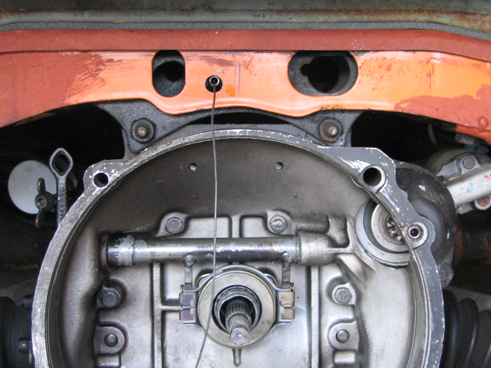

Hallo zusammen.
So hab ich es damals gemacht.
Loch musste natürlich neu gebohrt werden.
Ich verwende das Drehgestänge von AHNENDORP
Grüße aus der Pfalz
Tom
@ Eric 120PS scheinen mir etwas wenig bei 2,4 l Hubraum
Grüße aus der Pfalz
Tom
Westy 79 hat geschrieben:Hallo Tom,
................. allerdings wollte ich das etwas größere, bereits vorhandene Loch in Fahrtrichtung links verwenden .........................
Das weiß ich nicht mehr. Auf jeden Fall aber nicht an der hinteren Motorverblechung, denn die habe ich nicht eingebaut. Und das ist (für mich) gut so.Westy 79 hat geschrieben:Hallo Tom,
.........................Wo hast Du das Ende der Bowdenzuhülle befestigt? An der Karosserie oder an der hinteren Motorverblechung?
Grüße aus der Pfalz
