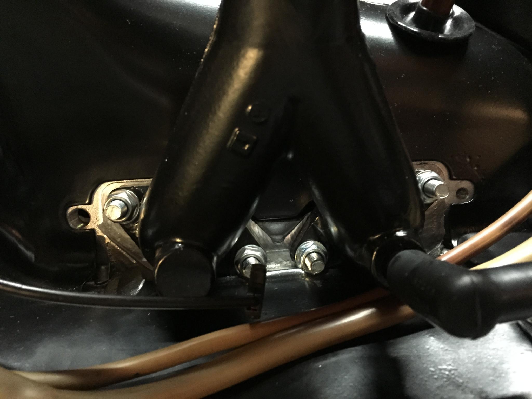

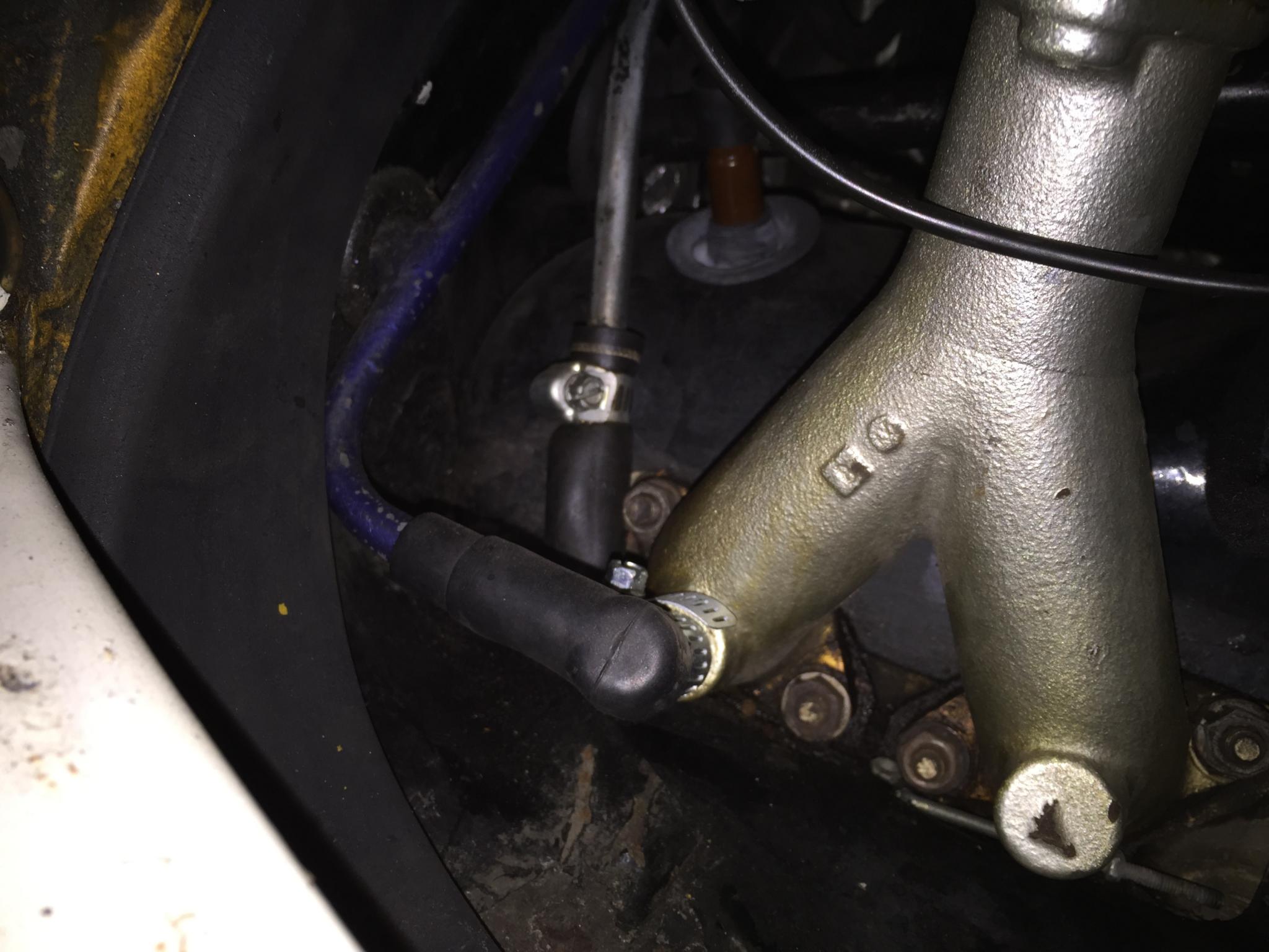

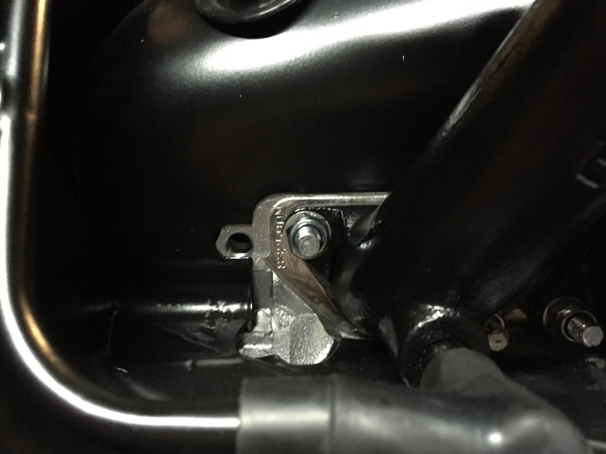

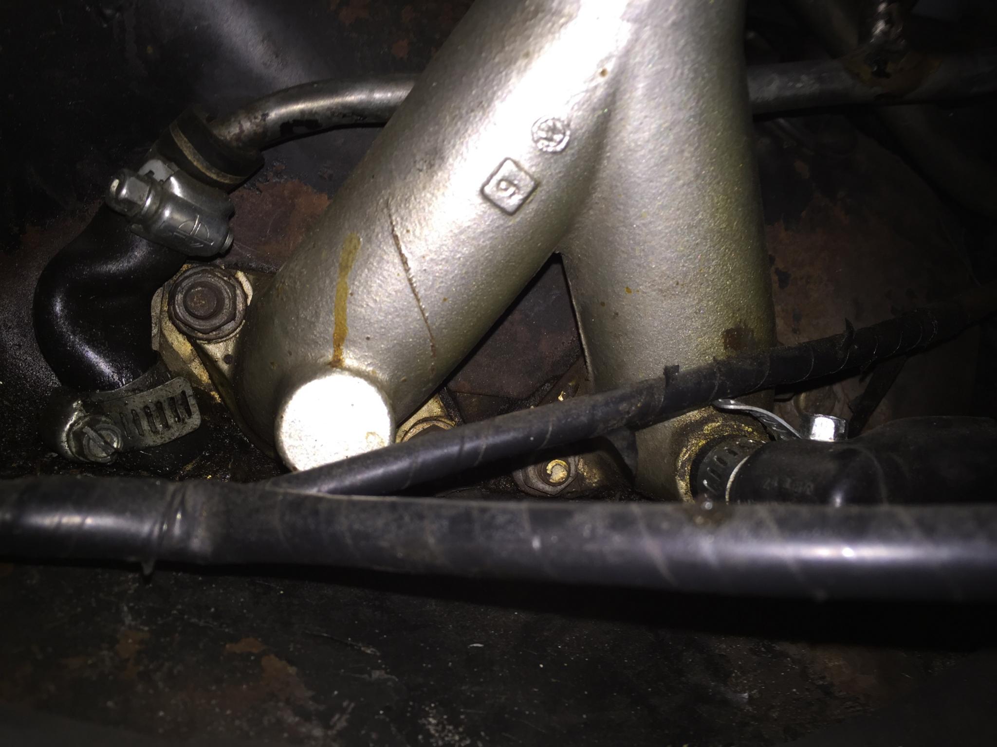

ich bin gerade im Zusammenbau eines neu aufgebauten CJ Motors für meinen T2b. Bleche und Anbauteile sind fertig und alles ist wieder an seinem Platz.
Bein Einbau der Ansaugrohre sind mit jetzt zwei zusätzliche Bohrungen im Zylinderkopf jeweils links der Ansaugbrücken aufgefallen. Bei meinem bisherigen (noch eingebauten) CA-Motor sind da Gummiwinkel drauf die in eine zusätzliche Ausgleichsleitung zwischen den Zylinderköpfen münden.
Die übliche Ausgleichsleitung mit dem Anschluss an den BKV ist aber auch vorhanden.
Also zwei Rohre!
Ich habe im gesamten Internet und auch hier im Forum keinen Hinweis auf eine zweite Ausgleichsleitung finden können. Trotzdem sind ja nun die Bohrungen am Neumotor (von Orratec) da, und mein bisheriger CA hat auch schon immer beide Leitungen und funktioniert perfekt.
Meine Fragen nun:
Kennt das jemand?
Braucht man denn wirklich beide Leitungen?
Warum sind diese Bohrung im Zylinderkopf nirgends dokumentiert? (Und, nein, es ist keine Bohrung für die Verschraubung der Motorbleche!)
Ich wäre sehr dankbar für einen Hinweis.
Bilder von neuen und alten Motor anbei..
LG Andi

die beiden löcher rechts und links neben dem ansaugstutzen sollten M6 gewinde haben. Da wird die verblechung mit befestigt. Schau mal hier: http://vw.myweb01.de/t2b.html
Wenn das bohrungen in den brennraum oder den ansaugweg sind, dann müsste beim durchdrehen des motor ein zischen zu hören sein.

was für ein Gewinde (Kernlochdurchmesser) hast Du vorgefunden und wo enden die Bohrungen? Ich vermute fast einmal, dass es sich höchst wahrscheinlich um den EGR-Anschluss handeln könnte (dann dürfte das im Auslasstrakt enden). Beim Einspritzer gibt es so etwas. Mutmaßungen helfen aber auch nicht wirklich weiter, deshalb einfach mal Rainer fragen was Du da machen kannst und sollst.
Zur Info: Beim Engländer werden auch Zylinderköpfe mit EGR-Anschluss angeboten, die nicht benötigten Bohrungen soll man dann verschließen wenn man sie nicht benötigt.

Das Loch rechts vom Ansaugstutzen ist jeweils M6. Das Loch links ist M10. Das M10 Loch geht auf jeden Fall in einen Kanal im Zylinderkopf. Das M6 sieht nicht so aus.
Ich frage am besten tatsächlich Rainer, das ist total logisch…

das linke Loch ist mit Feingewinde für den Temperaurfühler der Einspritzvariante.
Aber man kann den Temperaturfühler auch beim Vergaser zur Temperaturkontrolle des Motors nutzen.

Kann ich bestätigen. Habe ich gestern noch ausgebaut. GD-Motor mit EInspritzung und AGR.das linke Loch ist mit Feingewinde für den Temperaurfühler der Einspritzvariante

danke, wieder etwas gelernt. Also kann ich hier die Temperatur messen wenn ich will, oder ich mach die Löcher dicht.
Sehr schön auch, daß ich bei meinem CA-Motor seit 2003 sinnlos mit einem zweiten Ausgleichs-Rohr herumfahre.
Naja, besser eins zuviel als eines zu wenig..

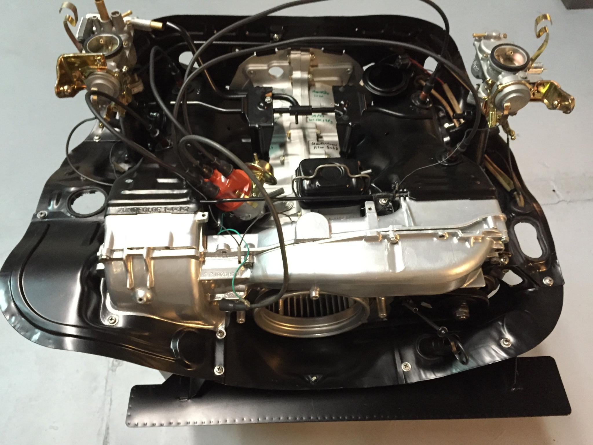

Der Motor ist ein 2,1 Liter von Orratec, ich nehme an das Gehäuse wird irgendwie gewaschen und gestrahlt vor dem Neuaufbau.
Gebläsekasten und Lüfterrad etc ist gepulvert, ebenso alle Bleche.
Die Vergaser sind generalüberholt und für den Motor optimiert von Wensing mit "Optikpaket", also Glasgestrahlt denke ich.
Leider sind die Vergaser-Anbauteile gelbchromatiert, das hätte Schwarz besser ausgesehen..mal sehen ob ich das noch mache.
