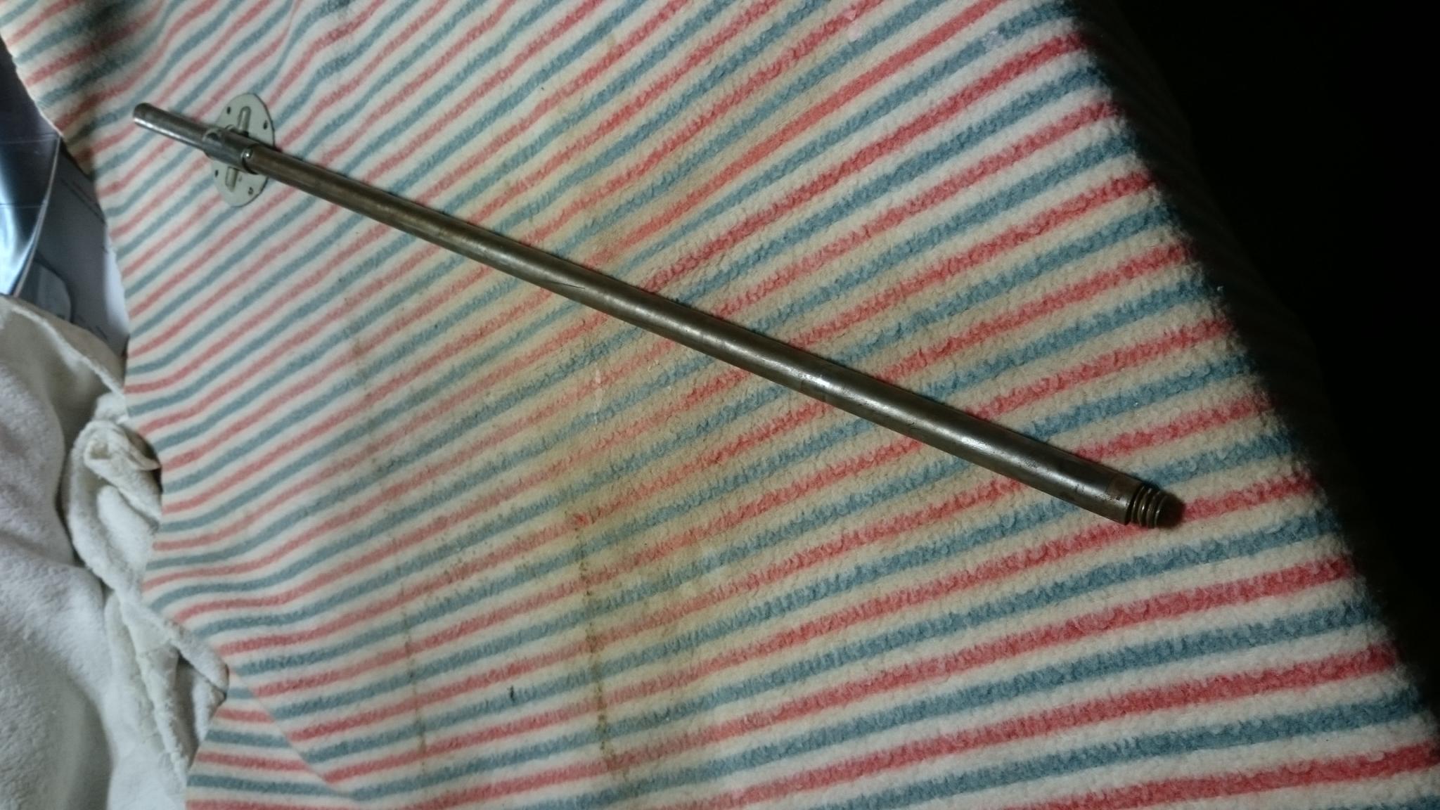

eine Frage: wie wird das klappbare Tischbein eines T2a Camper auf dem Boden befestigt??? Es sieht bei mir so aus, als ob da ein konisches Gewinde am ende des Tischbeins ist. Ist das Original und wenn ja, wie wird es am besten am Boden fixiert, so dass es auch während der Fahrt nicht gleich bei jeder Bodenwelle rausfliegt? Muss da ggf. eine "große Unterlegscheibe" auf den Boden geschraubt werden, die einen Gewindegang hat???
Bin für jede Anregung dankbar!!

Hallo Gisel
Ich habe bei mir auch die Tischbeinplatte nachgerüstet:
http://westfaliasparesuk.com/product/we ... oor-plate/

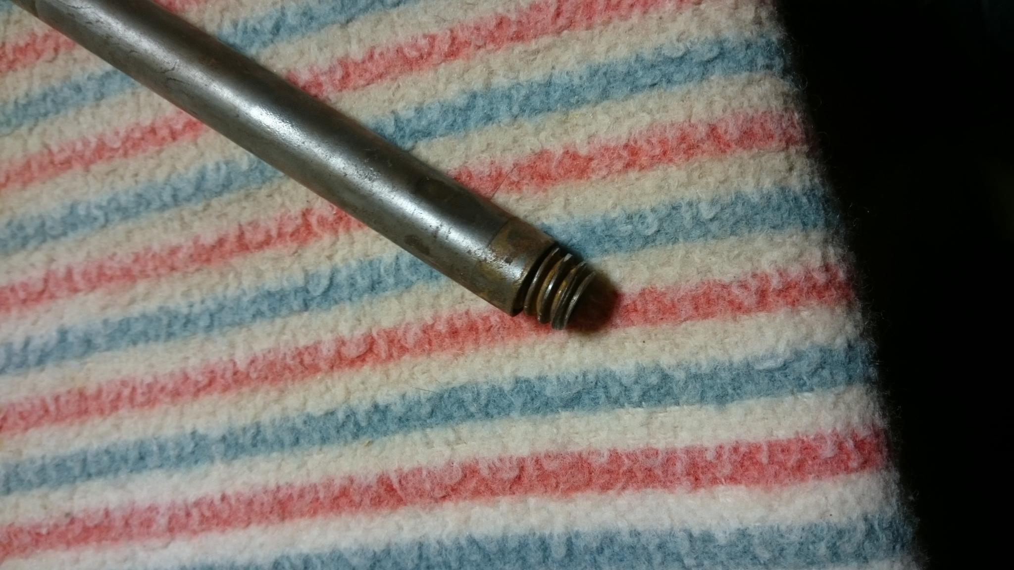

Ich habe am Tischbein unten auch ein Gewinde, siehe Fotos. Eine kleine Frage: damit ich das Gewinde des Tischbeines genügend in die Tischbeinplatte hinein drehen kann ist es dazu notwendig, ein Loch unterhalb der Tischbeinplatte in den Boden (nur in den Bodenbelag, nicht ganz durch) zu bohren?
Gruss Patrick

Beitrag von Steve »
ja, mein originaler Boden hatte dort ein Loch. Das braucht man auch...
