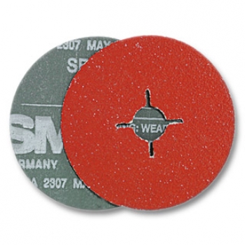

Nun mal meine Variante.
Ich verwende eine Flex mit Drehzahlregulierung und mit einer Fiberscheibe.
Ich verwende auch keine Lamellenscheiben da man hier nie sieht wo man schleift.Und das ist das wichtigste.
Ich schleife z.b mit einer geringen Drehzahl und einer 40er Körnung nur auf der Schweißnaht.
Nicht rechts und nicht links und ich lasse mir Zeit.Wenn ich merke das die Schweißnaht fast unten ist nehme ich eine feinere Scheibe wie z.b eine 80er und schleife nun -flach- über die naht und das ganze Blech also über meine Schweißnaht und das alte und neue Blech.Dies mach ich als Finishschliff.
Ich schleife immer flach und nie mit der Kante.Sobald das Blech blau wird könnt ihr eigentlich aufhören und es wieder austrennen.
Es ist zu heiß und zu dünn geworden.Zu viel Druck und zu schnelle Drehzahl......
Ich weiß das die Lamellenscheiben nicht billig sind aber es ist eben die sauberste Art zum Schleifen.

Hast du vielleicht noch ein Bild von deiner Flex und der Aufnahme für die Fiberscheiben?
