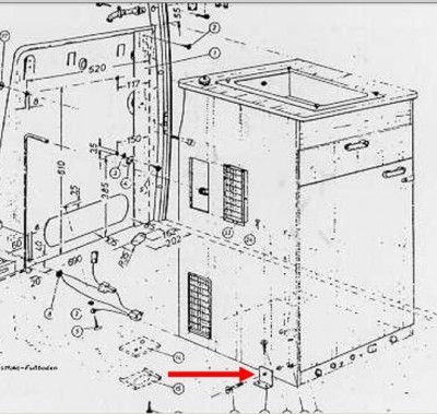

Ich hoffe, einer von Euch kann mir sagen und/oder zeigen mit einem Bild, wie der Spülblock in meinem EM 1971 Camper befestigt wird? Die Schraube auf der rechten Seite ist mir klar: die geht durch die "Lehne" des Beifahrersitz, aber wie wird der sonst noch befestigt, auf dem Boden???
Weiterhin suche ich noch die richtigen Teile für den Ablauf des Wassertanks. Die Teile für die Spüle habe ich, den Tank auch, aber keinen unteren Verschluss.
Wäre klasse, wenn jemand helfen kann.
Danke Gisel

nun bin ich nicht so der Modellkundler, gehe aber davon aus, dass der Spülblock dem der Helsinkieinrichtung gleich kommen könnte.
Vielleicht ist etwas für Dich an Hinweisen in der Einbauanleitung (Einbauteil 33) dabei.
http://www.amescador.nl/documenten/Inbo ... eiding.pdf
Links hinten am Boden ist noch eine (originale) Befestigung mittels Blechwinkel vorhanden. Ich habe bei meinem Fahrzeug rechts auch noch das gleiche spendiert. Da ist zwar die Stützenbefestigung für das Waschregal etwas im Wege, aber man bekommt das hingefummelt.
Der Ablauf des Frischwassertanks ist bei mir ein Plastikrohr was unten in den Tank eingeschraubt wird. Den originalen Ablaufhahn an diesem Rohr musste ich ersetzen weil er es nicht mehr tat. Als Ersatz habe ich etwas gleichartiges in der Sanitärabteilung vom Baumarkt gefunden. Das war nur ein bisschen blöd wegen zölligem Gewinde.
Die Gewinde konnte ich gut mit Teflonband einsetzen, so dass sie auch gut abdichten.
Ich hoffe die Fragen sind soweit geklärt, ansonsten bitte noch einmal melden.

ich hab da auch noch eine auf der linken Seite. Also zwei, die durch die Beifahrerlehne gehen. Und natürlich den kleinen Blechwinkel unten. (Der meiner Meinung nach nix bringt...)Die Schraube auf der rechten Seite ist mir klar: die geht durch die "Lehne" des Beifahrersitz, aber wie wird der sonst noch befestigt, auf dem Boden???

... bei normalen Verhältnissen sicherlich nicht, aber wehe wenn es ganz dick kommt bei einem Unfall mit Schieflage oder Kopfstand.aircooled68 hat geschrieben:... Und natürlich den kleinen Blechwinkel unten. (Der meiner Meinung nach nix bringt...)
Deswegen hatte mich ein Graukittel motiviert auch noch rechts für eine Befestigung zu sorgen, auch wenn das nicht mehr ganz original ist.

Grundsätzlich gebe ich dir da recht.
Aber da soll die kleine Schraube durch die Holzplatte das ganze Gewicht des Kühlschrankes mitsamt Inhalt + Wassertank + gefüllte Schublade halten?

erstmal DANKE an alle für ihre Info´s!!! Ok, ich dachte, da ist nur links eine Schraube. Dann muß ich halt zwei bauen. Kein Thema, solange das Ding fest ist. Den Bodenwinkel hatte ich glatt übersehen. Der ist bei mir sogar noch dran. Mal gucken, ob für einen zweiten auf der anderen Seite noch Platz ist.
Gisel
