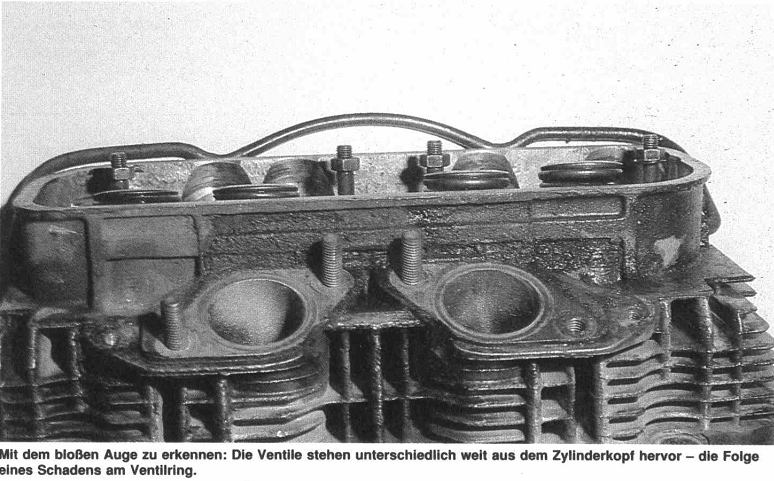

Bevor man den Kopf abnimmt sollte man vorher einmal schauen ob die Ventile überhaupt öffnen und schließen. Eventuell ist einfach eine Stößelstange abgerutscht und
verhindert nun, dass sich ein Ventil vollständig schließt. Das sollte man an der Stellung der Kipphebel aber recht schnell sehen.
Als weitere Diagnosemethode kann man die Kipphebelwelle ausbauen. Alle Ventile des Kopfes sind nun vollständig geschlossen. Wie weit die einzelnen Ventile nun aus dem Kopf schauen verät schon
viel über den Zustand der Sitzringe. Steht eines der Ventile deutlich weiter raus, hat es sich in den Sitz eingearbeitet. Umgekehrt, steht es zu weit innen, so kann sich der Sitz gelöst haben und blockiert nun das Ventil und es schließt nicht mehr richtig.
Und das alles kann man herausfinden und muss nur zwei kleine Muttern lösen...

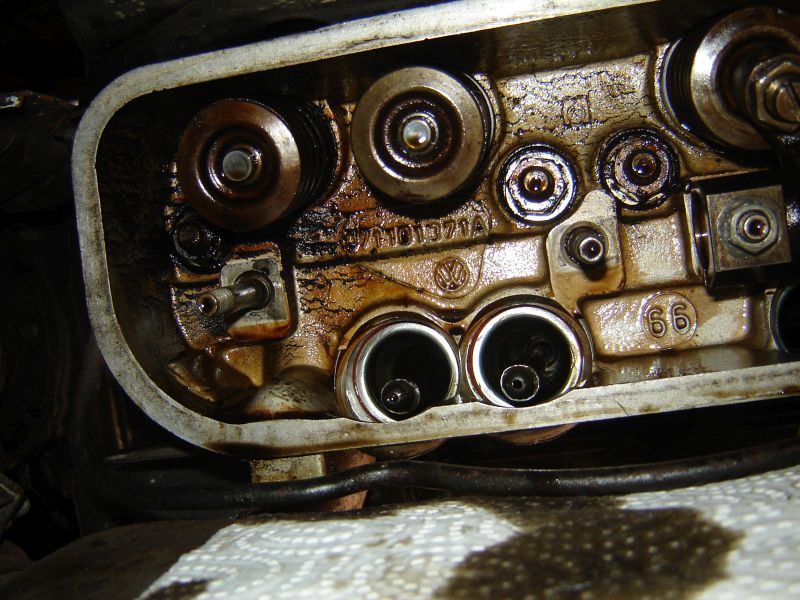

Re: Herztod???
Wenn du es selber machst:
Hier mal als Bild was ich genau meine:
1. Ventildeckel abnehmen
2. Motor von Hand durchdrehen und beim betreffenden Zylinder die Ventilbewegungen kontrollieren. Ggf. mit denen des benachbarten Zylinders vergleichen.
3. Stößelstangen auf korrekten Sitz hin überprüfen. Wenn du den betreffenden Zylinder auf OT (oben oder unten ist hier egal) stellst, dann sollten sich bei korrekten Ventilspiel die Stößelstangen um die längsachse drehen lassen.
4. Kipphebelachse ausbauen: Einfach die beiden Muttern lösen und die Welle abnehmen. Geht am einfachsten, wenn der Zylinder auf OT steht.
5. Beide Ventile werden jetzt durch die Ventilfedern geschlossen. Du kannst jetzt mal mit dem Auge von unten die Ventilfedern anpeilen und schauen wie weit diese im Vergleich zu Auflagefläche des Ventildeckels stehen. Sind hier größere Unterschiede vorhanden? ggf. mit einem anderen Zylinder vergleichen.
Quelle: Oldtimer Praxis 10/1990
Damit solltest du schonmal die Ventile als mögliche Ursache finden können. Ist hier alles unauffällig würde ich mir den Kopf genauer ansehen, dazu muss dieser aber raus was heißt, dass der Motor ebenfalls raus muss.
